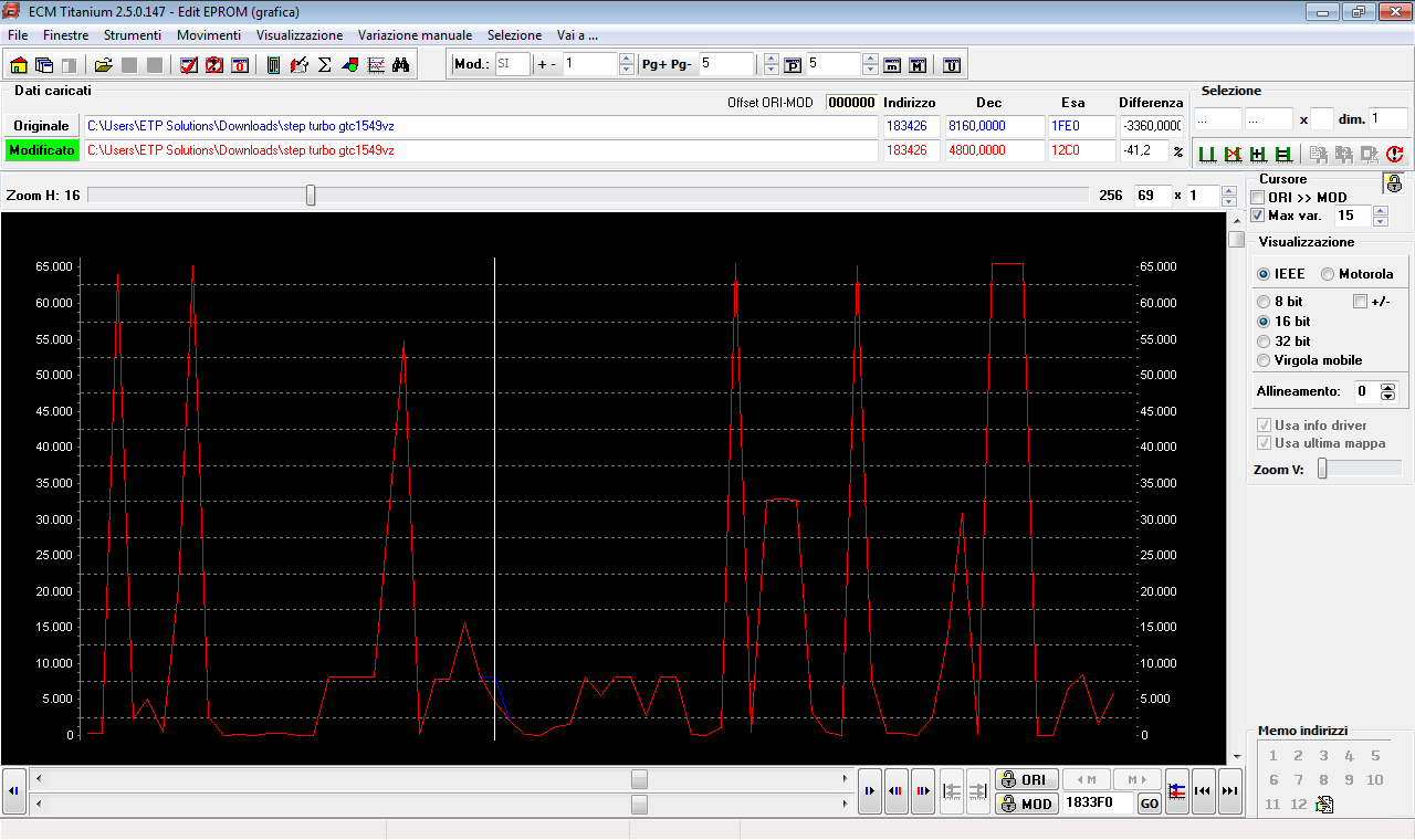

ETP Staff 01FDE Inviato 30 Aprile 2020 Inviato 30 Aprile 2020 (modificato) Allora premetto che non lo ho mai fatto su questa ECU, se hai voglia di provare, vediamo se abbassando il bit di "overspeed Threshold" può funzionare, ripeto su questa ECU non mi è mai capitato di farlo. Ti allego file e screen con la Modifica eseguita STEP TURBO GTC1549VZ Rev4800 Modificato 30 Aprile 2020 da ETP Staff
Ecudragon Inviato 30 Aprile 2020 Autore Inviato 30 Aprile 2020 8 ore fa, TiaGtc ha scritto: Allora premetto che non lo ho mai fatto su questa ECU, se hai voglia di provare, vediamo se abbassando il bit di "overspeed Threshold" può funzionare, ripeto su questa ECU non mi è mai capitato di farlo. Ti allego file e screen con la Modifica eseguita STEP TURBO GTC1549VZ Rev4800 2 MB · 1 download Ok grazie mille per la disponibilità, appena ho tempo lo carico.👍
Ecudragon Inviato 30 Aprile 2020 Autore Inviato 30 Aprile 2020 13 ore fa, TiaGtc ha scritto: Allora premetto che non lo ho mai fatto su questa ECU, se hai voglia di provare, vediamo se abbassando il bit di "overspeed Threshold" può funzionare, ripeto su questa ECU non mi è mai capitato di farlo. Ti allego file e screen con la Modifica eseguita STEP TURBO GTC1549VZ Rev4800 2 MB · 1 download Ho provato ma non fa nulla..
ETP Staff 01FDE Inviato 30 Aprile 2020 Inviato 30 Aprile 2020 Ok infatti come ti dicevo era un test, io personalmente non lo ho mai fatto su questa ECU, sarebbe i interessante fare dei test per capire dove intervenire precisamente. Magari proviamo a lavorare anche sulle coppie e sul iniezione e vediamo... 1

ETP Staff 01FDE Inviato 30 Aprile 2020 Inviato 30 Aprile 2020 continuo ad essere del parere che secondo me anche questa ECU abbia un SVRL, quindi un bit che limita tutti gli altri... Ma se provassimo invece alla brutto dio, tagliando completamente una riga nelle mappe Nm->IQ? al valore di giri che vorremmo noi? So che ci sono soluzioni già testate e fatte, e volendo si possono anche reperire, ma non ci sarebbe gusto e divertimento nel comprendere in autonomia cosa toccare, arrivando alla soluzione in autonomia e non perchè abbiamo copiato da un altro... Quindi vediamo un po cosa tiriamo fuori ragazzi... 1
