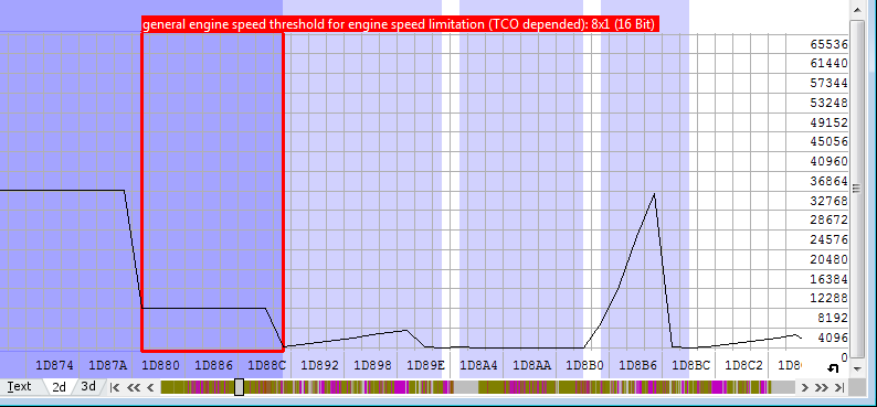

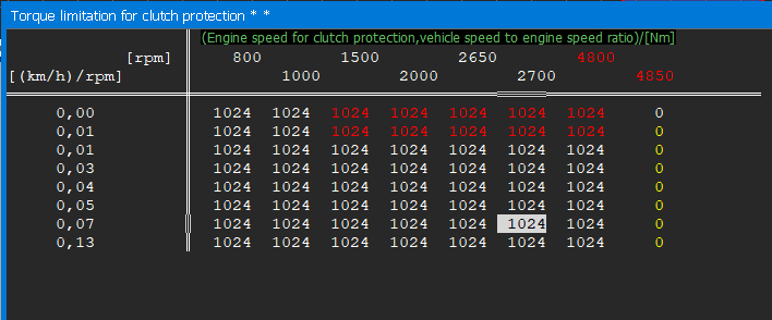

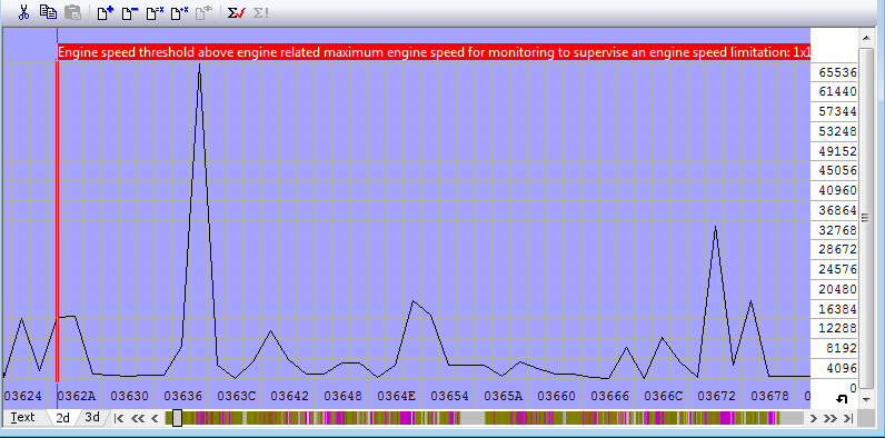

1° prova: 183BA5 visualizzazione 8bit abbassalo a 150 che sarebbero 4800rpm (150x32)
2° prova: visual 16bit metti a 65535 i seguenti indirizzi: 1CFE2C, 1CFE2E, 1CFE3C, 1CFE3E, 1CFE4C, 1CFE4E, 1CFE5C, 1CFE5E, 1CFE6C, 1CFE6E
metti a 32768 (sarebbe 0) i seguenti: 1CFE7E, 1CFE80, 1CFE82, 1CFE84, 1CFE86, 1CFE88, 1CFE8A
infine per scegliere i giri metti a 4800 l'indirizzo 1A59E2 e a 4850 l'indirizzo 1A59E4.. sembra complesso ma se lo vedi in foto sarebbe così:
ok perfetto allora questa sera faccio queste due prove, mi preparo i due file di test e stasera li testo che ora non ho la macchina qui...ti tengo aggiornato grazie per ora
