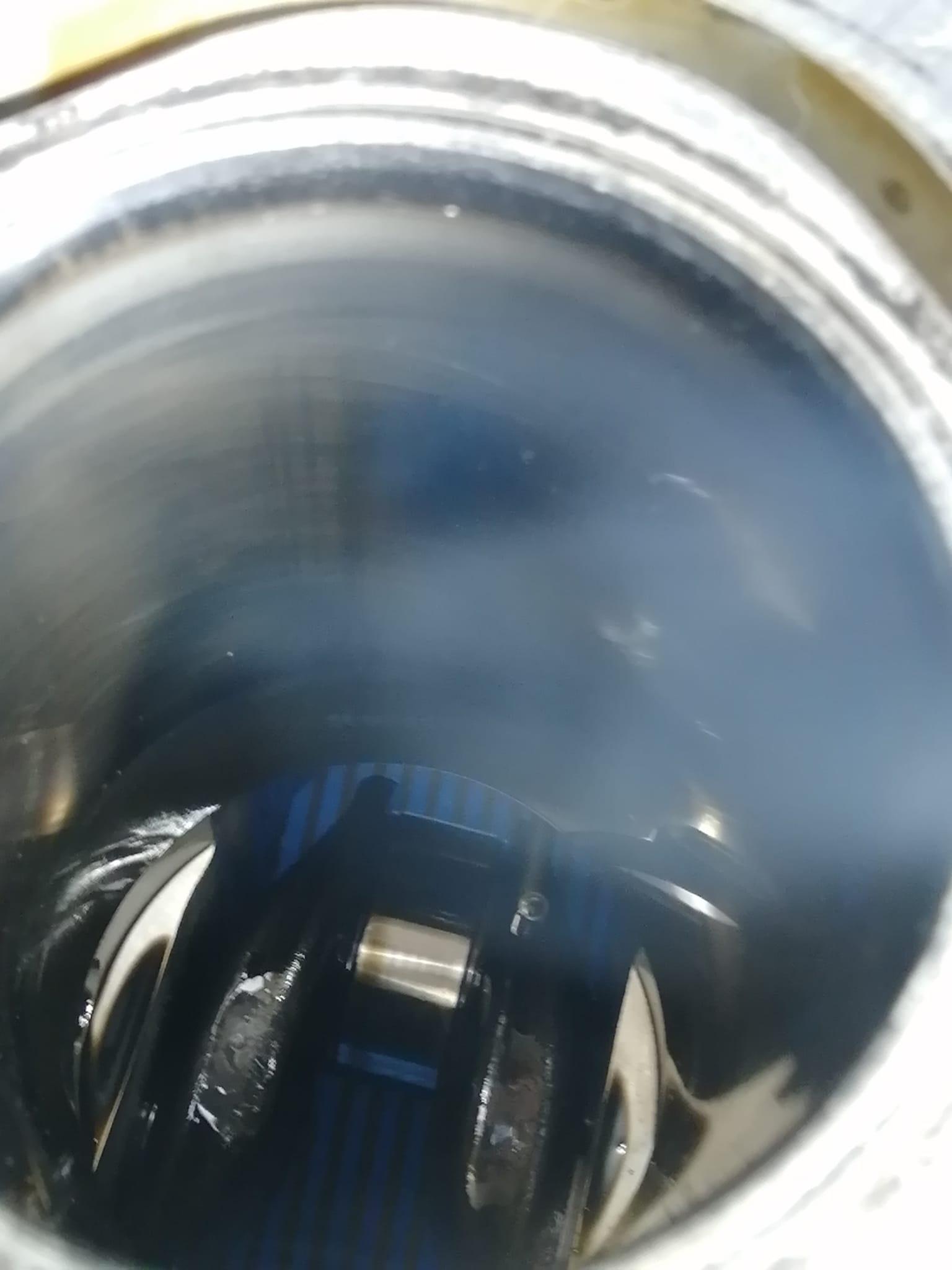

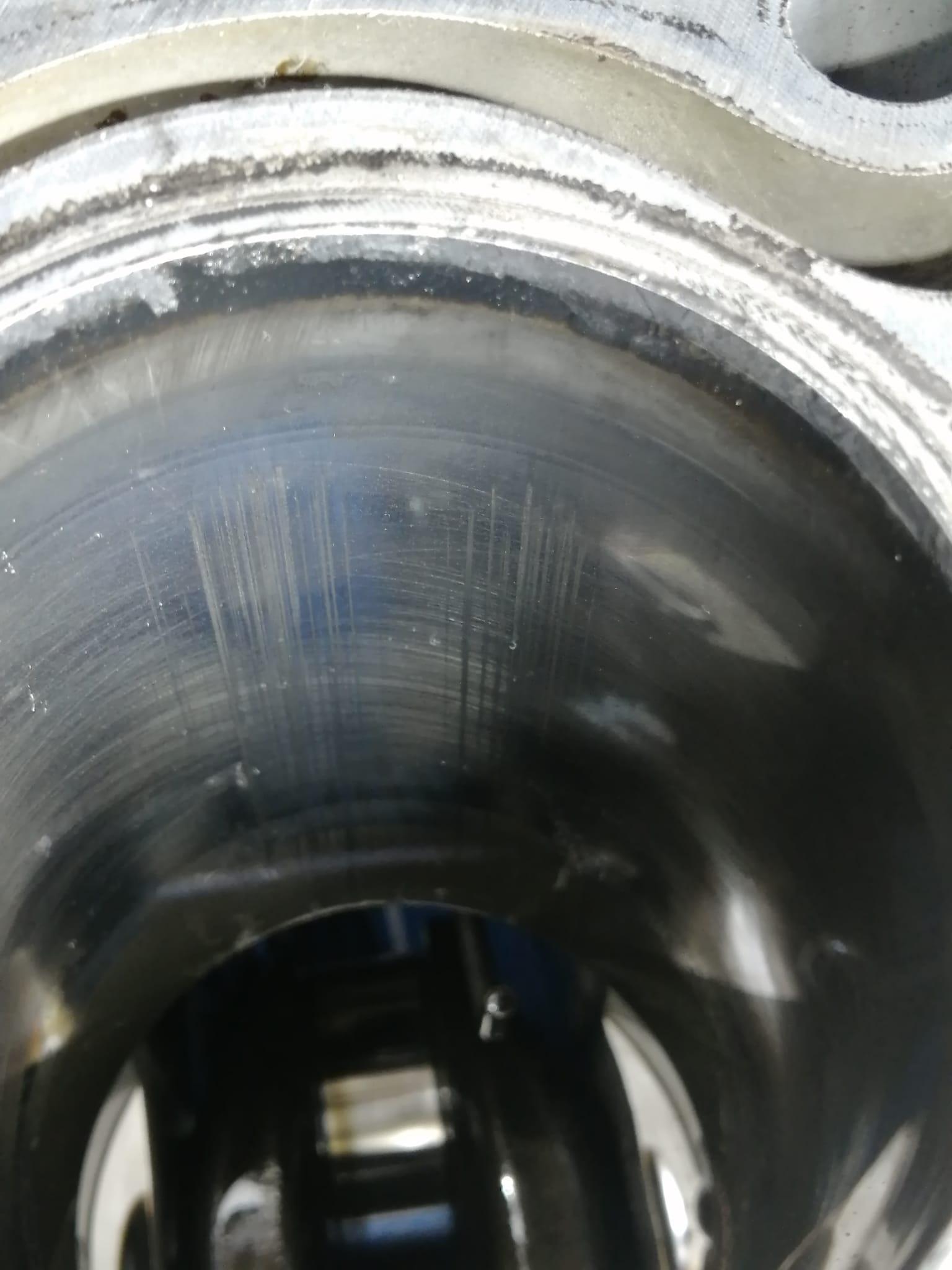

maomao981 Inviato 28 Aprile 2020 Inviato 28 Aprile 2020 Ciao, chiedo a voi. E possibile che questi danni siano causati da un file fatto male? Appena possibile posterò anche il file

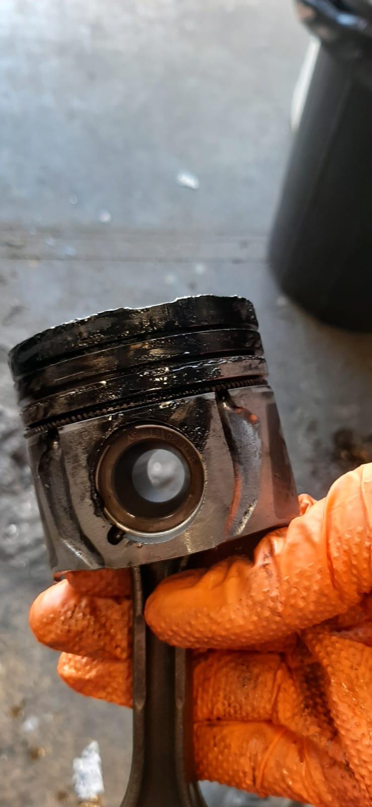

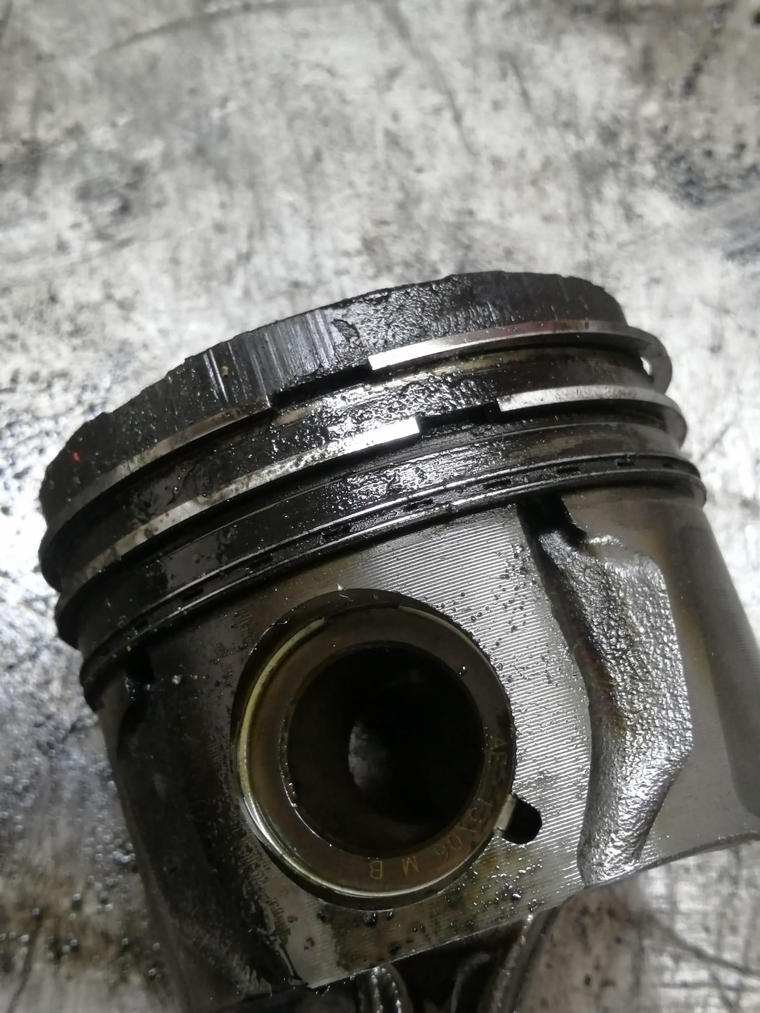

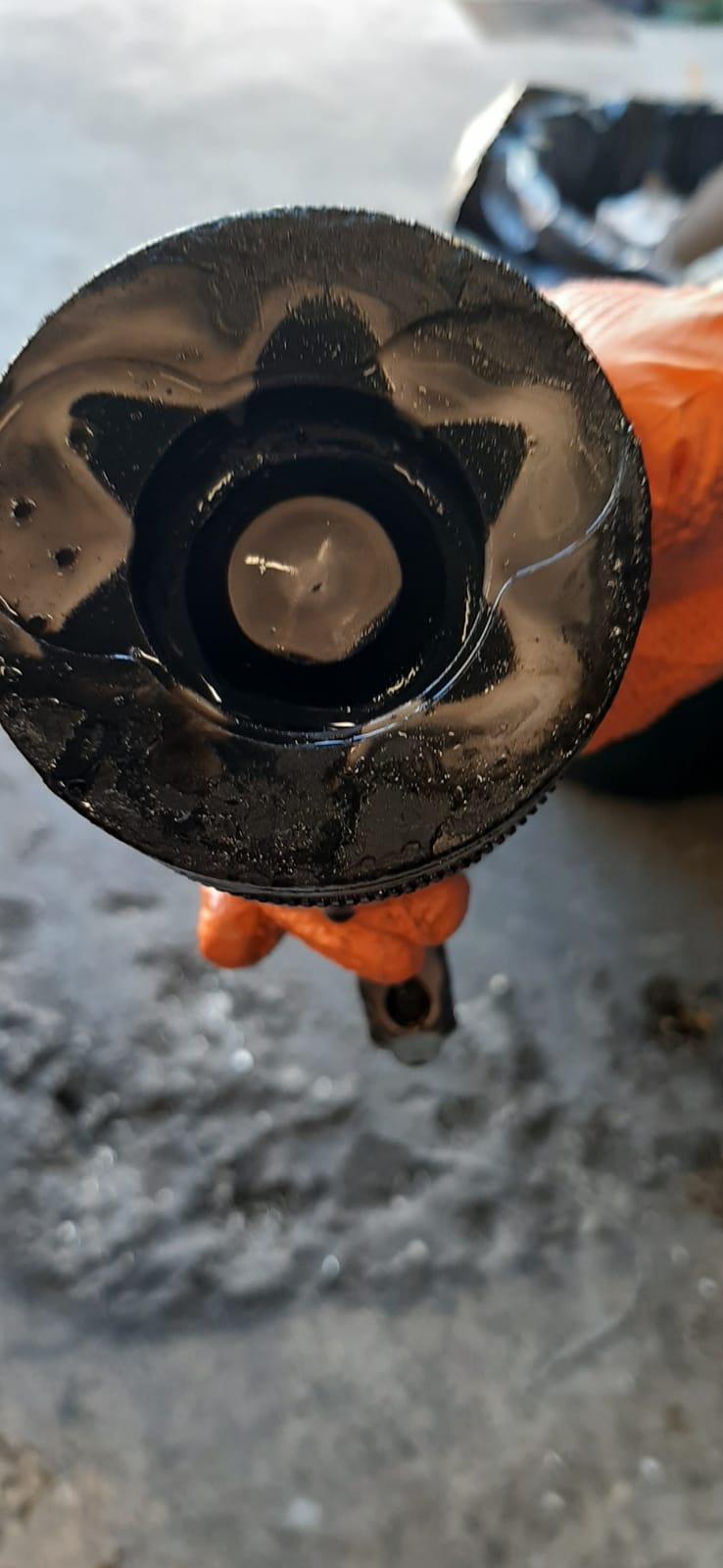

Gianniglf Inviato 28 Aprile 2020 Inviato 28 Aprile 2020 Che motore è? Dallo stato delle bronzine sembra che abbia fatto un bel po di strada. Sono solo due i segni nel cilindro? Facci vedere pure il cielo del pistone

flamingsn3AK3r Inviato 29 Aprile 2020 Inviato 29 Aprile 2020 Beh è possibile ma per ridurlo così la mappatura doveva essere fatta talmente male che comunque sia l'auto sarebbe stata inguidabile. Avrebbe più l'idea che sia rimasta senza liquidi e/o fuori fase.
