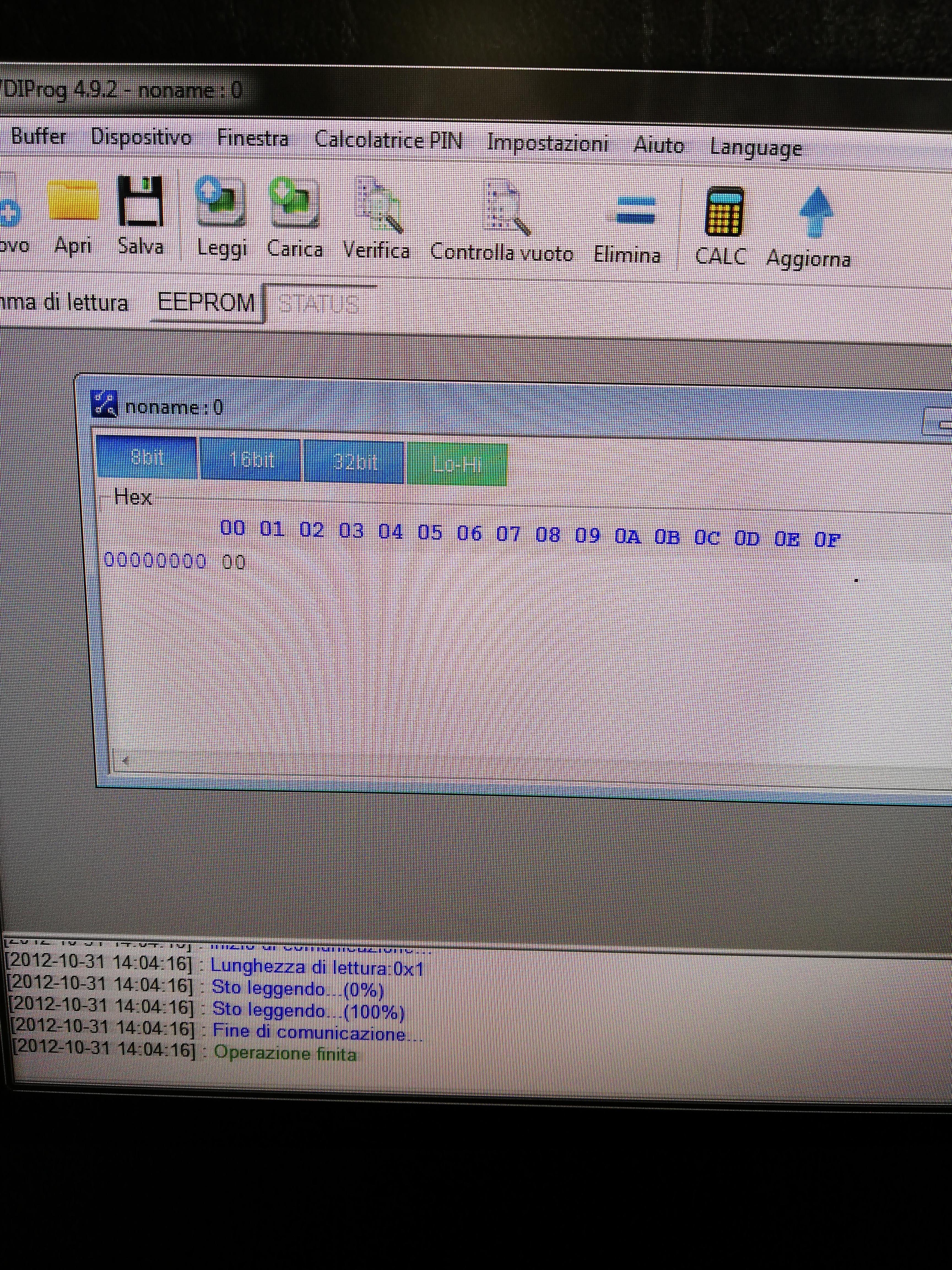

Discepolo92 Inviato 5 Maggio 2020 Inviato 5 Maggio 2020 Non credo, ma sei sicuro solo con write protect, confermo Status Register 8C (da datasheet ST), magari leggi l'attuale se dobbiamo tornare indietro per qualche motivo.
antonio2017 Inviato 5 Maggio 2020 Autore Inviato 5 Maggio 2020 Cosa intendi per l attuale? L attuale è il tuo file
Discepolo92 Inviato 5 Maggio 2020 Inviato 5 Maggio 2020 Non so che programmatore stai usando, ma non ti da l'opzione di leggere lo Status Register, prima di scriverlo?
antonio2017 Inviato 5 Maggio 2020 Autore Inviato 5 Maggio 2020 Sto cercando di capire come uso vvdi prog
antonio2017 Inviato 5 Maggio 2020 Autore Inviato 5 Maggio 2020 Vedo questo che ho modificato in 8C e riscritto
