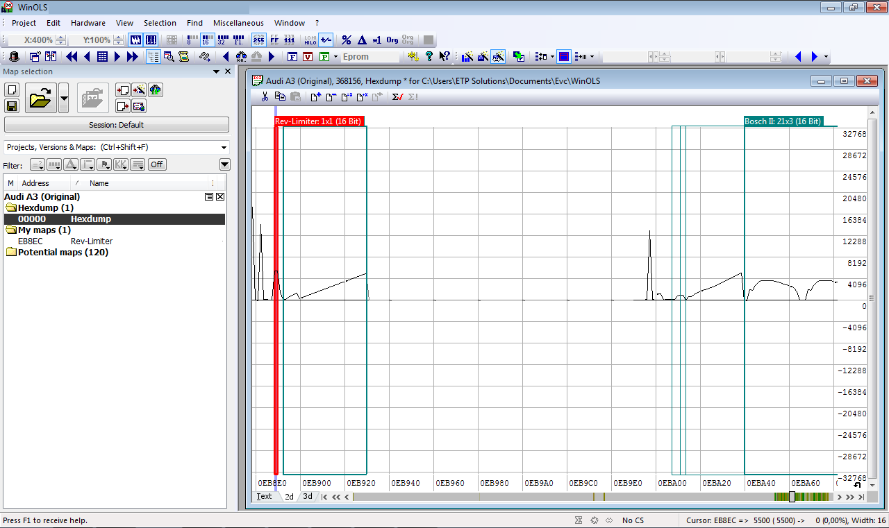

Nel tuo file ti basta abbassare il SVRL (Single Value Rev Limiter) altresì chiamato "Threshold for over speed detection"
Nel tuo file è impostato di serie a 5500rpm, ti basta abbassarlo al valore che vuoi tu e avrai il rev limiter.
Ti allego uno screen del tuo file, precisamente il bit si trova al indirizzo "EB8EC" visualizzazione in 16bit Motorola.
Si trova poco prima dei limitatori di coppia principali.

il metodo che ho usato è tramite l'SVRL ma il risultato è quello che vedi, limita, ma non scoppia forte

no no senza tagliare come sulle coppie, che poi il metodo di taglio coppia si usa solo a mali estremi quando non si ha la conoscenza della ECU e del suo software, perchè tantissime ECU hanno già il bit di SVRL.
giusto come prova siccome le mappe conversione Nm-IQ arrivano proprio a 4500giri come scala, imposterei il SVRL a 4500 e in pratica l'ultima riga della tabella(o l'ultima cresta della mappa se la vedi in 2d) della mappa Nm-IQ la metti a "zero", perchè tanto siamo già al valore del limitatore e vediamo se ottieni qualcosa di diverso come effetto e se non gli da noie varie.
