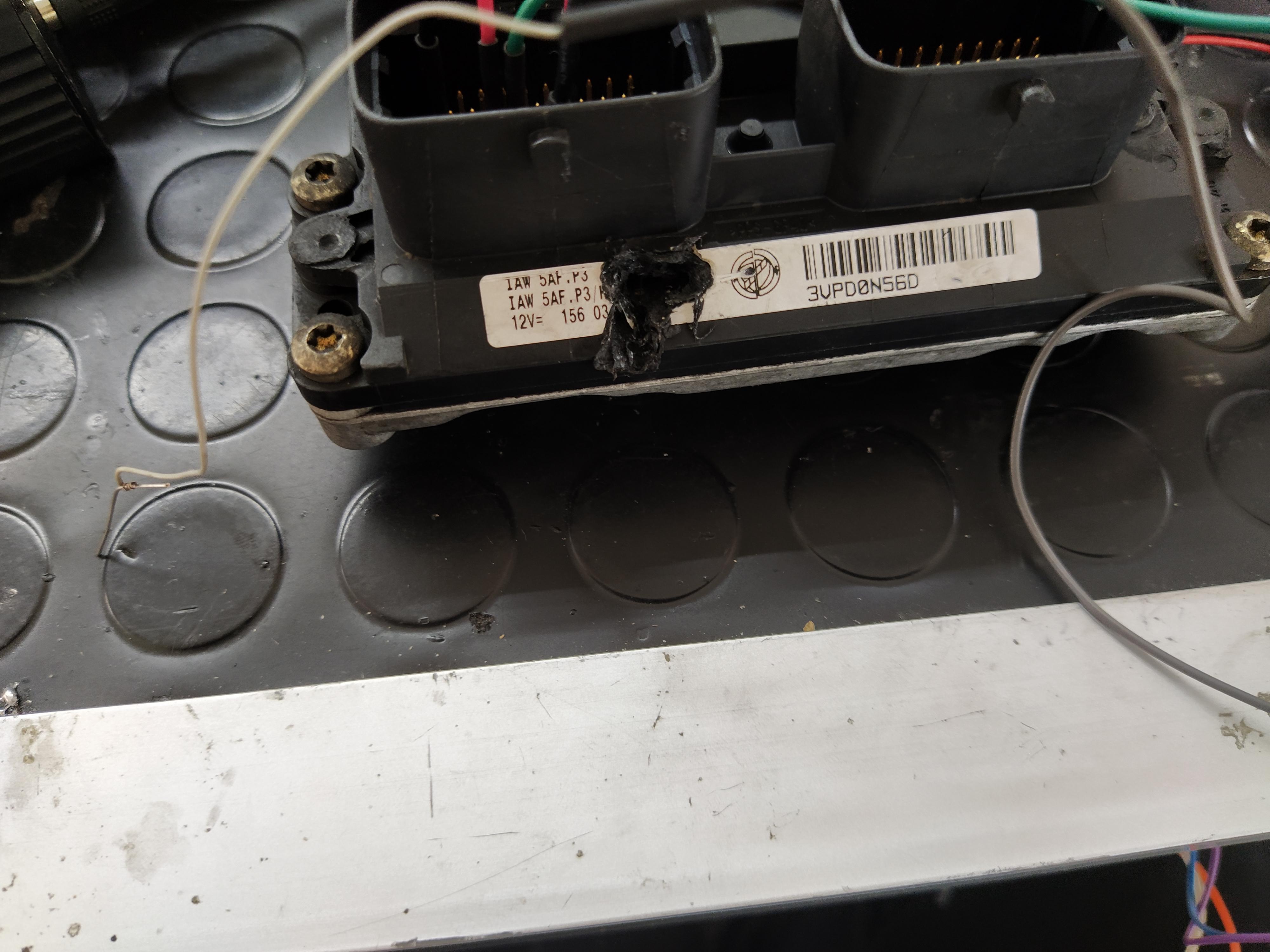

nik95 Inviato 9 Giugno 2020 Inviato 9 Giugno 2020 Buonasera ragazzi qualcuno può darmi un file originale di questa centralina letta con gallo
nik95 Inviato 9 Giugno 2020 Autore Inviato 9 Giugno 2020 il file letto è questo letto con kess ma galletto non lo riconosce credo sia di dimensioni diverse iaw 5af puntoFetching info...
nik95 Inviato 9 Giugno 2020 Autore Inviato 9 Giugno 2020 kess non scrive più perchè in obd è andata in bott ho possibilita di scrivere solo con gallo
nik95 Inviato 10 Giugno 2020 Autore Inviato 10 Giugno 2020 ciao ragazzi vorrei una mano riguardo questo file ho preso un altra centralina ho fatto la lettura e scrittura con galletto tramite la funzione clona e decode ma la scodifica non ha funzionato, allego file letto da 328 kb, sapreste darmi una mano ? iaw 5af nuova 2Fetching info...
nik95 Inviato 10 Giugno 2020 Autore Inviato 10 Giugno 2020 si l'immo sicuro perche avvicinando il trasponder parte la macchina
nik95 Inviato 10 Giugno 2020 Autore Inviato 10 Giugno 2020 alcune volte non legge il chip e vorrei scodificarla
