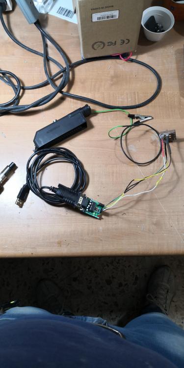

Buongiorno queste si fanno con programatore apposito sul mcu grande che c'è accanto leerpom allego foto programmatore. Questo è stato realizzato da me seguendo lo schema che ce qui nel forum. Funziona perfettamte

scusa se riesumo questo vecchio post, sto realizzando la tua stessa interfaccia avendo un convertitore TTL RS232 identico al tuo.. non riesco a venirne a capo piu che altro per la mancanza del reset dell'interfaccia
- seguendo lo schema sul forum dice di collegare l'RX al pin 29 e si trova con la tua;
- le masse su 1,2,3 si trovano;
- il TX che dovrebbe andare al pin 28, nella tua sembra andare al reset (pin 17);
- mentre al pin 28 sembra andarci il vcc
infine vedo un filo con pinzetta che esce dalla morsettiera, cosa sarebbe? la 12v che va al pin 35 e 26 del pettine? o la massa?
scusa per le mille domande, ma davvero non riesco a venirne a capo

Ciao scusami se ti rispondo solo  adesso ma è da un bel pezzo che non entrò se non ne 6 ancora venuto a capo devi convertire tx con ex e poi devi mettere il reader saldato al pin 11 delle Max e vedi che tutto funziona 😅😅😅 io quando l’ho fatto per venirne a capo sono passati 20 giorni perché non funziona e nessuno mi dava una mano 😅😅 kmq se non ci riesci contattami in privato  via email

non preoccuparti, alla fine ci ho messo un po a capire che uno dei fili della tua foto andava sotto l'interfaccia e si collegava al reset
ho fatto funzionare l'interfaccia uguale alla tua e scodificato una centralina, per prova ho acquistato anche una di quelle interfacce usb con chip FDTI ft232rl, così da non dover usare per forza il pc con la seriale.. e funziona anche quella
grazie ancora
