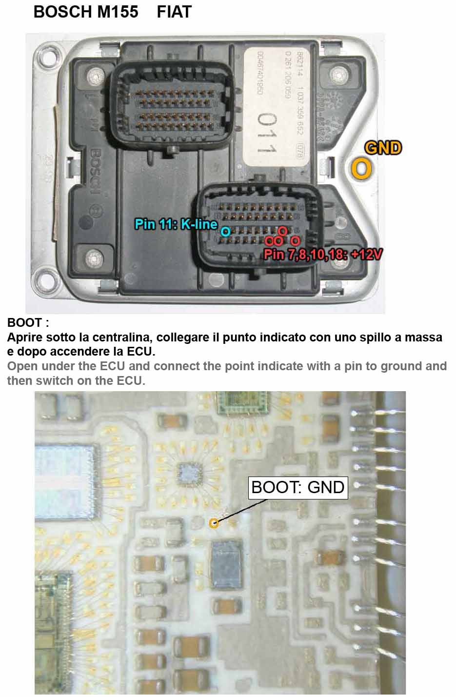

Michael Inviato 15 Dicembre 2008 Inviato 15 Dicembre 2008 Dovrei scrivere al banco la ecu in questione di una alfa 156 1.8 A parte la procedura di mettere il pin 10 del connettore A alla 12 volt, qualcuno ha il pinout di questa ECU?

brigata Inviato 28 Agosto 2013 Inviato 28 Agosto 2013 Il 18/12/2008 at 11:40, reload ha scritto: prima di fare eventuale scodifica o passaggio software devi carica un file per ablitare la scrittura salve dovrei scodificare una ecu m1 5.5 della alfa 166 2.0 16v ho collegato la ecu al banco con mpps ho il file di scodifica ricavato da immo 3.2 mi fa indentifica ecu ma quando carico il file per scriverlo non mi permette la scrittura va subito in errore come posso fare puoi aiutarmi gentilmente? grazie in anticipo Il 18/12/2008 at 08:18, Michael ha scritto: perchè particolari? sono criptati secondo l'algoritmo bosch BCB; con qualsiasi editor di chiptuning è sufficiente convertirli in formato BIN, fare le modifiche che si ritengono opportune e prima di riscriverlo in centralina riconvertirlo in formato BCB. L'unico inconveniente di queste ecu è il fatto che non possono essere lette, ma solo scritte. come si converte il file?
brigata Inviato 29 Agosto 2013 Inviato 29 Agosto 2013 intendi il pin 10 per 3 secondi al negativo? fatto ma mpps poi mi dice di metterlo a +12v
Ospite rialelettronic Inviato 1 Settembre 2013 Inviato 1 Settembre 2013 devi aprirla e metterla in boot qualche volta i documenti a corredo delle interfacce bisogna guardarli
