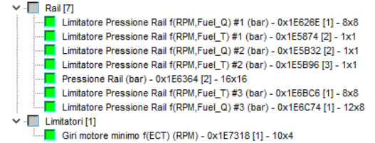

Team Elettronica Inviato 21 Settembre 2020 Inviato 21 Settembre 2020 Buonasera, per la prossima volta metti anche il file Ori, se vuoi che qualcuno ti dia una mano.... Torniamo a noi manca qualche mappa affine, i limitatori li hai lasciato ori per quanto riguarda il Rail, dai anche un'occhiata al limitatore quantità carburante potresti fare di meglio !!! Fanne qualcun'altra seguendo questi piccoli consigli la posti e la si vede nuovamente... ops dimenticavo egr non e' chiusa!!!!

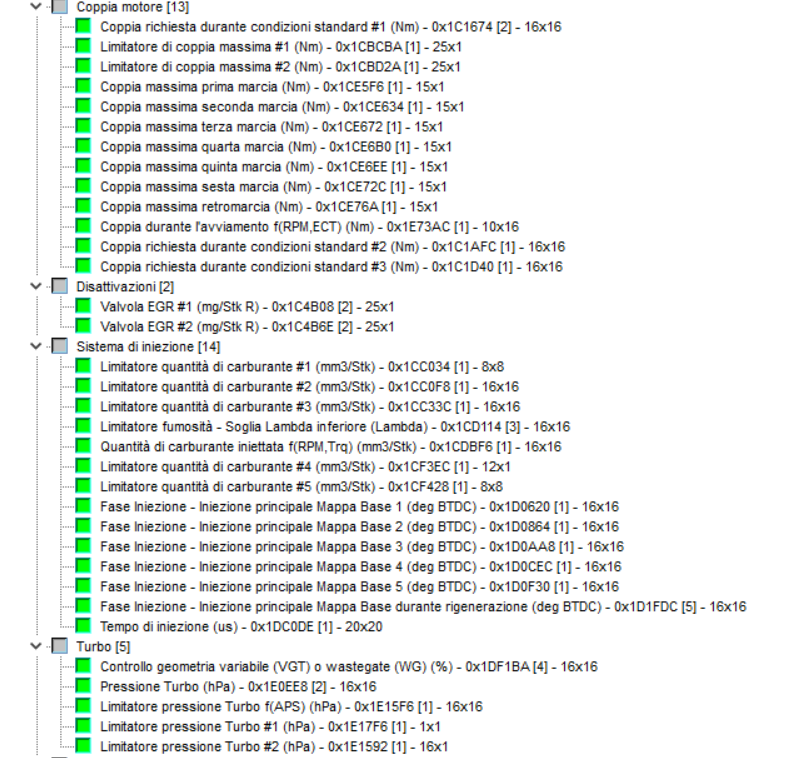

giuliadammiltuoamore Inviato 21 Settembre 2020 Autore Inviato 21 Settembre 2020 buonasera, si hai ragione ho dimenticato di allegare il file ori, lo allego qui. per quanto riguarda le mappe affini, non sono molto pratico nel trovarle. questa mappa l ho fatta con l utilizzo dei driver di ecm e di un map pack che ho trovato per winols, percui non saprei a che indirizzi trovare gli altri limitatori,ho dato un occhiata alle potential map mi sembra di aver trovato solo le 5 mappe del rail, magari se potete dirmi gli indirizzi o come cercarle vi ringrazio ALFA 159 ORIGINALE

giuliadammiltuoamore Inviato 22 Settembre 2020 Autore Inviato 22 Settembre 2020 sono d'accordo, faccio questi test più che altro come esercitazioni, per acquisire più dimestichezza con i software senza nessuna pretesa o aspettativa. tornando agli indirizzi che mi hai postato alcuni li ho trovati altri no, sto sbagliando qualcosa ?
Team Elettronica Inviato 22 Settembre 2020 Inviato 22 Settembre 2020 Strano che tu non li stai trovando.... sicuramente stai sbagliando qualcosa nella ricerca. Attento però che alcuni sono singoli bit....

giuliadammiltuoamore Inviato 23 Settembre 2020 Autore Inviato 23 Settembre 2020 20 ore fa, Team Elettronica ha scritto: Strano che tu non li stai trovando.... sicuramente stai sbagliando qualcosa nella ricerca. Attento però che alcuni sono singoli bit.... come non detto, sbagliavo nella ricerca ho trovato tutte le mappe, appena ho tempo di controllarle riposto il file, grazie ancora per l aiuto per quanto riguarda il rev hai dato un occhiata al file ? io suppongo di aver sbagliato qualcosa
giuliadammiltuoamore Inviato 23 Settembre 2020 Autore Inviato 23 Settembre 2020 (modificato) 9 ore fa, ecuofflimits ha scritto: ALFA 159 ORIGINALE Egr off + Step 1 2 MB · 0 downloads ciao, grazie! pui segnalarmi quali sono i punti che ho saltato ? Modificato 23 Settembre 2020 da giuliadammiltuoamore
ecuofflimits Inviato 23 Settembre 2020 Inviato 23 Settembre 2020 6 ore fa, giuliadammiltuoamore ha scritto: ciao, grazie! pui segnalarmi quali sono i punti che ho saltato ? Beh se metti a confronto i file lo vedi subito e cmq ripeto se vuoi potresti anche scriverla la mappa sulla tua auto senza nessun problema per come è te lo fatta giusto per darti un assaggio
