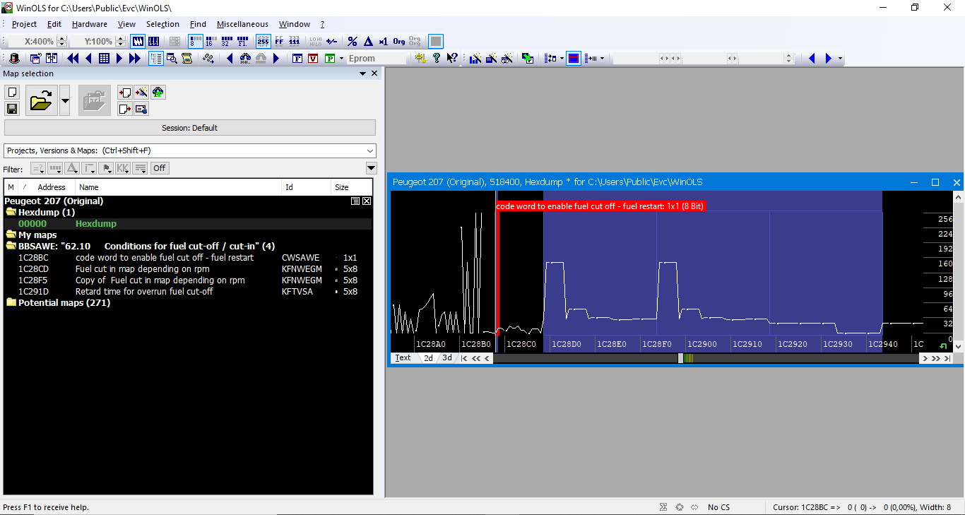

Mappa taglio carburante x pop and bang MED17.4
  • 3 settimane dopo...
16 minuti fa, metropolis ha scritto:
chiedo scusa per l'OF le stesse mappe sono presenti anche sulle med 17.5.5 del gruppo VAG?
Assolutamente si, su tutte le ecu bosch, questo è il bello, la MOD è applicabile a qualsaisi ecu benzina del gruppo bosch
2 ore fa, metropolis ha scritto:
Ottimo unica cosa non avendo il Damos devo cercare la zona ad occhio in quanto ho fatto solo una med 17.5.5 con uno scarso risultato di popbang.
Nelle VAG MED17.5 è abbastanza facile trovare le KFNWEGM e KFTVSA
Nel 70% dei casi hai la KFNWEGM replicata per 3 volte, quindi hai 3 mappe fatte a scala che partono da SX e scendono verso DX, e sempre subito dopo queste trovi anche la KFTVSA.
Appena prima delle KFNWEGM spesso trovi il bit CWSAWE per il Fuel restart

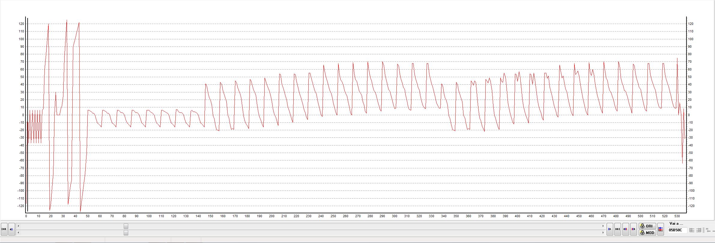

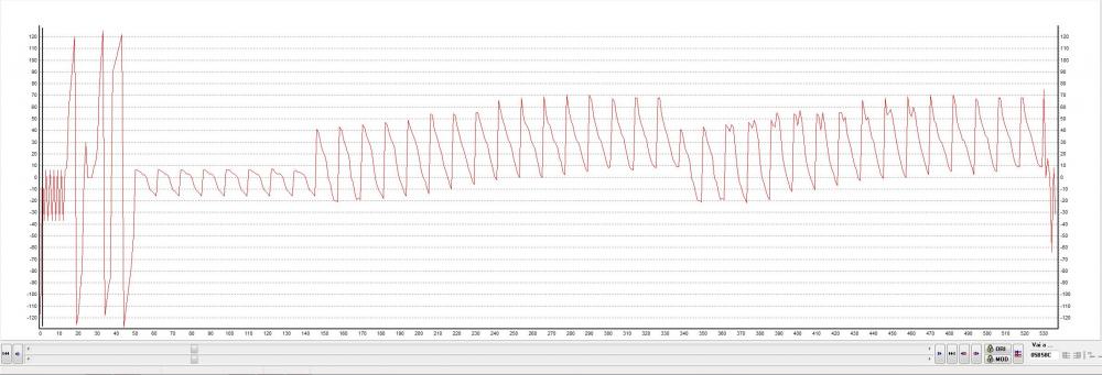

22 minuti fa, metropolis ha scritto:
Allora se non mi sbaglio queste sono KFNWEGM giusto? dopo ho altre 3 mappe che si ripetono sempre con verso da sx a dx dovrebbero essere KFTVSA giusto?
Purtroppo no, non sono queste
uhmm ok ok la forma è come quella che hai mostrato te sopra della 17.4? se non la trovo dopo pranzo posto il file cosi se non ti è di disturbo mi indichi tu le zone. Grazie
