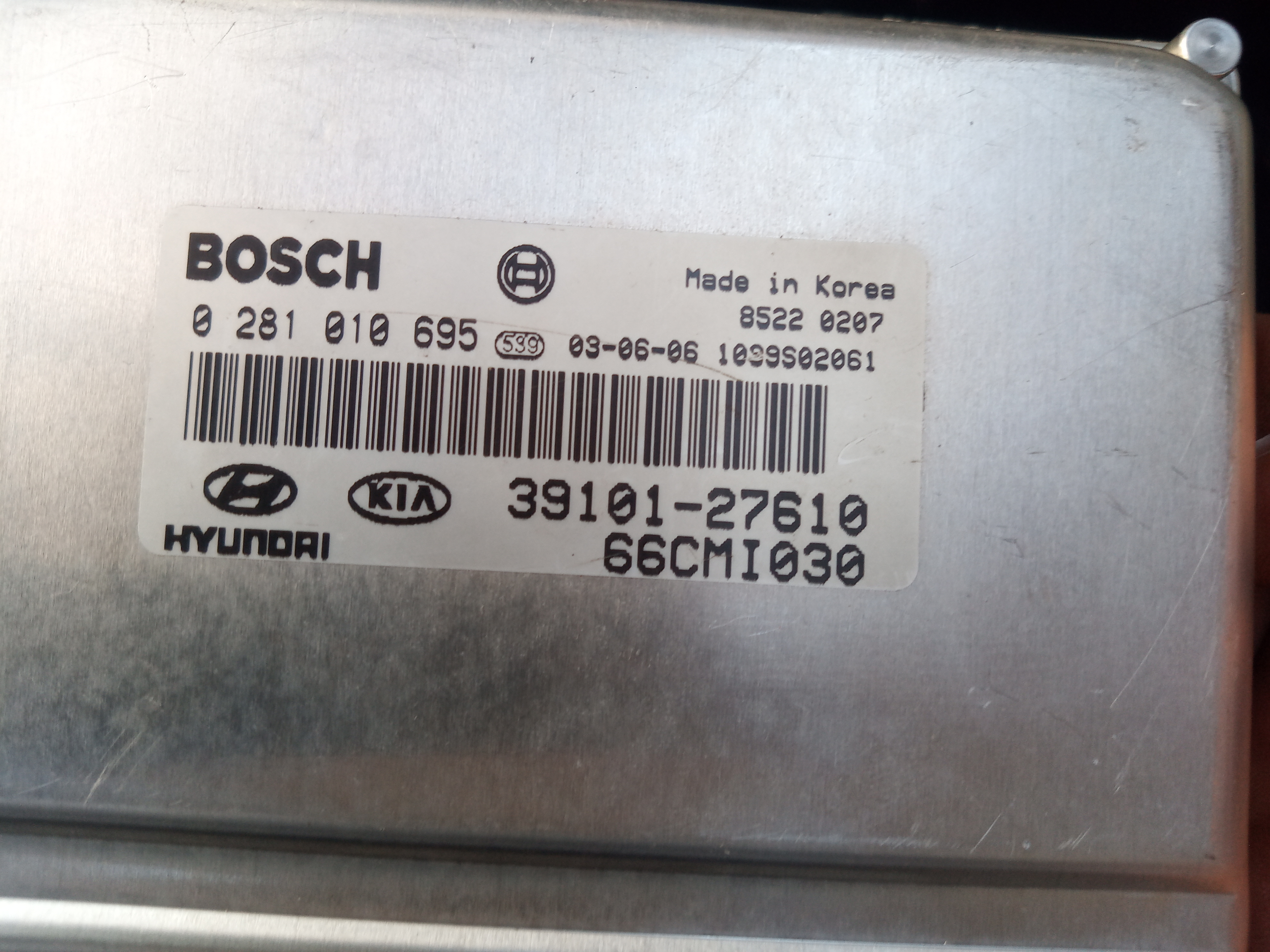

marcofabio Inviato 11 Gennaio 2021 Autore Inviato 11 Gennaio 2021 edc15C7..la vettura e ancora qua.. ma ormai e morto il proprietario...ma almeno vorrei che andasse in moto...:)

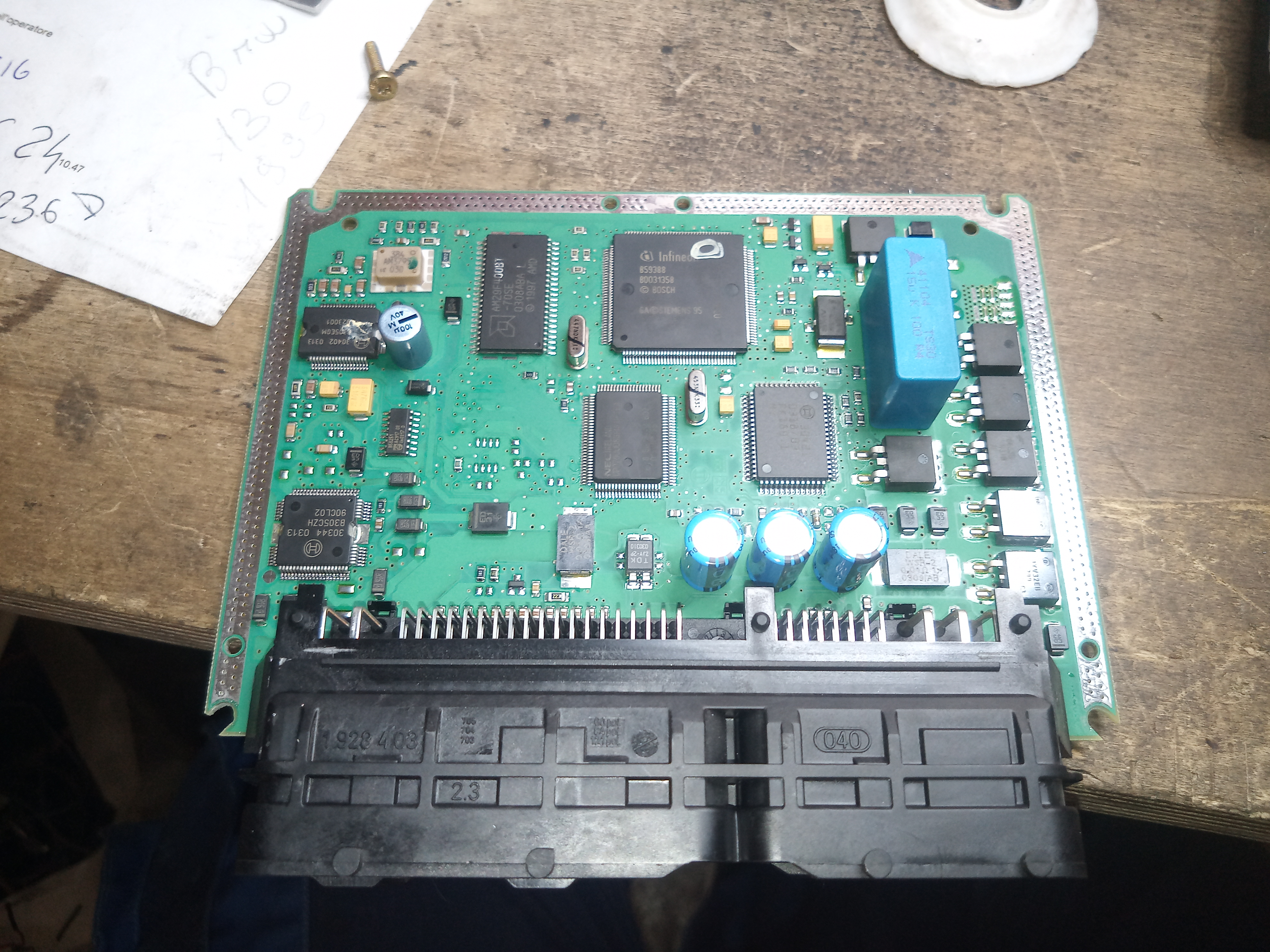

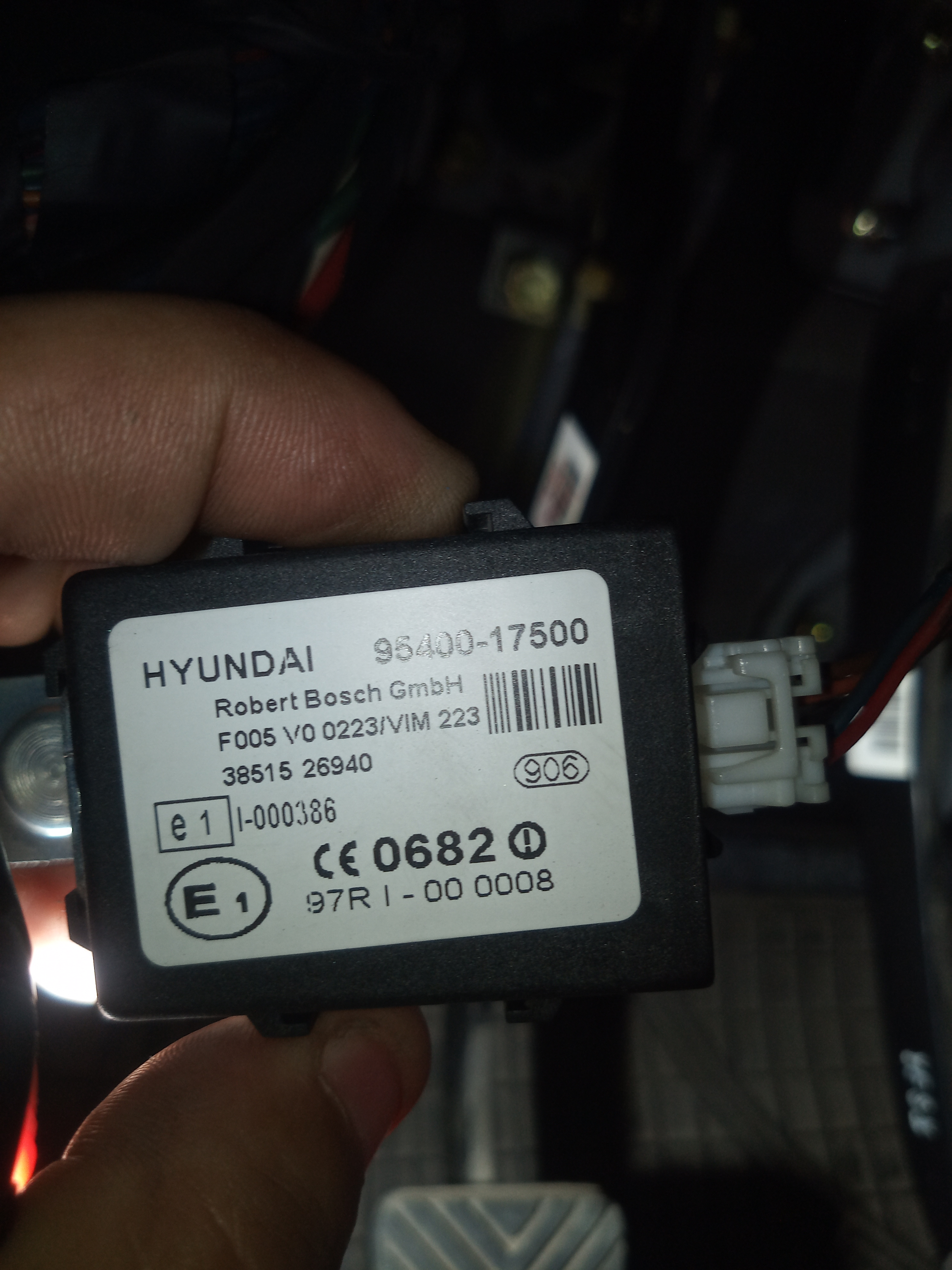

marcofabio Inviato 23 Gennaio 2021 Autore Inviato 23 Gennaio 2021 vi aggiorno... comprato un kit in demolizione con centralina chiave e immobox la ecu ha un altro sw ma l'hw e uguale. infatti non parte...ma ho un dubbio...l'immo e anche nel quadro strumenti? provo a riscrivere la flash letta in precedenza con il genius...in modalita' recoveri perche fa un controllo dei n. sw..parte e si pianta... dissaldo la flash intera dalla vecchia e la saldo su quella da demolizione...ma ho ancora l'e2p piantato...lo passo a imodec...e niente... ridissaldo la e2p..la scrivo con il vecchio e2p ori della vettura.....e niente..... mai visto na m....a simile!

marcofabio Inviato 19 Febbraio 2021 Autore Inviato 19 Febbraio 2021 per dovere di cronaca...ho risolto.... grazie a carmelo...TORINO.. il problema era l'emulatore....ci va il JULIE pro ...io avevo messo il clixe e il julie normale.... vettura perfetta e funzionante
