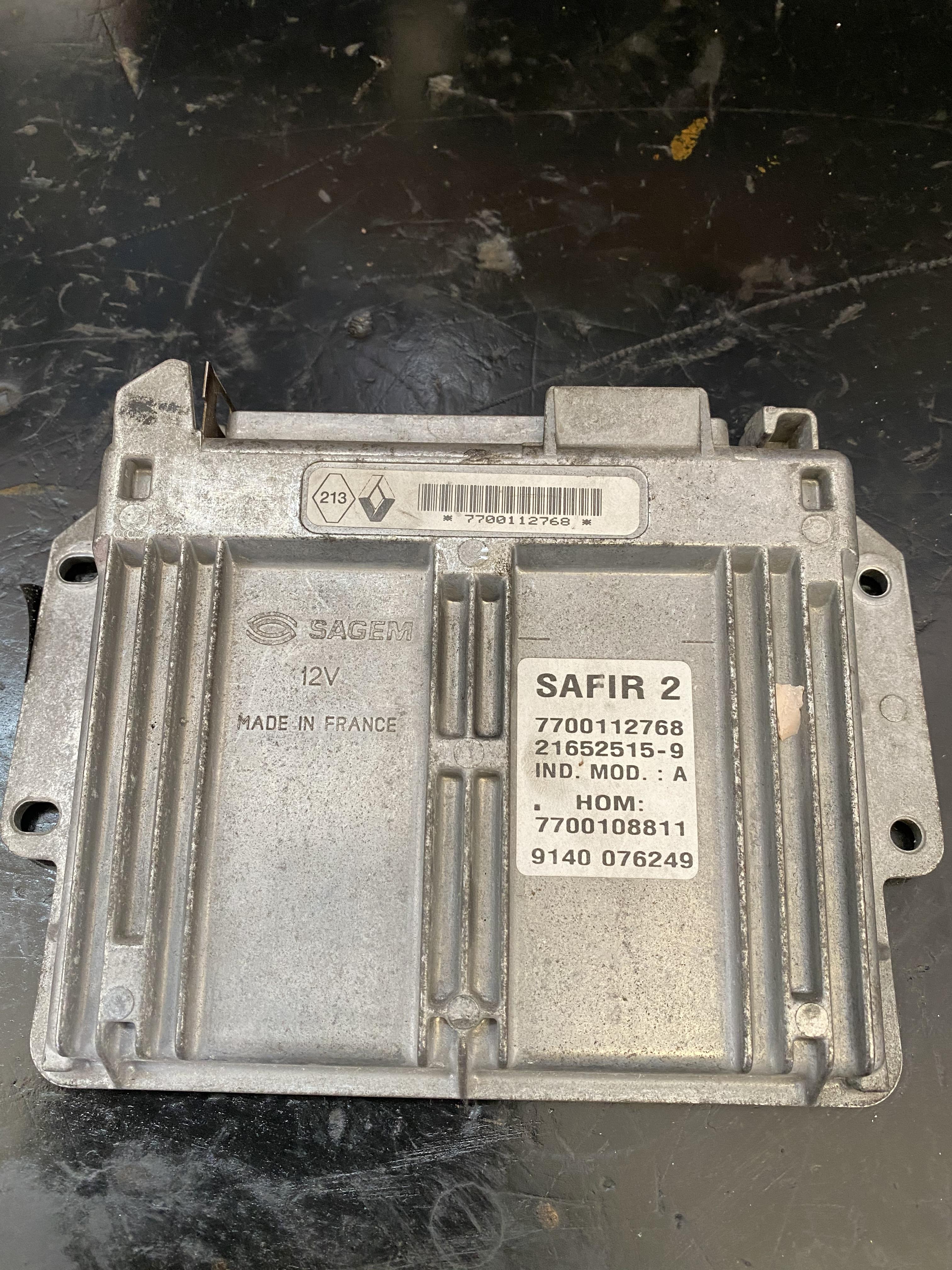

corrado Inviato 6 Novembre 2020 Condividi Inviato 6 Novembre 2020 Salve vorrei sapere se qualcuno ha mai clonato questa centralina alienteck mi ha detto che i suoi strumenti non lo fanno grazie in anticipo Link al commento Condividi su altri siti Altre opzioni di condivisione...
corrado Inviato 6 Novembre 2020 Autore Condividi Inviato 6 Novembre 2020 Sagem safir 2 scusate Link al commento Condividi su altri siti Altre opzioni di condivisione...
ETP Staff 01FDE Inviato 7 Novembre 2020 Condividi Inviato 7 Novembre 2020 10 ore fa, corrado ha scritto: Sagem safir 2 scusate ti conviene prenderne una usata uguale e scodificare, io per queste mi sono comprato uno strumento apposito e le fai in poco tempo. Io ho preso il TMS374 Immo Killer molto pratico per questo tipo di ecu. 1 Link al commento Condividi su altri siti Altre opzioni di condivisione...
corrado Inviato 7 Novembre 2020 Autore Condividi Inviato 7 Novembre 2020 devono essere tutti i numeri uguali o basta le prime due file e il numero Hom perché ne ho trovato una ma l'ultima riga cambia allego foto della originale mentre in quella che ho trovato i numeri d'ell ultima riga sono 9183 438151 grazie per la risposta Link al commento Condividi su altri siti Altre opzioni di condivisione...
ETP Staff 01FDE Inviato 7 Novembre 2020 Condividi Inviato 7 Novembre 2020 l'ultimo numero ha poca importanza anche se diverso 1 Link al commento Condividi su altri siti Altre opzioni di condivisione...
corrado Inviato 7 Novembre 2020 Autore Condividi Inviato 7 Novembre 2020 22 minuti fa, TiaGtc ha scritto: ti conviene prenderne una usata uguale e scodificare, io per queste mi sono comprato uno strumento apposito e le fai in poco tempo. Io ho preso il TMS374 Immo Killer molto pratico per questo tipo di ecu. Link al commento Condividi su altri siti Altre opzioni di condivisione...
corrado Inviato 7 Novembre 2020 Autore Condividi Inviato 7 Novembre 2020 ok allora la prendo grazie di nuovo Link al commento Condividi su altri siti Altre opzioni di condivisione...
