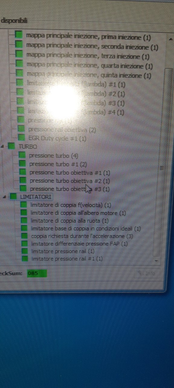

ciao team elettronica.come vedi sono un principiante.sto facendo varie modifiche sulla mia bravo.ti ringrazio immensamente dei tuoi consigli ,e stai sicuro che non mi scoraggio .ti posto un altra mappa fatta adesso da capo.potresti dargli un occhiata e dirmi cosa va o non va piu dettagliatamente cosi comincio a capire sui vari parametri da toccare e quelli da lasciare originali.grazie mille
bravo 1.6 mjt 120 cv 08 dpf ori BRAVO mod1

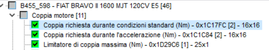

allora  dalla mappa originale devo modificare solo questi parametri??o dalla mappa modificata devo modificare questi 3 parametri ed escludere le modifiche sopra citate??
Ciao Peppe, cmq mi chiamo Salvo e sono anche io della tua stessa zona!!! Allora non hai gli stessi parametri, o meglio voci diverse solo perche da come vedo non usi software ufficiali!!!!
Inizia a toccare coppia richiesta durante l'accellerazione!!! Nb sono 3 mappe da toccare in egual modo!!!

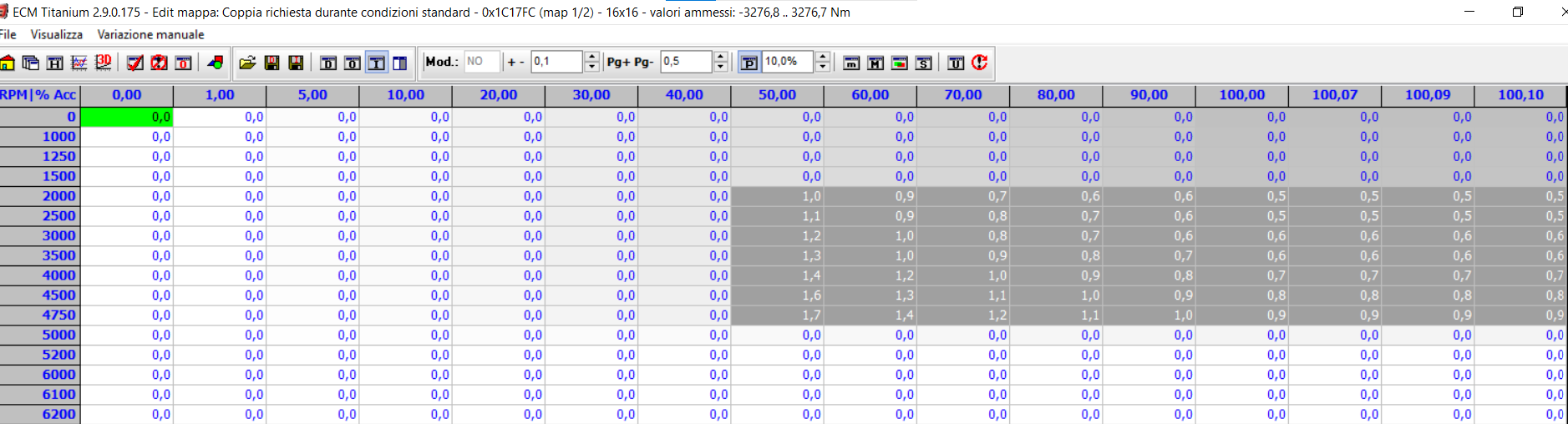

Peppe da premettere che solo con questa modifica non ci fai nulla!!! Le percentuali variano in base a ciò che tocchi e in base a ciò che si vuole ottenere!!! Per iniziare, il mio consiglio è di mantenerti basso come percentuali!!!!
Modificato da Team Elettronica
Salvo oltre a questa mappa se io vorrei la mia auto più scattante in accelerazione  cosa potrei toccare??.e le percentuali  che mi dici tu da quanto posso partire??
Peppe eccomi, allora devi dare valori in percentuale!!!! Tipo la mappa che ti ho fatto io per prova!!!!
Guarda che valore hai dato? Con questa percentuale ci fai poco!!!
