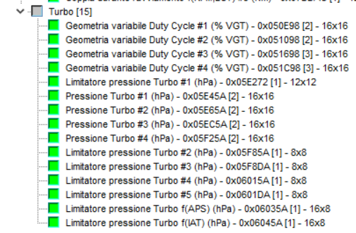

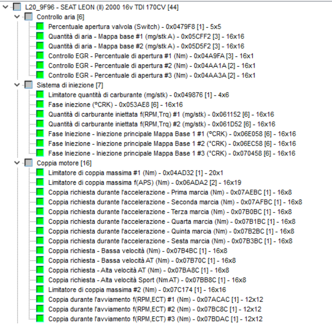

pazzo_power98 Inviato 23 Novembre 2020 Inviato 23 Novembre 2020 sto studiando quest ecu "siemens" ho letto varie discussioni ma non ho trovato niente di interessante... e per questo mi serve una mano suii vari indirizzi...... che mappe sono!? , da 0506e8 a 0508e6 da 054878 a 054c76 dovrebbero essere mappe limitatore turbo da 0553c0 a 0555be da 06035a a 0605d8 da 061152 a 061330 e vari affini seguenti da 064552 a 065738 da 06ada2 a 06b260 da 06b456 a 06b654 da 07aebe a 07afaa da 07b73c a 07b80a. grazie a chi mi da una mano e soprattuto fà crescere un principiante con tanta voglia di studiare e non copiare pappa pronta , saluti! L20_9F96.ori
Team Elettronica Inviato 24 Novembre 2020 Inviato 24 Novembre 2020 Penso che questa sia una bella mano:
pazzo_power98 Inviato 24 Novembre 2020 Autore Inviato 24 Novembre 2020 (modificato) 10 ore fa, Team Elettronica ha scritto: Penso che questa sia una bella mano: Ho dato uno sguardo... ma inserendo i tuoi indirizzi non mi trovo! Quando cerco l indirizzo della pressione turbo del tuo screen , è la mappa dei tempi! C è qualcosa che nn quadra🤦♂️ Modificato 24 Novembre 2020 da pazzo_power98
