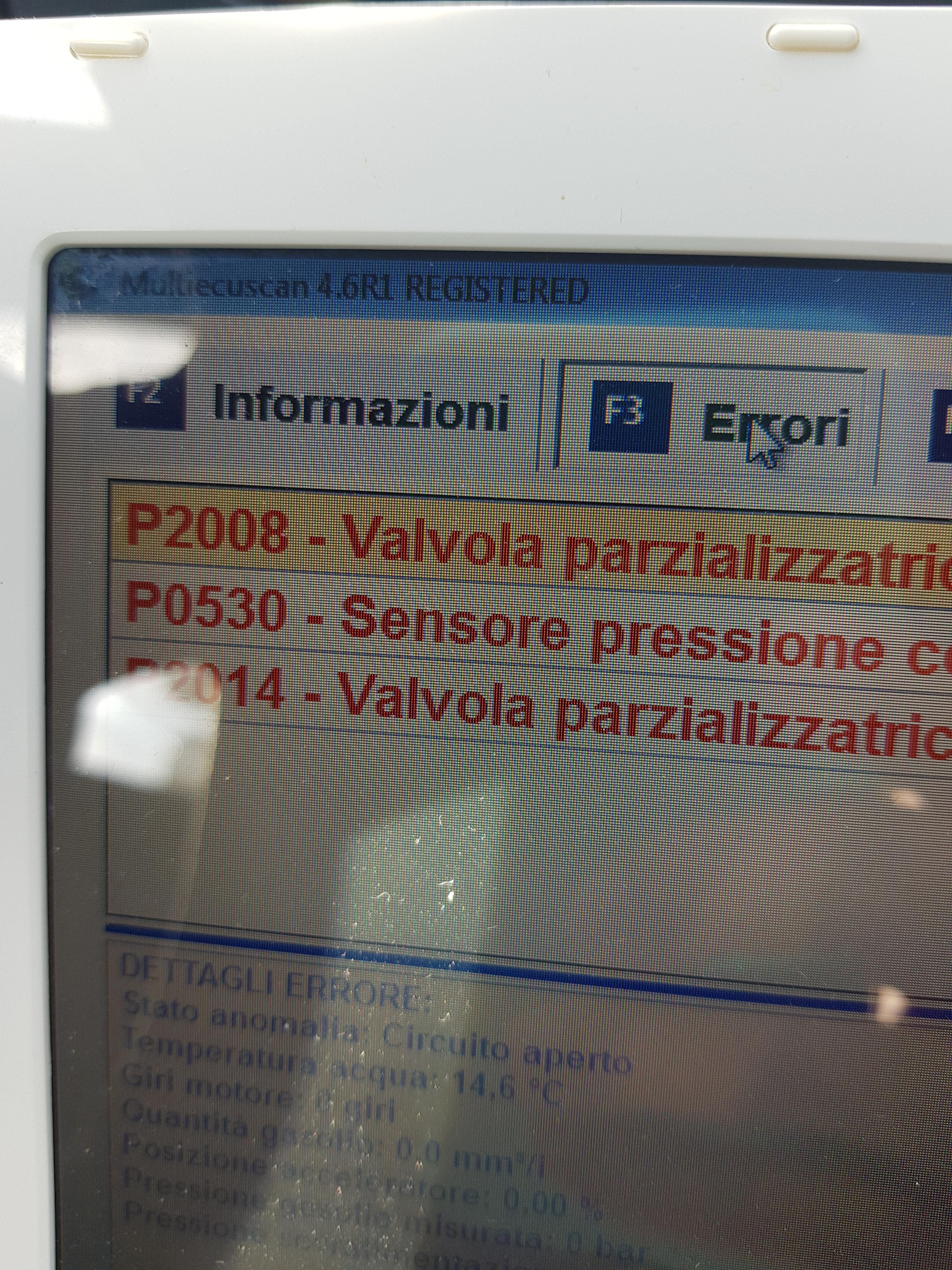

maxtype-r Inviato 2 Dicembre 2020 Inviato 2 Dicembre 2020 (modificato) Salve, dopo aver tolto egr, fap, swirl e montato un downpipe su un alfa 159 2.4 210cv, ho eseguito una diagnosi e eliminato gli errori, dopo di che ho fatto eseguire una mappa per eliminarli anche elettronicamente..questi sono gli errori che mi ritrovo dopo la scrittura di una mappa in ecu, eseguita da uno del mestiere quindi vorrei capire se è un errore meccanico oppure di mappa.. Modificato 2 Dicembre 2020 da maxtype-r

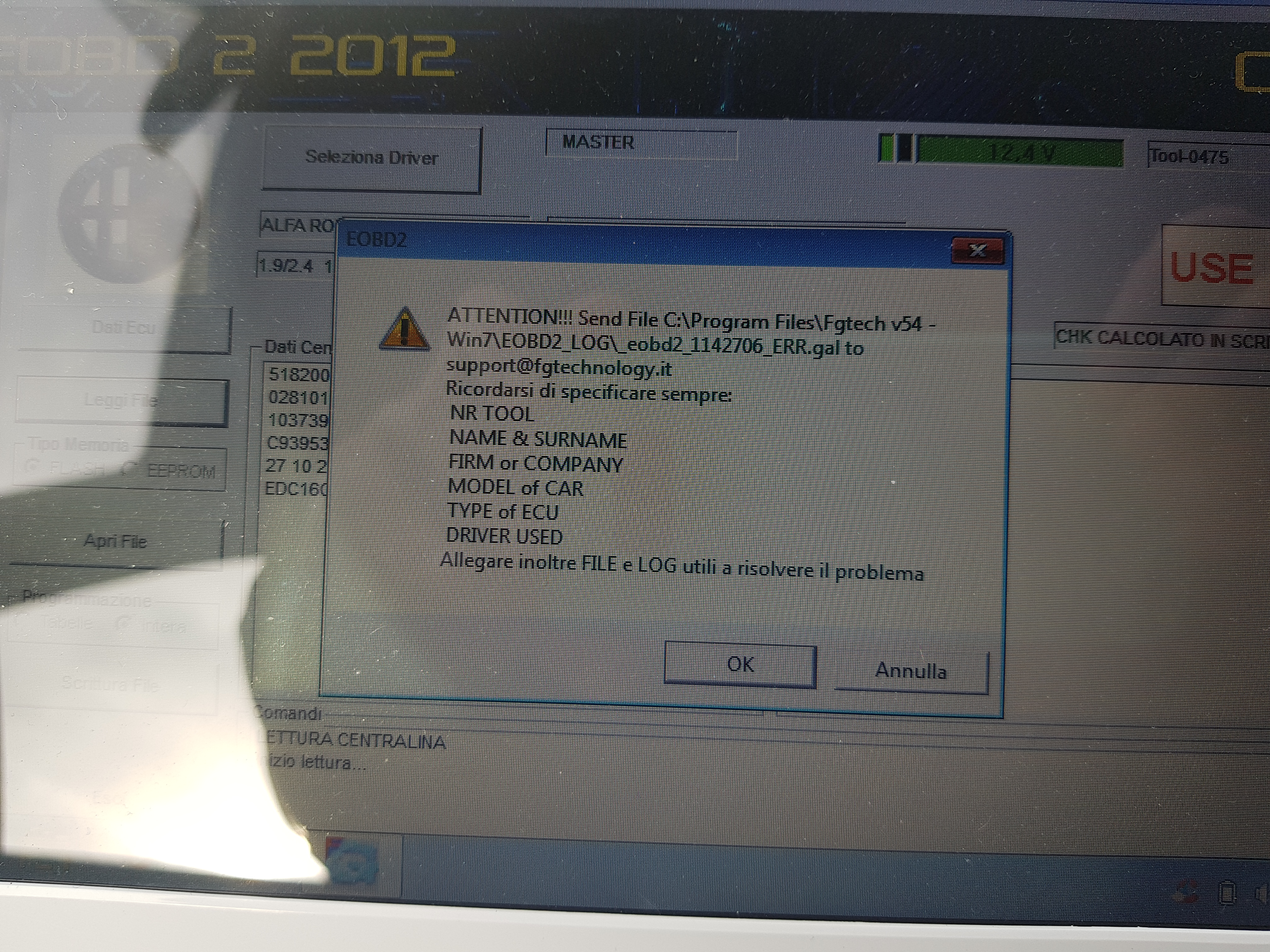

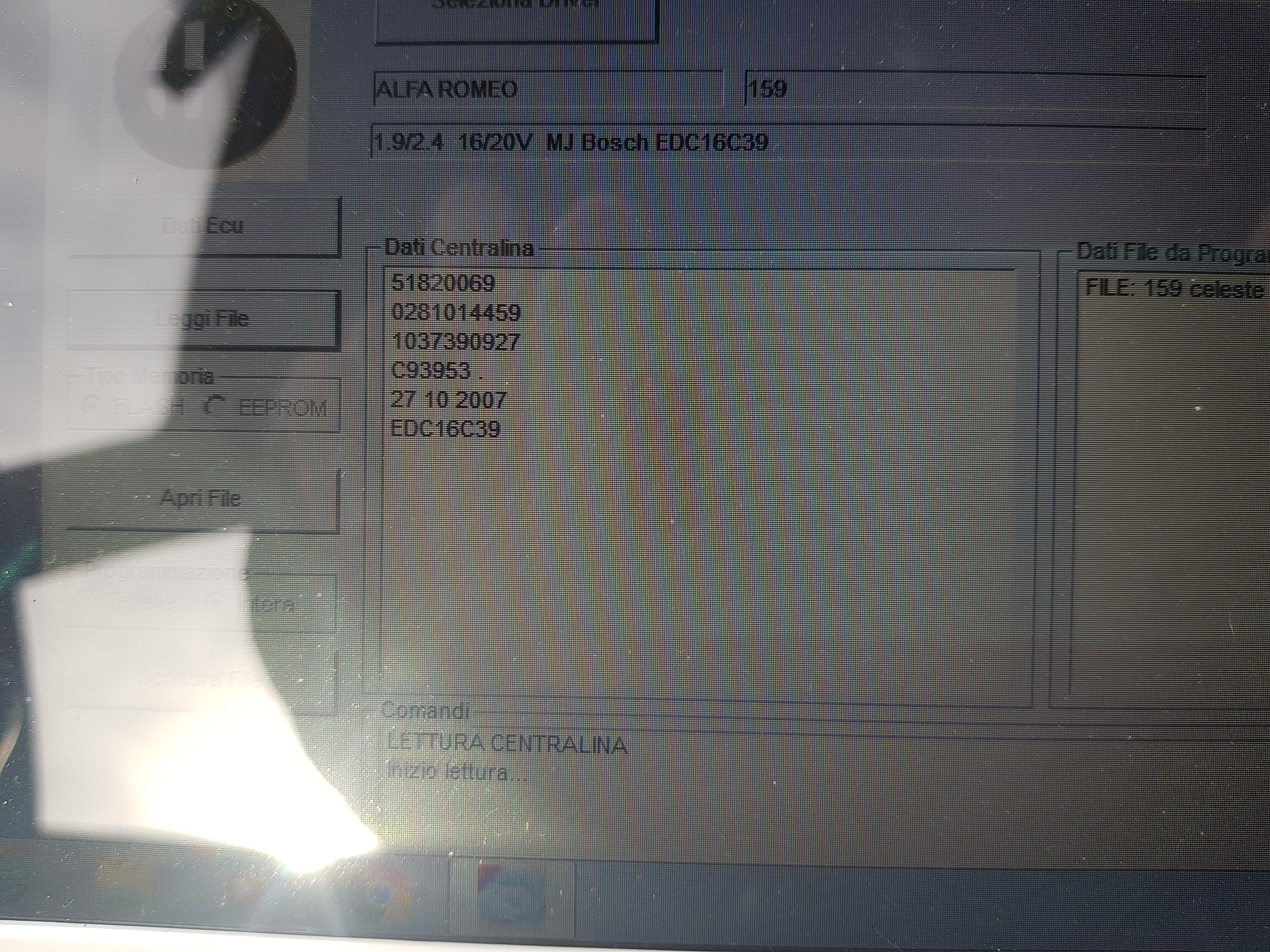

maxtype-r Inviato 2 Dicembre 2020 Autore Inviato 2 Dicembre 2020 L'ori ce l'ho, il mod non me lo hanno consegnato e non riesco a leggerlo, mi da errore di lettura con il galletto..
ecuofflimits Inviato 2 Dicembre 2020 Inviato 2 Dicembre 2020 1 ora fa, maxtype-r ha scritto: Salve, dopo aver tolto egr, fap, swirl e montato un downpipe su un alfa 159 2.4 210cv, ho eseguito una diagnosi e eliminato gli errori, dopo di che ho fatto eseguire una mappa per eliminarli anche elettronicamente..questi sono gli errori che mi ritrovo dopo la scrittura di una mappa in ecu, eseguita da uno del mestiere quindi vorrei capire se è un errore meccanico oppure di mappa.. Ciao sicuramente chi ti ha fatto il lavoro non lo ha fatto in modo corretto e ti voglio aiutare postandoti un file per la suddetta ecu con Egr Dpf Swirl eliminati da me. Se ti va provalo scrivilo e fammi sapere se hai risolto. Alfa Brera 2.4 210 CV 51820069 0281014459 1037390927_Egr_Dpf_Swirl_Ck.ori

maxtype-r Inviato 2 Dicembre 2020 Autore Inviato 2 Dicembre 2020 2 minuti fa, metropolis ha scritto: Sarebbe interessante capire come ha fatto per cambiare la modalità di accesso alla Ecu per renderla illeggibile da obd. può essere il mio galletto che non la legge..anche se non mi ha mai dato problemi..
Tky Inviato 2 Dicembre 2020 Inviato 2 Dicembre 2020 In questo momento, maxtype-r ha scritto: può essere il mio galletto che non la legge..anche se non mi ha mai dato problemi.. Molto sicuramente...
maxtype-r Inviato 2 Dicembre 2020 Autore Inviato 2 Dicembre 2020 (modificato) 6 minuti fa, Tky ha scritto: Molto sicuramente... adesso proverò a leggerlo con un kess, anche se penso che il file sia sicuramente criptato.. Modificato 2 Dicembre 2020 da maxtype-r
ecuofflimits Inviato 3 Dicembre 2020 Inviato 3 Dicembre 2020 20 ore fa, maxtype-r ha scritto: L'ori ce l'ho, il mod non me lo hanno consegnato e non riesco a leggerlo, mi da errore di lettura con il galletto.. Scusa ma alla fine non hai scritto e provato il mio file ? Solo per capire non ho ricevuto nemmeno una risposta.
maxtype-r Inviato 3 Dicembre 2020 Autore Inviato 3 Dicembre 2020 (modificato) 17 minuti fa, ecuofflimits ha scritto: Scusa ma alla fine non hai scritto e provato il mio file ? Solo per capire non ho ricevuto nemmeno una risposta. No, non l'ho provato per il motivo che il mio galletto non riuscendo a leggere mi dia problemi in scrittura, quindi sto aspettando di farlo con il kess di un mio amico..comunque ti terrò aggiornato l'ho controllata e non è malvaggia.. 😊 cmq per il momento ti ringrazio dell'aiuto e ti farò sapere.. Modificato 3 Dicembre 2020 da maxtype-r
