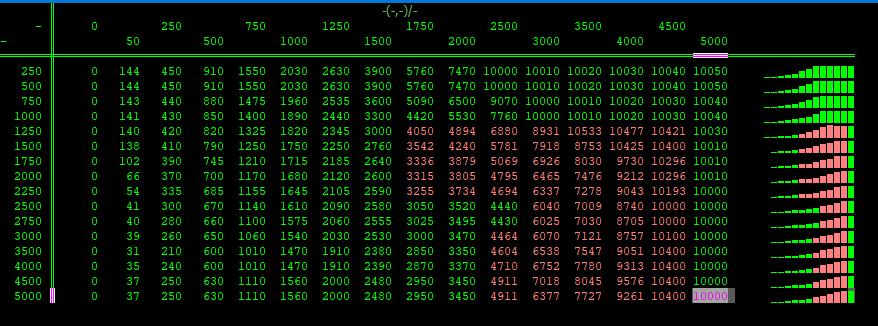

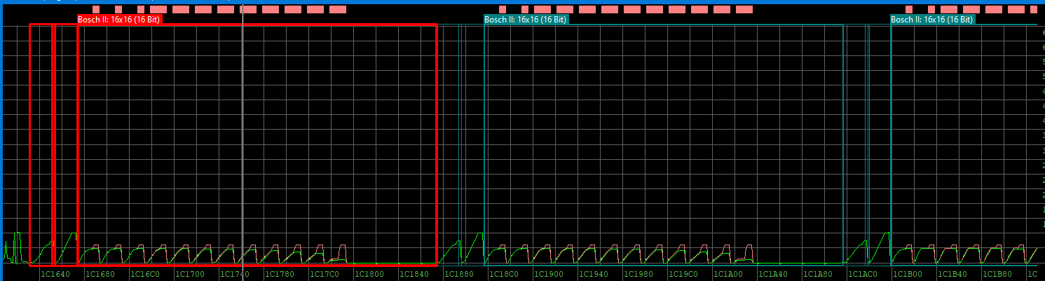

la mappa non ha ne capo ne coda...
pedale modificato sotto i 500rpm...
troppi DTC eliminati...
limitatore di coppia non coerente col pedale
lambda... bah..
mappa conversione iq/nm completamente errata...
Se vuoi continuo... ma questa è una zozzeria di mod

Su Alfa ci vuole poco a far la differenza su originale, ma girando cosi, avrai noie sicuramente...
Qui le mappe pedale modificate sotto i giri del minimo inutili..
Questi i DTC.. se te scoppia il motore, la macchina non lo saprà mai!
Mappa conversione a IQ superiore a 450nm e cala a 5000... "un mappa-zzone"
ecc..ecc..ecc..
ecc..ecc..ecc..

10 minuti fa, megachipqv ha scritto:
spiegami il discorso conversione iq/nm e lambda così da fare un lavoro pulito...
tipo io so che tot richiesta di coppia equivale ad un tot di gasolio iniettato... però so anche che se la lambda non viene abbassata risulta inutile aumentare questo perché tanto sarà la lambda ad invervenire a regolarizzare il tutto.... o sbaglio?
La mappa conversione definisce i NM a quanti mm3 di gasolio equivale... da li hai valori comprensibili in mappa pedale convertendo i valori da nm a mm3.
secondo che logica vado ad aumentare la portata e quindi a diminuire la lambda?
la logica è relativa al MAF, la lambda dice a che rapporto stechiometrico deve andare.. li sta a te gestirla a modo..
