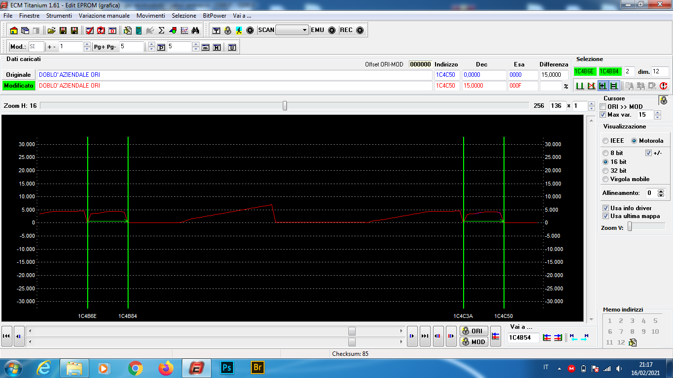

Colombo st Inviato 23 Gennaio 2021 Inviato 23 Gennaio 2021 Buonasera, vorrei chiedere aiuto a voi per cercare di capire dove posso trovare l indirizzo di dove intervenire... La centralina e' una EDC16C39 si un doblo' 1.9 105cv Allego file ORI + MOD Potete aiutarmi? grazie mille DOBLO' AZIENDALE ORI DOBLO' STG1 FINAL HARDCUT LAUNCH 008.MOD
zxrrr Inviato 11 Febbraio 2021 Inviato 11 Febbraio 2021 Ciao, non so se hai già risolto, devi portare a zero i due "panettoni", il primo lo trovi all'indirizzo 1C4B6E il secondo 1C4C3A. Un saluto
zxrrr Inviato 16 Febbraio 2021 Inviato 16 Febbraio 2021 metti la visualizzazione in 16bit...sono quelle che ti ho evidenziato

Colombo st Inviato 20 Febbraio 2021 Autore Inviato 20 Febbraio 2021 Il 16/2/2021 at 21:18 , zxrrr ha scritto: metti la visualizzazione in 16bit...sono quelle che ti ho evidenziato grazie mille fatto.. grazie davvero.. ma vale su tutte le edc 16c39? 1
Colombo st Inviato 20 Febbraio 2021 Autore Inviato 20 Febbraio 2021 Il 18/2/2021 at 15:27 , ecuofflimits ha scritto: Ciao ecco te il file con Egr Off DOBLO' STG1 FINAL HARDCUT LAUNCH 008+Egr_Off.MOD 2 MB · 1 download grazie mille ora lo sovrappongo a come l ho fatto io per vedere se è uguale.. grazie mille
Colombo st Inviato 20 Febbraio 2021 Autore Inviato 20 Febbraio 2021 Ho visto che hai azzerato anche li.. Cosa fanno quelle zone?
zxrrr Inviato 20 Febbraio 2021 Inviato 20 Febbraio 2021 2 ore fa, Colombo st ha scritto: grazie mille fatto.. grazie davvero.. ma vale su tutte le edc 16c39? Si, a volte cambiano leggermente di forma ma è sempre così
ecuofflimits Inviato 23 Febbraio 2021 Inviato 23 Febbraio 2021 Il 20/2/2021 at 21:29 , Colombo st ha scritto: Ho visto che hai azzerato anche li.. Cosa fanno quelle zone? Ciao quelle sono zone riguardo egr.
Colombo st Inviato 23 Febbraio 2021 Autore Inviato 23 Febbraio 2021 Ah non solo quindi quelli indicati dall altro ragazzo sopra.. Grazie
