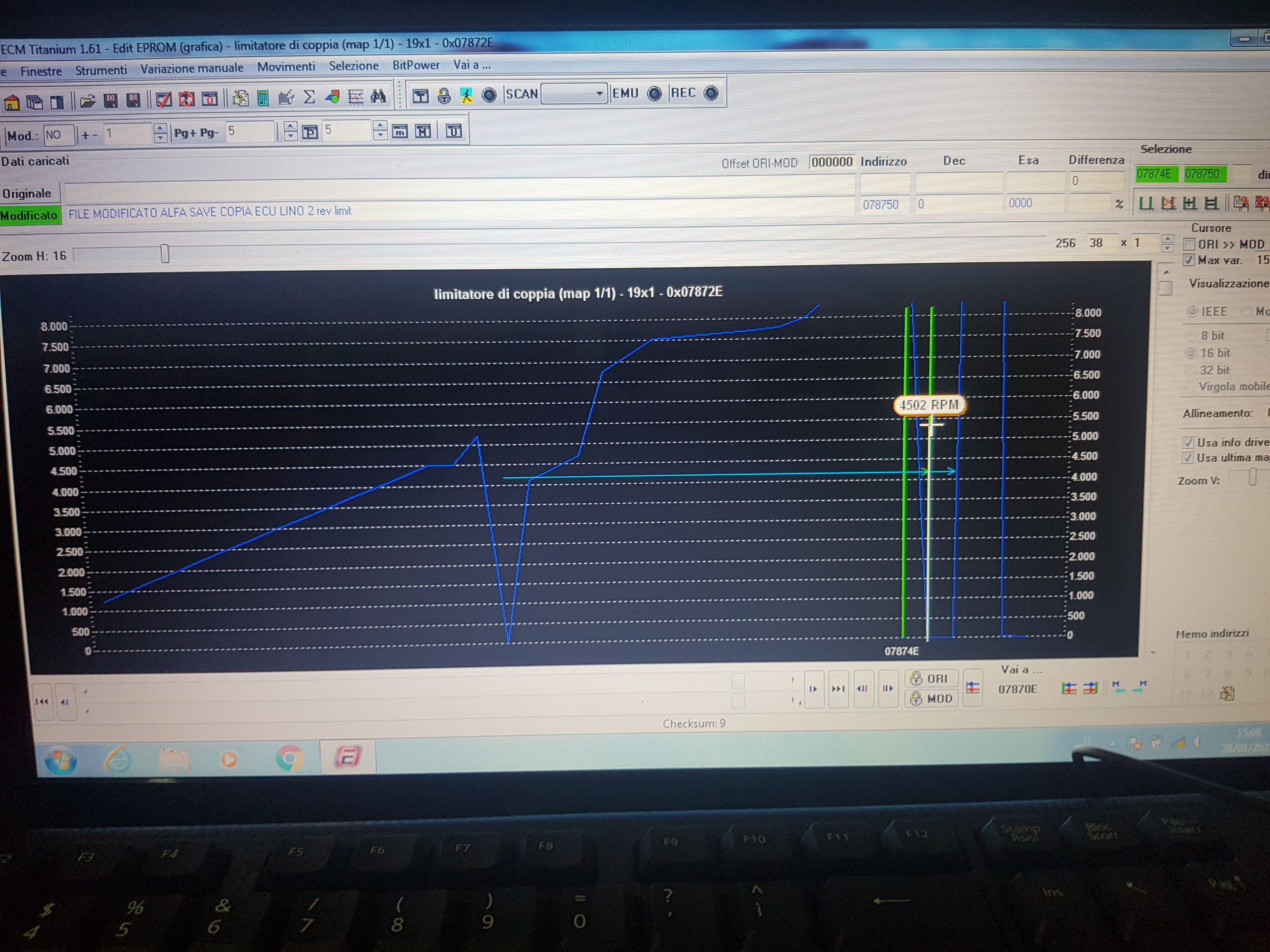

Salve singori sono nuovo di questo mondo e devo dire che mi sta piacendo un sacco, volevo effettuare un rev limiter alla mia alfa 147 1.9 jtd 115 Cv con ecu HW: 0281011488
SW: 1037369116, ho visto molte discussioni a riguardo e vi prego non linciatemi, ma potete ben capire che se sono qui e perchè non possiedo i driver per lavorare sul limitatore di coppia massima, ma solo su limitatore di coppia, c'è la possibilità di fare il tutto in 2D? c'è qualche santo che avrebbe voglia di aiutarmi? gliene sarei molto grato, non chiedo mappe già fatte vorrei imparare con passione questa procedura come tante altre, premetto di non saper gestire la visualizzazione in 2d . Grazie ancora

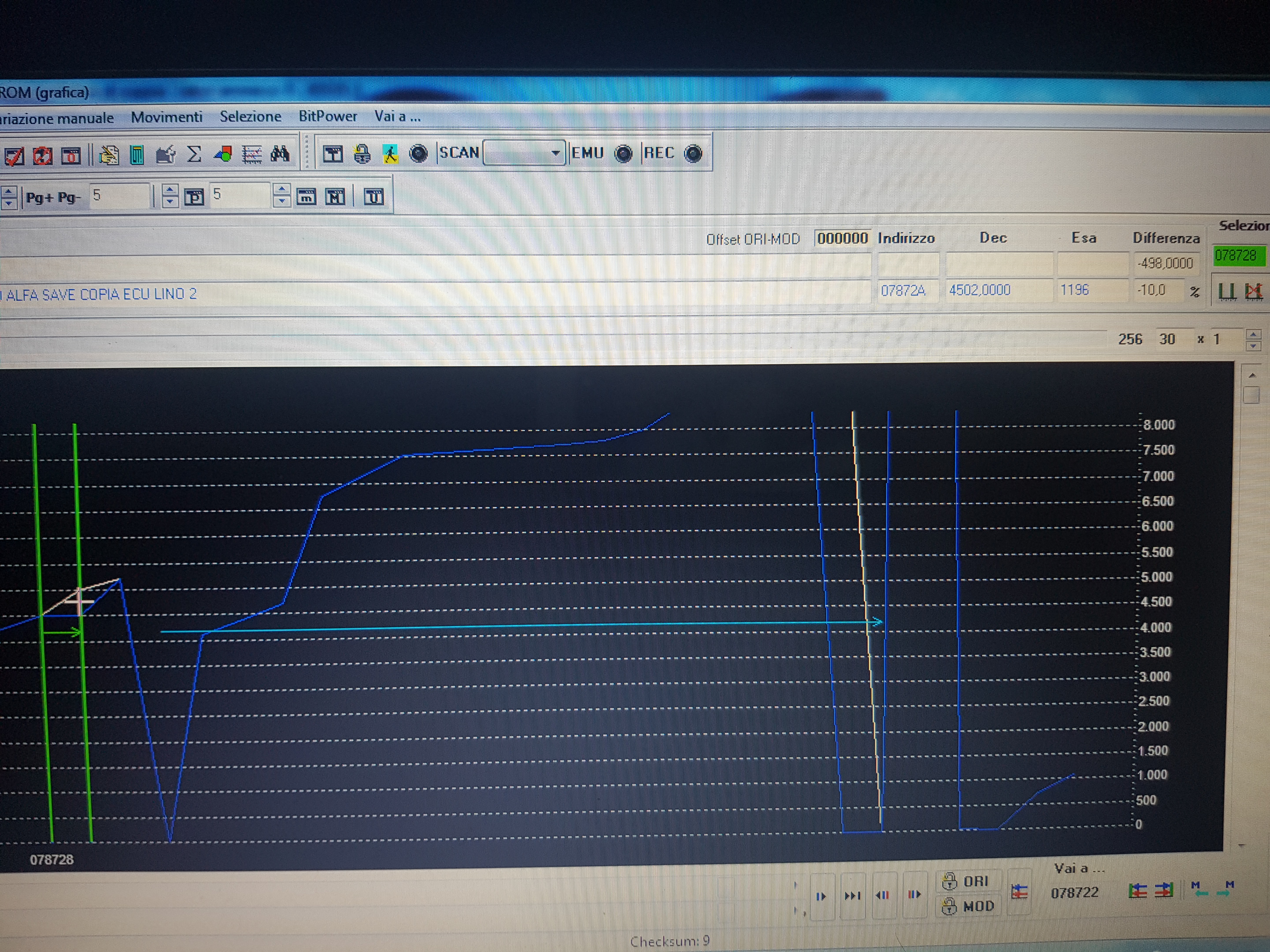

Su alcune c'è lo switch per il limitatore di fuorigiri, altre va fatto da limitatore di coppia...
Hai abbastanza info in più per provare qualcosa e postarla
@Tky sei molto gentile a rispondermi, che info ti servono? a disposizione, come detto sono alle primissime armi e non riesco a capire cosa intendi... posso lavorare dai driver solo su limitatore di coppia riguado il rev limiter e basta.
Modificato da SaverioITA

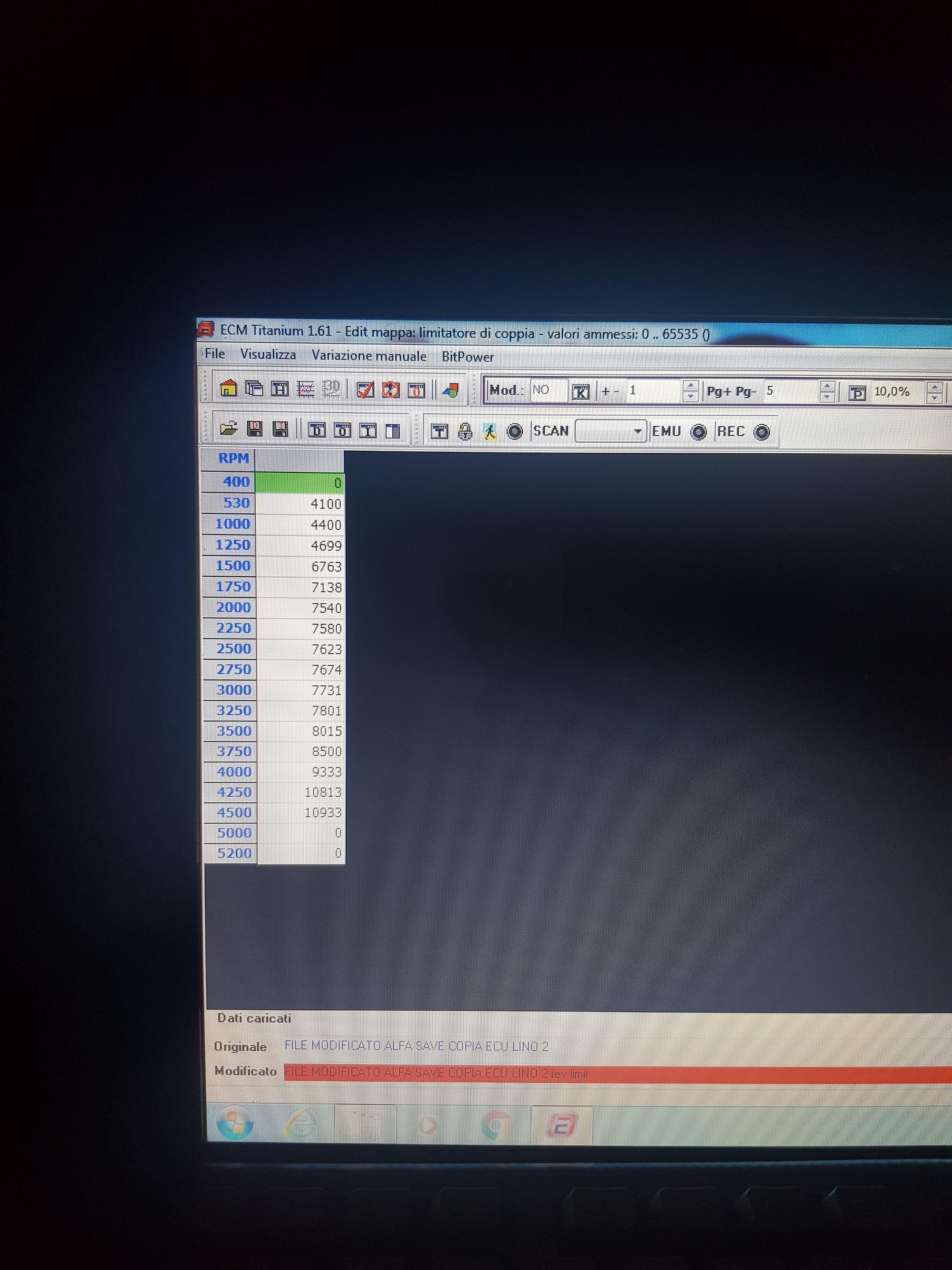

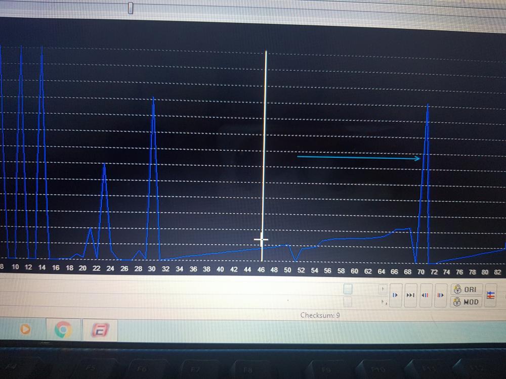

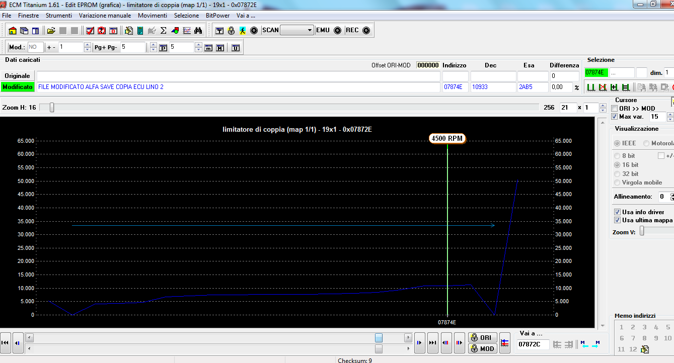

Togli lo zoom e guarda la curva prima di quella mappa ..li hai il l'asse giri...adeguala con 4500 4501 e sul valore in mappa dell'ex 5000, metti la mappa a zero.
Perfetto sei stato molto gentile, a lavoro fatto potrei farla verificare da te? Ringrazio molto il tuo auto, questo mondo è fantastico. Prima del limitatore di coppia c'e un modo per individuare questa curva prima? Ha una sigla?

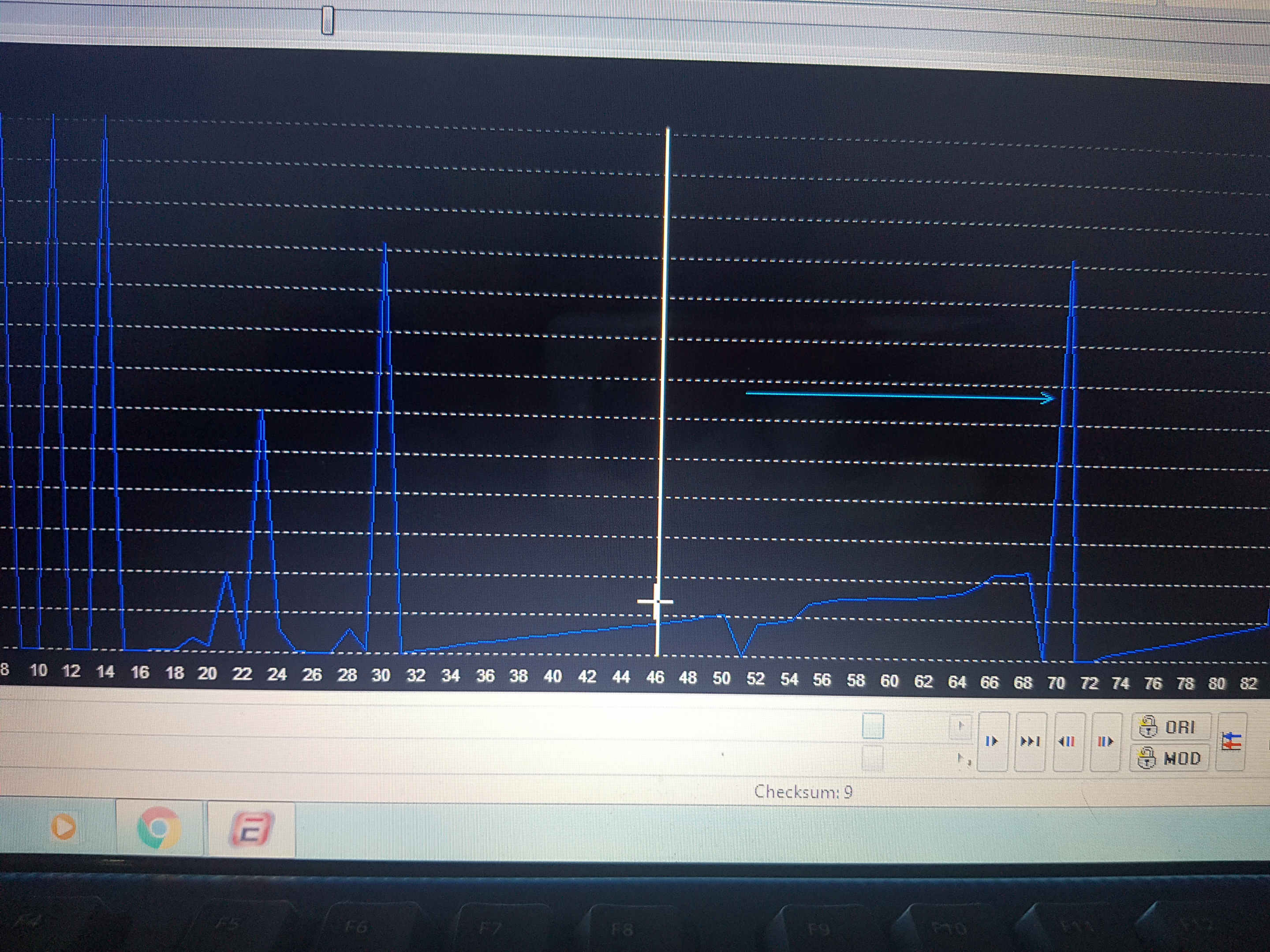

Update: non riesco a capire i giri nella mala precedente alla coppia..come individuo?

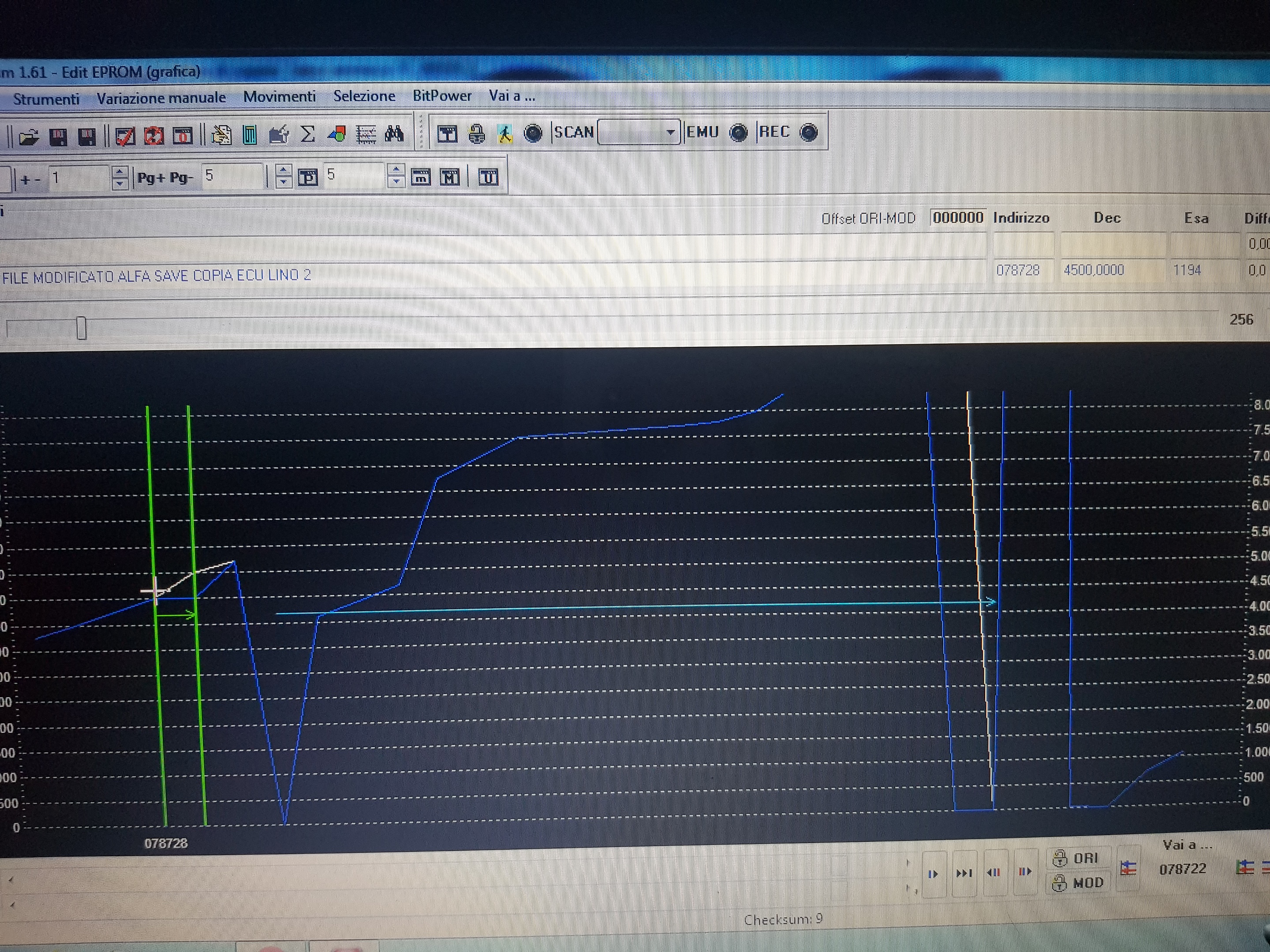

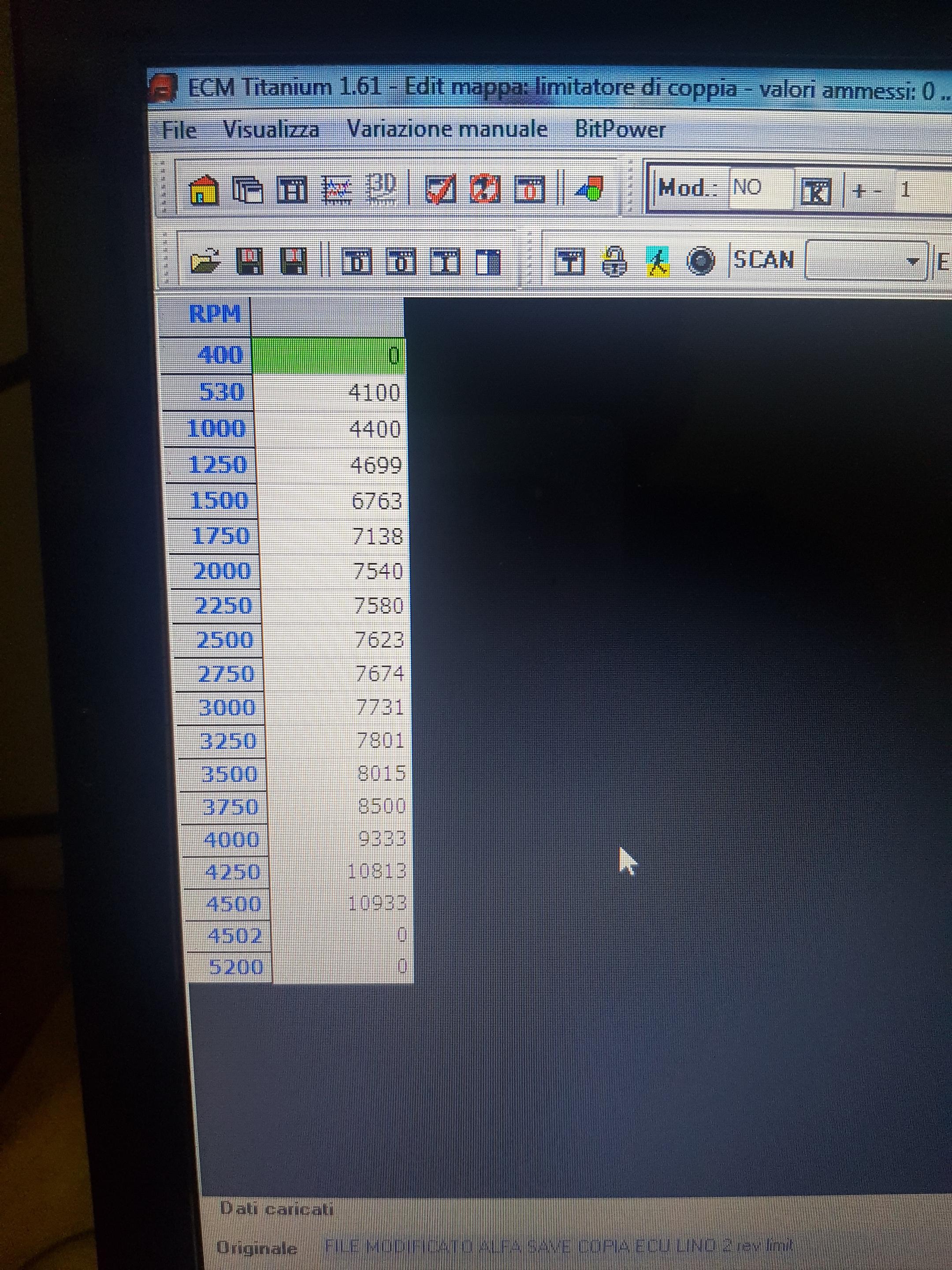

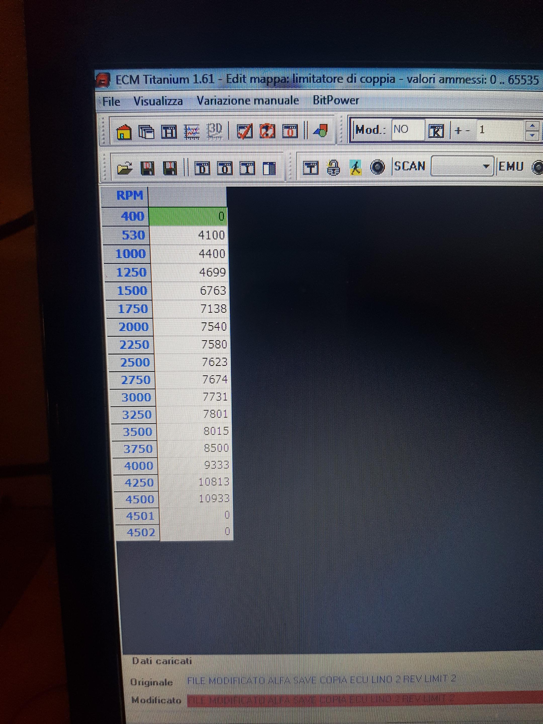

Che ne dici? Allora la curva prima messa a 4502 non capisco però perché nel limitatore di coppia mi scende da 5000 5000 a 0..sbagliato qualcosa? Mi sto applicando ma è la prima volta perdonami.

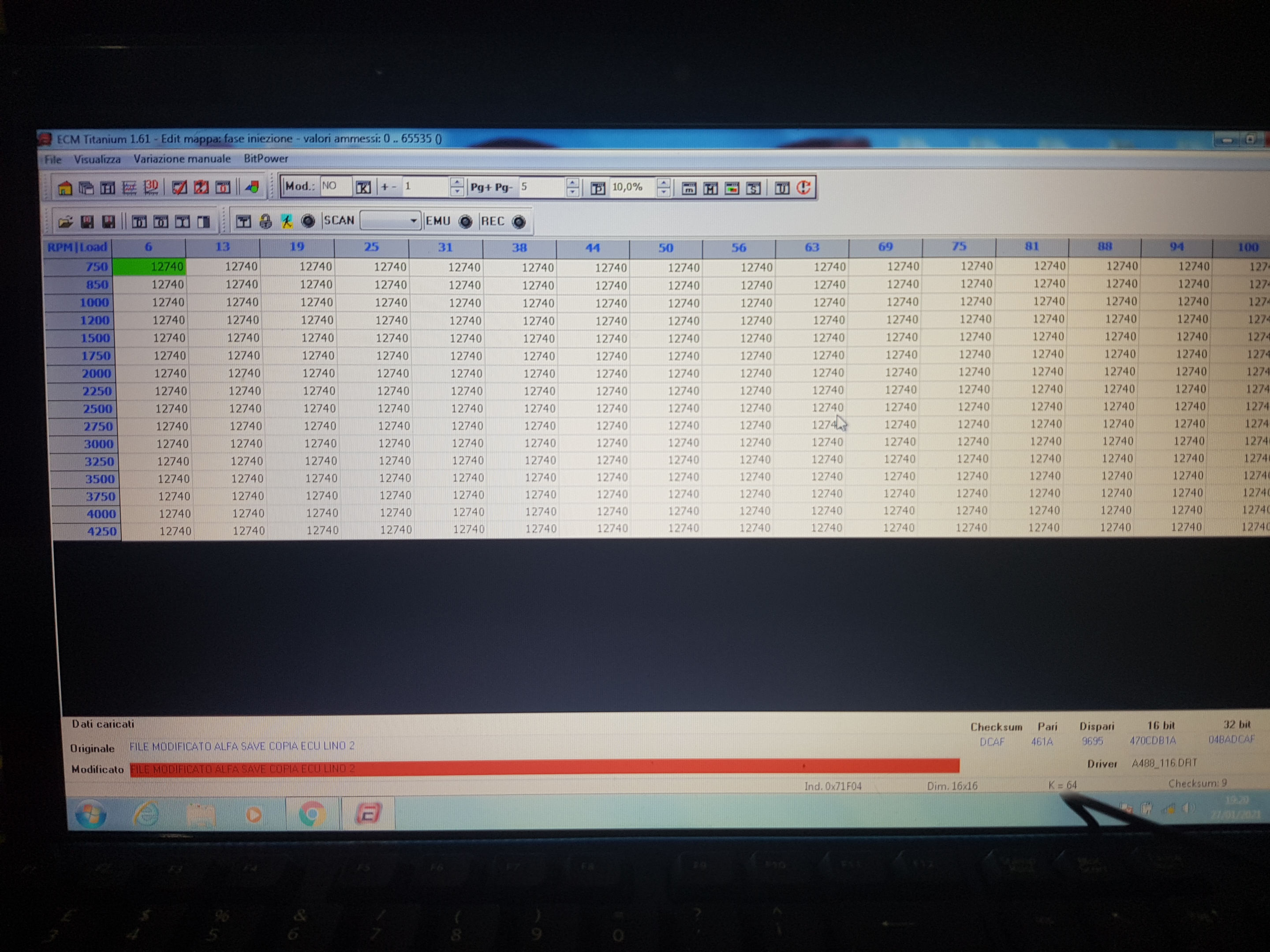

1 ora fa, SaverioITA ha scritto:

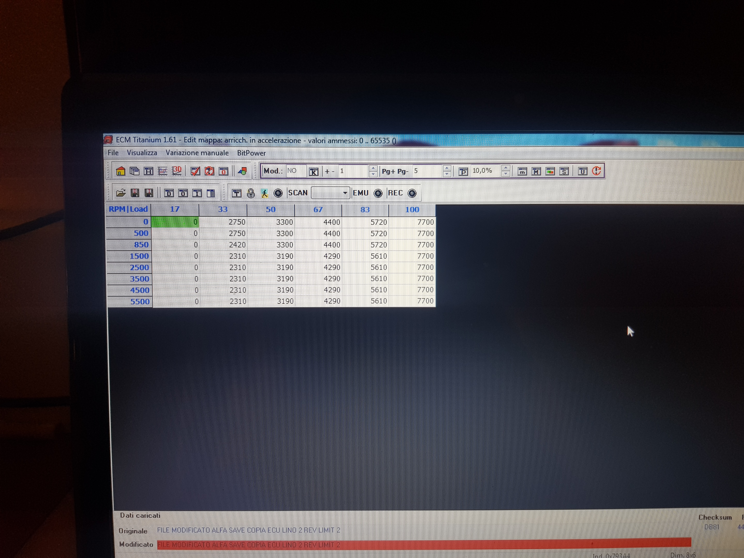

Questa è la fase iniezione inerente al EGR credo..è giusto cosi?
Ragionando su questo e paragonando al originale noto che alla fine quindi al 100% di carico del pedale (deduco sia il carico del pedale) il valore è 12740 , praticamente hanno messo questo valore su tutta la tabella, quindi deduco che per farlo nelle altre auto bisogna prende il valore massimo e riportarlo in tutta la tabella, ed è fatto? Oppure c'è un altra teoria, mi sembra troppo facile per essere cosi..

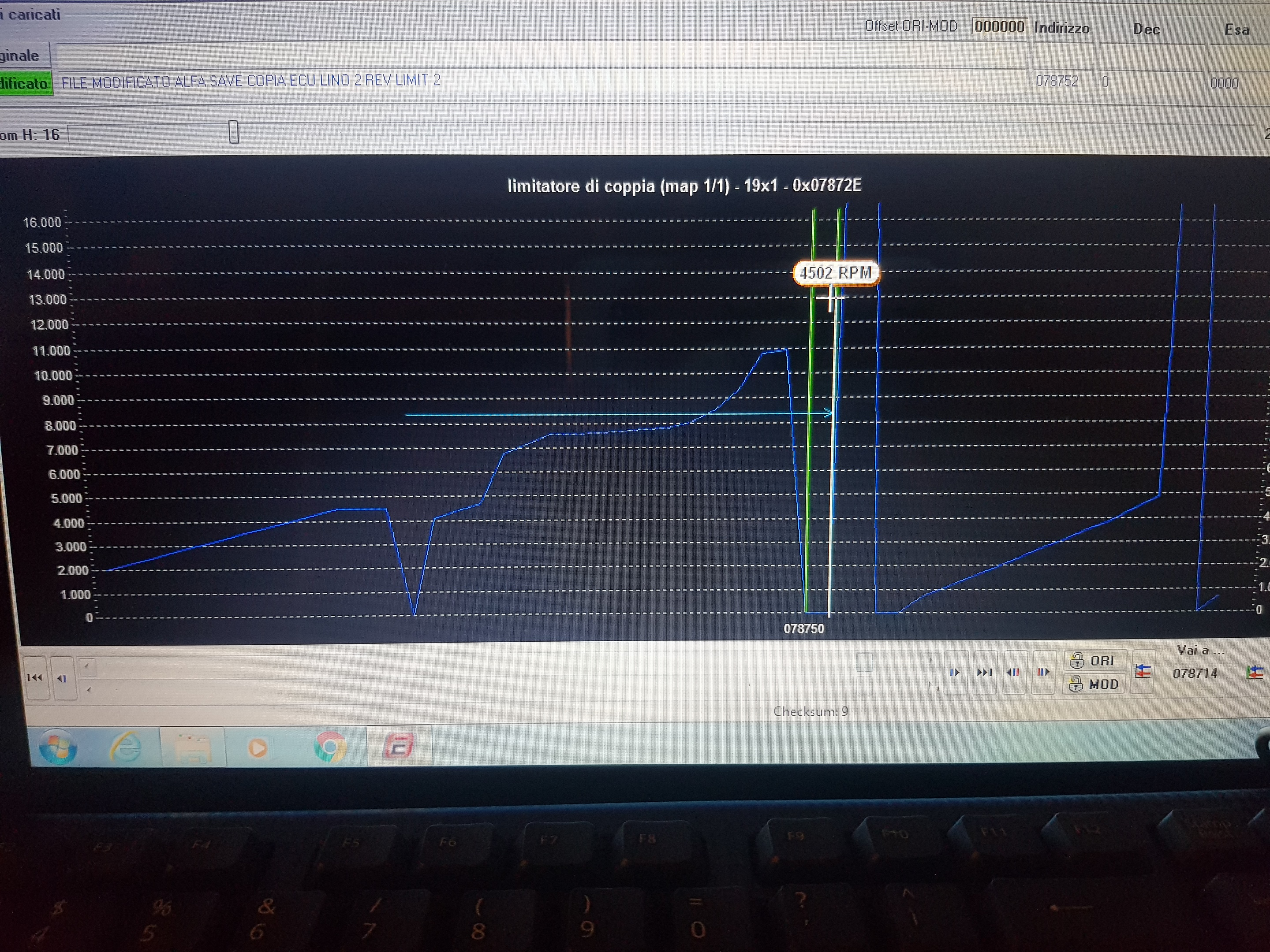

Perdonami ho un ulteriore domanda, ma non dovrebbe modificare tali valori anche nel driver? Perche io vedo il 5000 a 0 non dovrebbe esserci scritto 4502 anziché  5000?
Corretto!
Conta i punti...dove avevi 5000 devi mettere 4501. Dove avevi 4500 fino a 0 lascia ori...e questo è solo sul breakpoint. Poi nella mappa dove avrai 5000 (ma realmente è 4501) metti la mappa a 0 fino alla fine del limitatore.
Quindi da 0 a 4500 incrementi e da ex5000 butti a zero.

La teoria del egr funziona su tutte le auto equipaggiate di tale sistema? Prendendo il valore più altro e riportandolo ovunque quindi? Comunque ho fatto e avevo postato la foto, non va bene come ho fatto?

La egr è così su tutte le ECU edc15 ma ci sono soluzioni alternative su altre simili tipo vag..hanno repliche di funzioni attive e vanno modificate tutte.
Il valore nell'asse di giri motore sulla mappa coppia è un "bug" delle versioni vecchie di ECM, legge solamente quello del file ori...se carichi la mod come originale, caricando il driver a mano, vedrai che cambia.
Ora prova a caricare egroff e rev limiter e vedi se funziona....

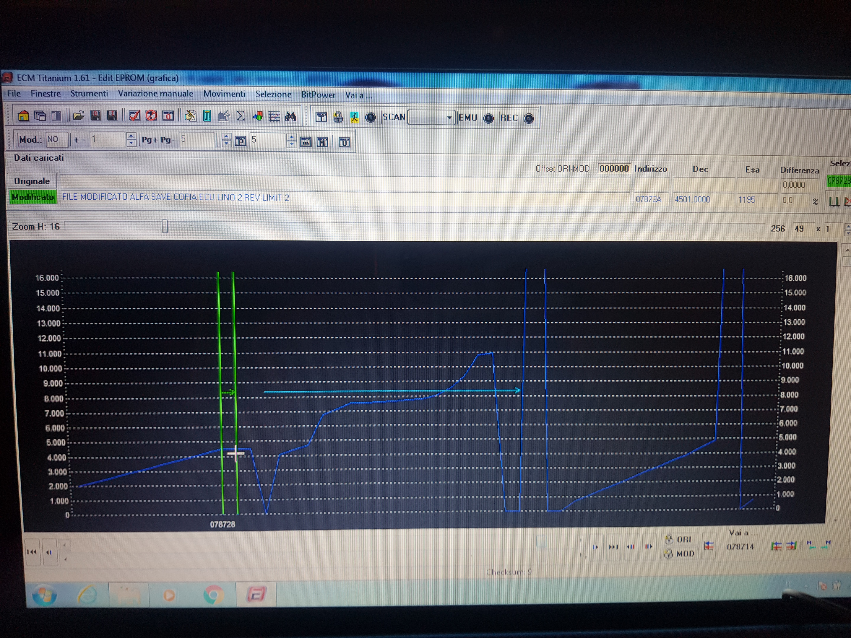

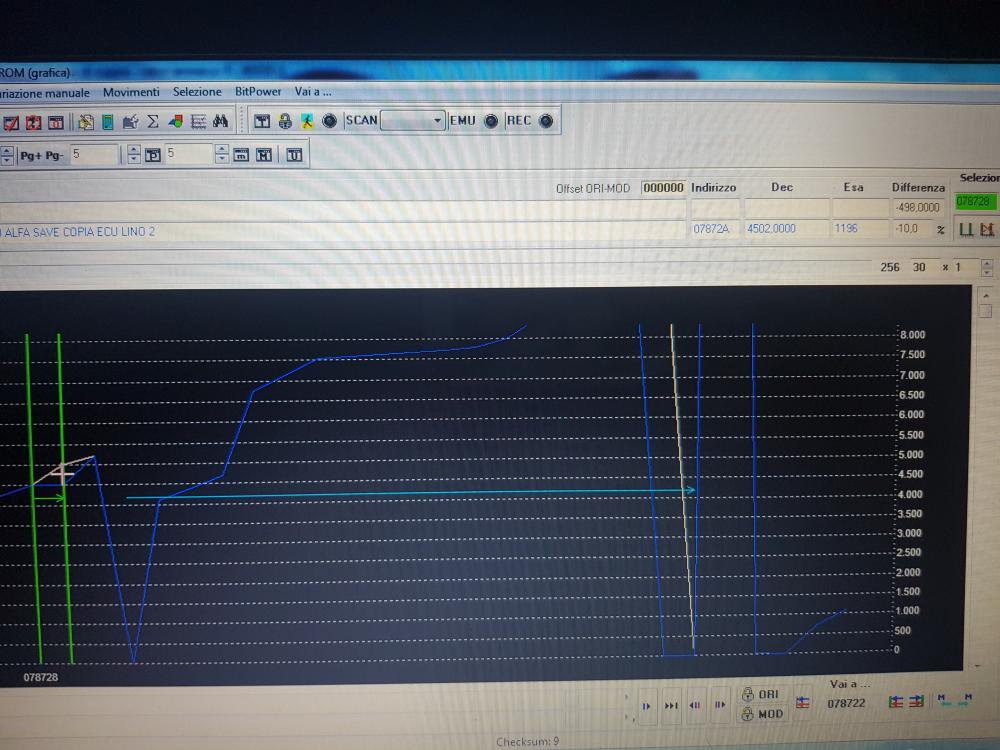

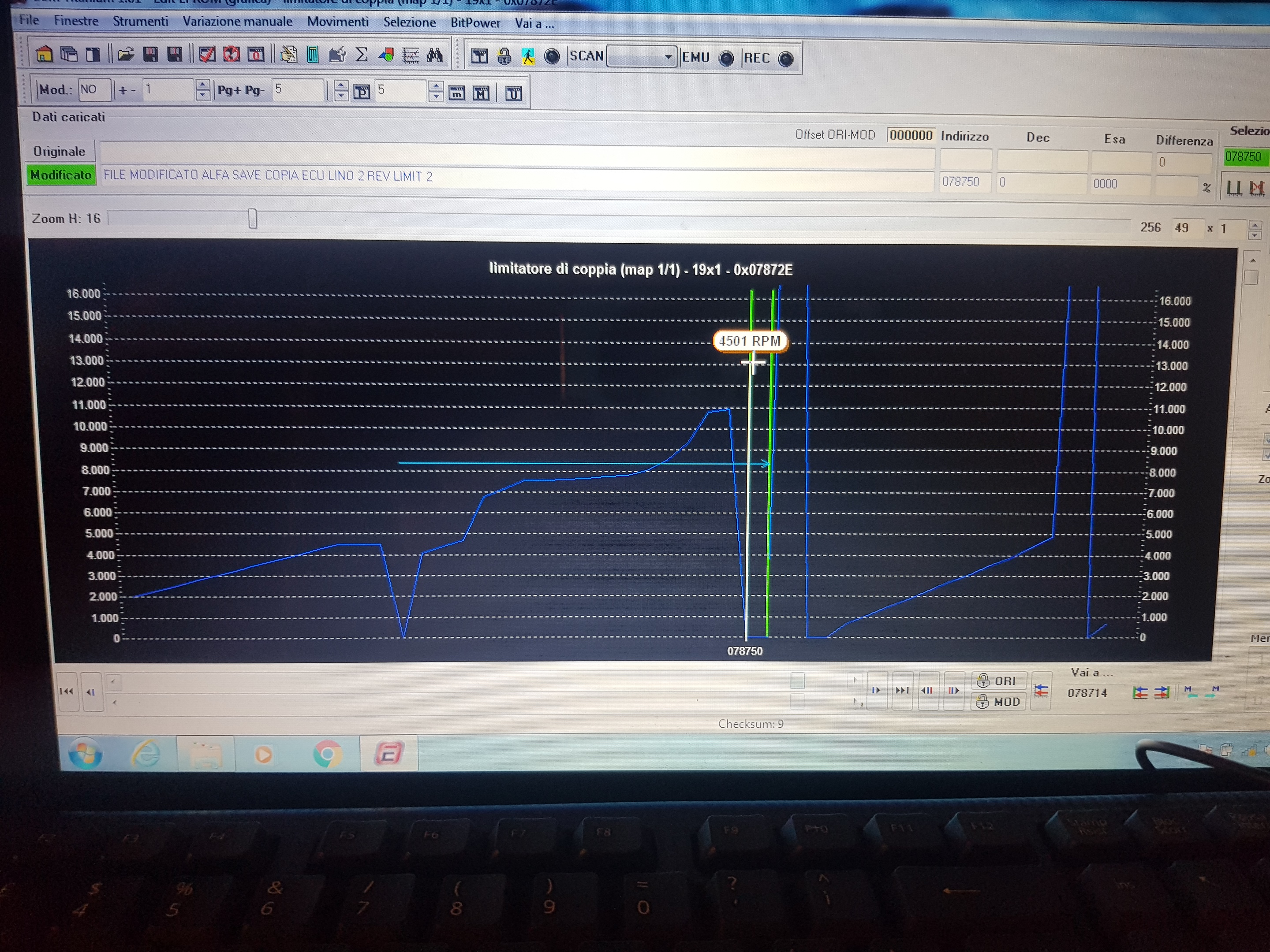

A vista sembra ok..correggi il 4502 a 4501 e assicurati che in quei RPM la coppia sia a zero.
La egr va bene...

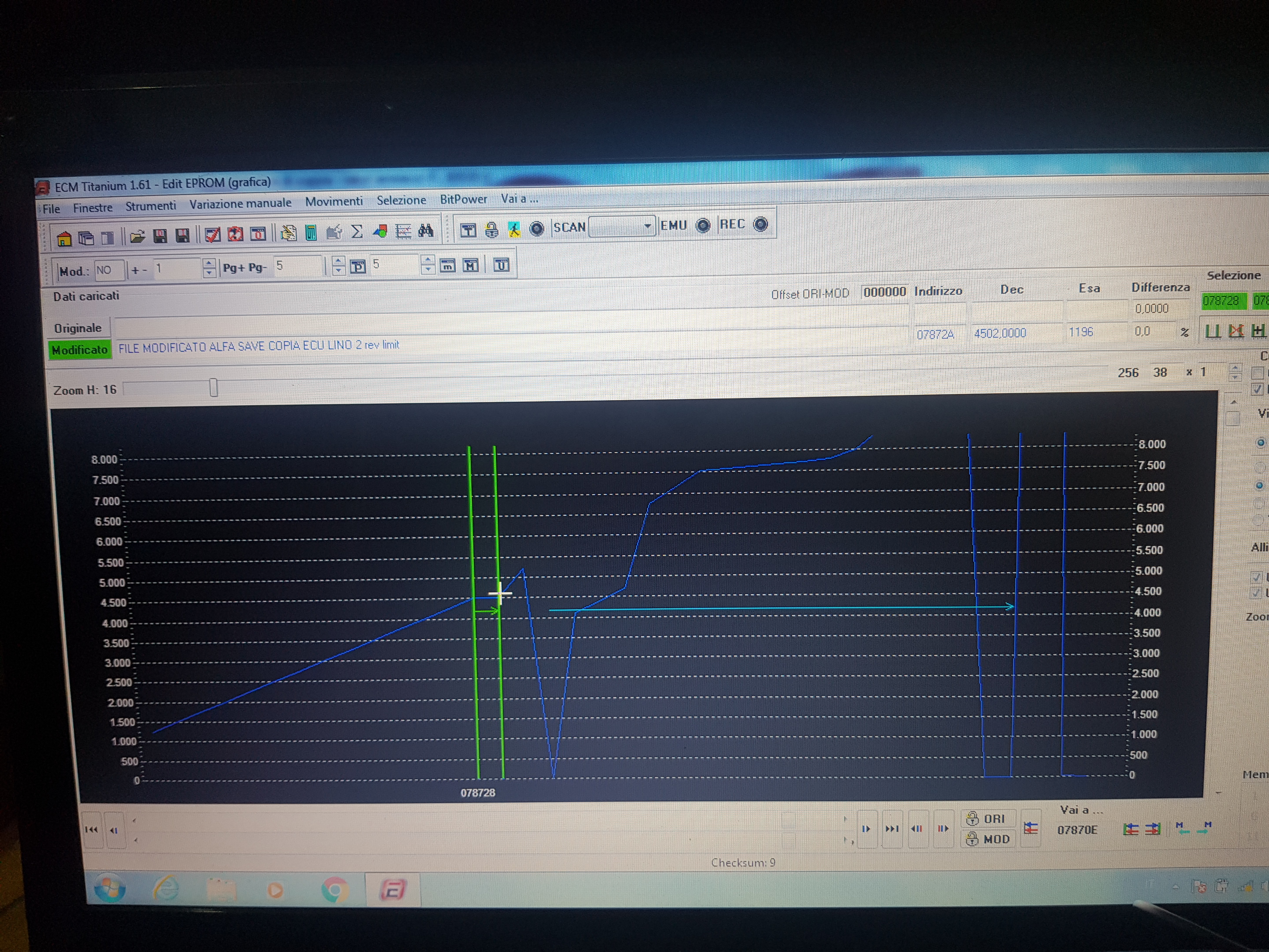

Tky ho fatto io così per non avere lo scoperto troppo rapido...cambia qualcosa?
Chiuso ecm e riaperto ed è saltato fuori come hai detto,
4 minuti fa, SaverioITA ha scritto:

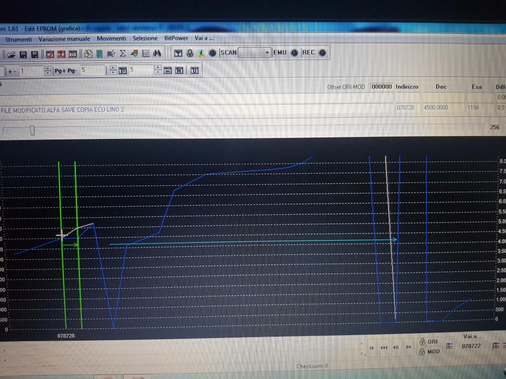

modifica il 4502 come 4501 ed il 5200 come 4502.. ;) poi ovviamente dovrai mettere a zero sia la mappa sugli RPM 4501 che 4502.
Per il resto null'altro da dire.. vai e prova... hai anche la fortuna che leggi e scrivi via obd in meno di 2 min...

Controlla l'incremento che hai messo a 4250 e 4500 perchè deve essere adeguato alla mappa pedale.. mi sembra leggermente eccessivo... ma non crea noie se il pedale non l'hai modificato a palla de foco!

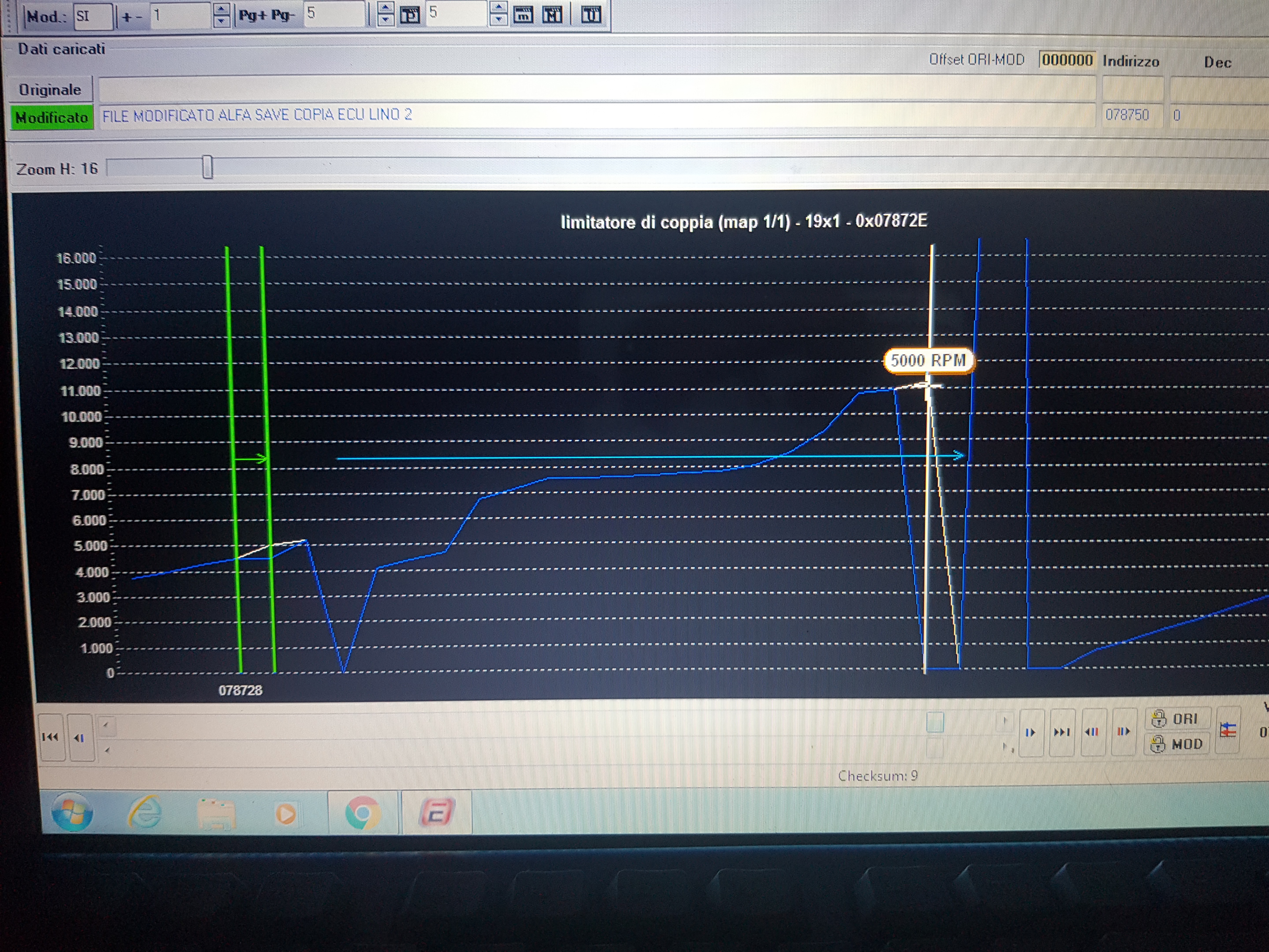

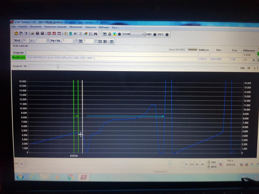

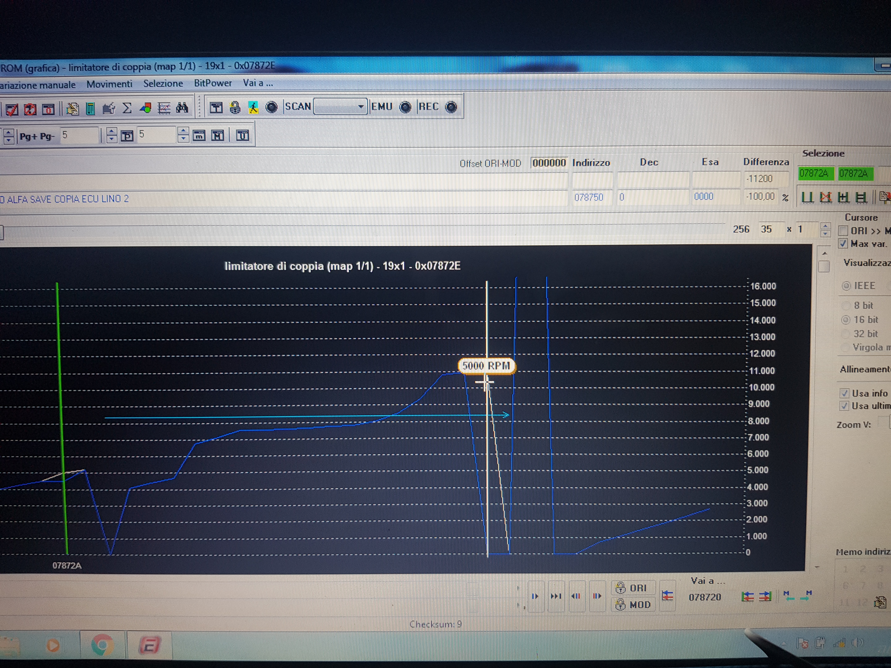

Allora ho messo il rev limiter come hai detto tu, modificando sia il Bp sia la mappa.. perdona le troppe foto ma sono molto cauto, e poi come già detto la mappa è stata fatta da un "esperto" così dice e ti mostro l'arricchimento in accelerazione, che da ignorante mi sembra più basso del limitatore di coppia..
Allora... non basare la funzione della mappa su base di cio che leggi su quel tool poco serio e datato.
la mappa pedale arriva a 7700 cio significa che il limitatore deve essere approssimativamente attorno a quella soglia..leggermente sopra non crea noie..sotto taglia ovviamente.. per il resto ci sei... ma ti ripeto che quei valori in mappa lim.coppia sopra i 10000 sono eccessivi ed inutili... abbassali
