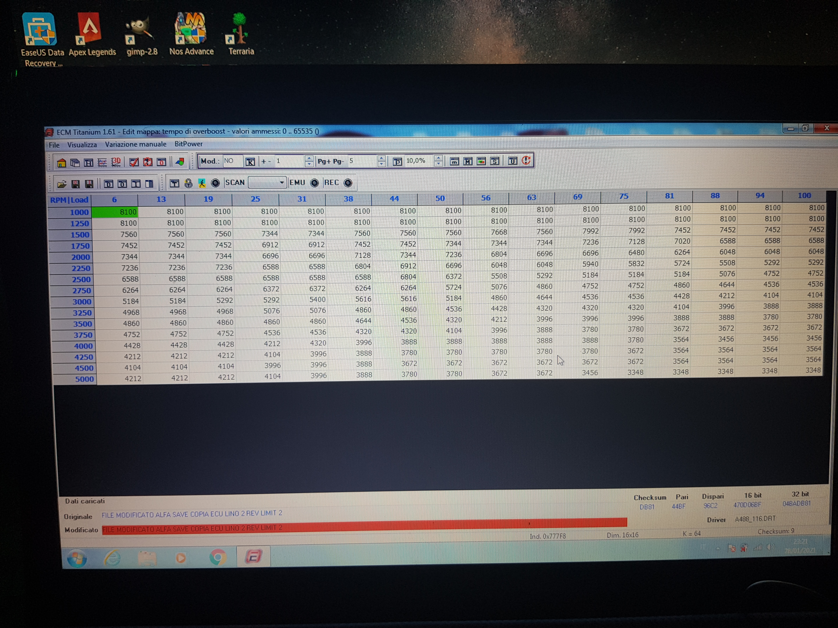

Oddio, sai che sino alle prime armi ahhaha ti prego si piu preciso, allora da quel che ho capito devo lavorare sul overboost, pensavo bastasse dare più pressione al rail... cazz sarebbe stato poi semplice.. questo overboost si lavora in accresciuta o in diminuzione?
RTFM ;)
Ma andando alla pratica lavoro sul overboost stanto attendo a riempire dove ho i buchi quindi ad esempio a 2000 giri do il 5% in più o in meno come valore? Ovviamente è generalizzato bisogna verificare, ma la teoria è giusta?
Grazie per l'info.. in ogni caso mi ritengo ripetitivo ma nel mio caso bisogna l'avorare sul overboost in negativo o positivo? nei giri in qui ho i vuoti giusto? Perdona la pressione ma vorrei eliminare questo problema.
La.vgt lavora a %... Non ricordo li che fattore vedi ma 75 ai bassi e screma al salire dei giri...più arrivi a 75 e più chiudi la geometria ed hai più overboost..
Non esagerare che te schizza via il corrassy con zero virgola...le Garrett 1749 sono strane...alcune da stupro senza noie, altre di cartongesso..
Previeni che la cura costa...

Questo è il mio overboost,come la gestisco? Prendo i parametri ad esempio a 1250 giri ho 8100 e li faccio scendere ad esempio a 7500 come sono riportati a 1500 giri? Non capisco proprio come gestirla questa cosa.. più abbasso i valori è più tengo chiuso? Quindi più pressione?
Modificato da SaverioITA
Guarda prima i valori ori di questa mappa...vedo valori fuori standard..

Portala originale... Modificala dopo vari test...dove noti buchi, alzi il numero in mappa e va a chiudere.. occhio al surge del coreassy (Google tè amico)
@Tky questa come sai è la mappa fatta da un "esperto" quindi non mi permetto di modificare nulla se non correggere appunto questo overboost dove ho dei buchi dato che ho lo scarico diretto e mi hai detto di lavorare su ciò,  perché dici valori fuori standard? Troppo altro 8100? Cosa intendi per fuori standard, e se ad esempio la mia auto fosse porta dai 1800 ai 2300 giri circa come posso intervenire? Alzando l'overboost in quella fascia? Ti prego si chiaro haha se no vado in palla e non imparo non to chiedo di darmi i lavori ci mancherebbe con tutto rispetto vorrei imparare anche io, so che serve un log, ma sento che comunque a quei giri è morta non essendoci la giusta compressione avendo uno scarico libero.
Comunque ho cercato quel core asus ma non jo capito di che si tratta, perché mi dici di fare attenzione?
La mappa vgt a 7500 sta al 75% di chiusura, quindi chiusa...portarla oltre ai 7500 se è tarata, non ha senso...non chiude più di quanto chiude a 7500..
Il mio consiglio è di portarla originale, monitorare maf, iq e turbo e adeguarla li dove serve...
@Tky ok carissimo sei stato molto chiaro, allora ti pongo un altra domanda, nel mio caso dove ho i vuoti devo scendere ovvero da 8100 in questo caso a magari 6500? Ovvio che i valori sono approssimativi ma lavorandoci su spero di trovare il giusto compromesso.
Oppure è al contrario? Dove ho i vuoti devo tenere 8100? Quindi 7500 che è il massimo? Giusto per capire, perché se così fosse allora la ho già chiusa al massimo dove ho i vuoti, ripeto se così fosse dove posso intervenire per questo vuoti? Non so sensibilizzare l'arricchimento in accelerazione? Oppure montare direttamente un catalizzatore 200 celle?
Non devi arrivare a 7500 ne quantomeno a 8100... Se in mappa ad esempio hai 5643 nel range di RPM del buco, alzi il valore a 6000 e provi, poi a 6500 e provi..fino ad avere un equilibrio...
Ma ripeto...queste manovre senza diagnosi e senza manometro sono salti nel vuoto dove, si hai percezione dell'overboost ma non sai di quanti bar e rischi rotture del turbo
I vuoto da te indicati a quanti RPM li hai? Quanto sta messa la mappa in quel range rpm sulla vgt?
Fai 1+1 e auguri
@Tky adesso si ci siamo ho capito la teoria finalmente, grazie mille ancora. Ora ti chiedo io il ranger dove ho i vuoti e circa a 2200 2500, ma guardando a quel range già 6580 circa, come vedi nella foto, in questo caso non ho molto da giocare anche portandolo a 7000 non vorrei rischiare troppo per il mio turbo che comunque ha un costo, forse è meglio mettere un catalizzatore e aumentare un po la contropressione?

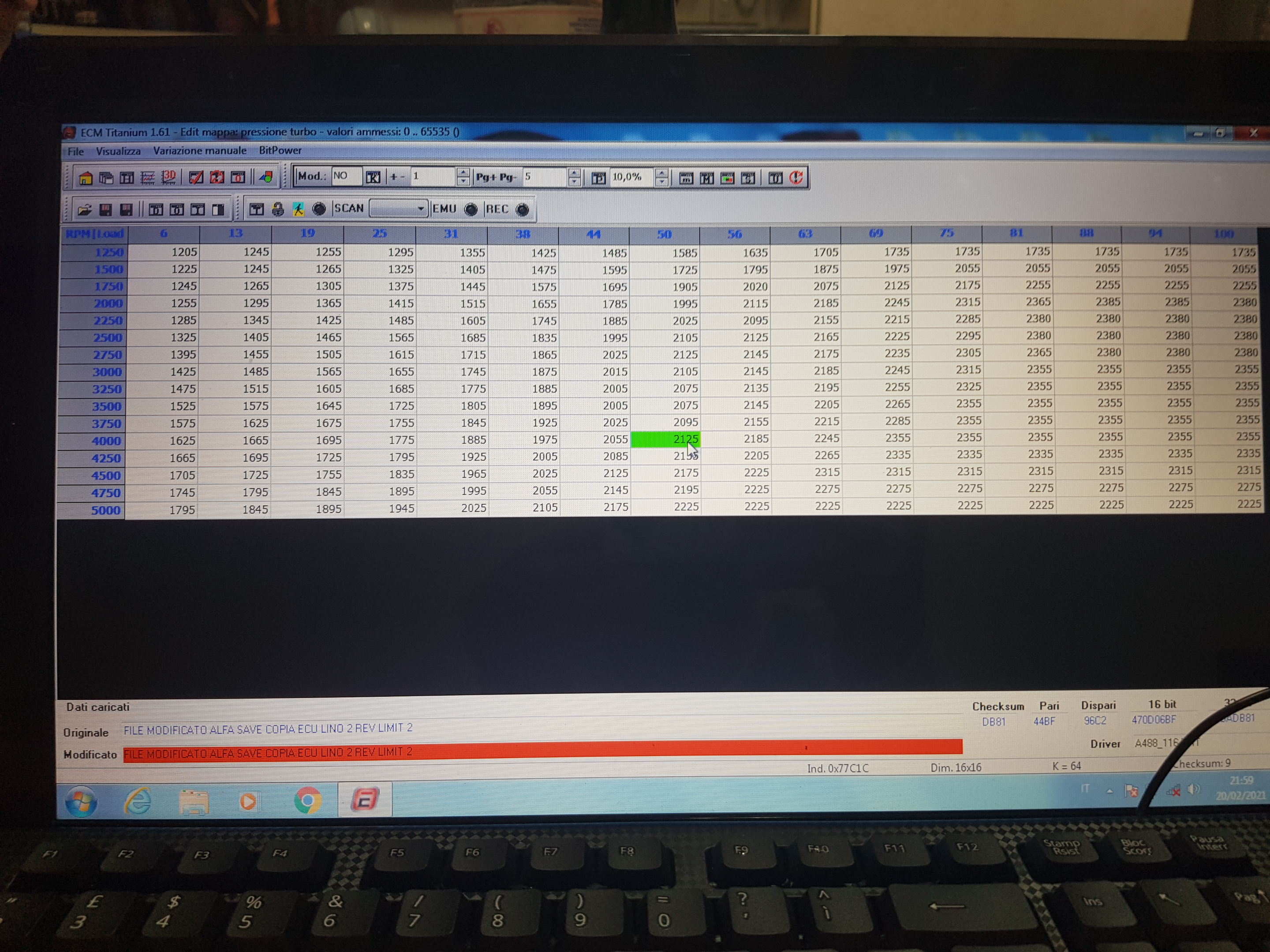

Ciao carissimo, sono ancora io, dato la mia impossibilita al momento di spostarti il file, ho fatto un po di test in questi giorno e raggiungo un picco di 2,125 bar che rimane stabile agli alti giri, stavo notando appunto che se vado in pressione turbo questi valori corrispondono, c'è una relazione tra questi valori, ovvero in tabella ciò che ecm dice 2125 sarebbero 2,1 bar?
Volevo ancora raschiare qualcosina in più ma non vorrei toccare valori ulteriori nel turbo non conoscendone i suoi limiti, (magari su questo potresti aiutarmi sempre che tu dia disposto), apparte ciò per raschiare qualcosa posso lavorare un po sul iniezione? Oppure da dove posso raschiare ancora qualcosa? Leggo di mappe da 150CV circa ma non riesco a capire da dove li prendono. Magari aumentare di poco questi valori in modo sensato? Cosa potrei ricavarne?
No.. c'è la pressione atmosferica da scalare
Per il resto lavora a % parti da un 2% e prova l'auto...altro non si può fare come detto sopra.

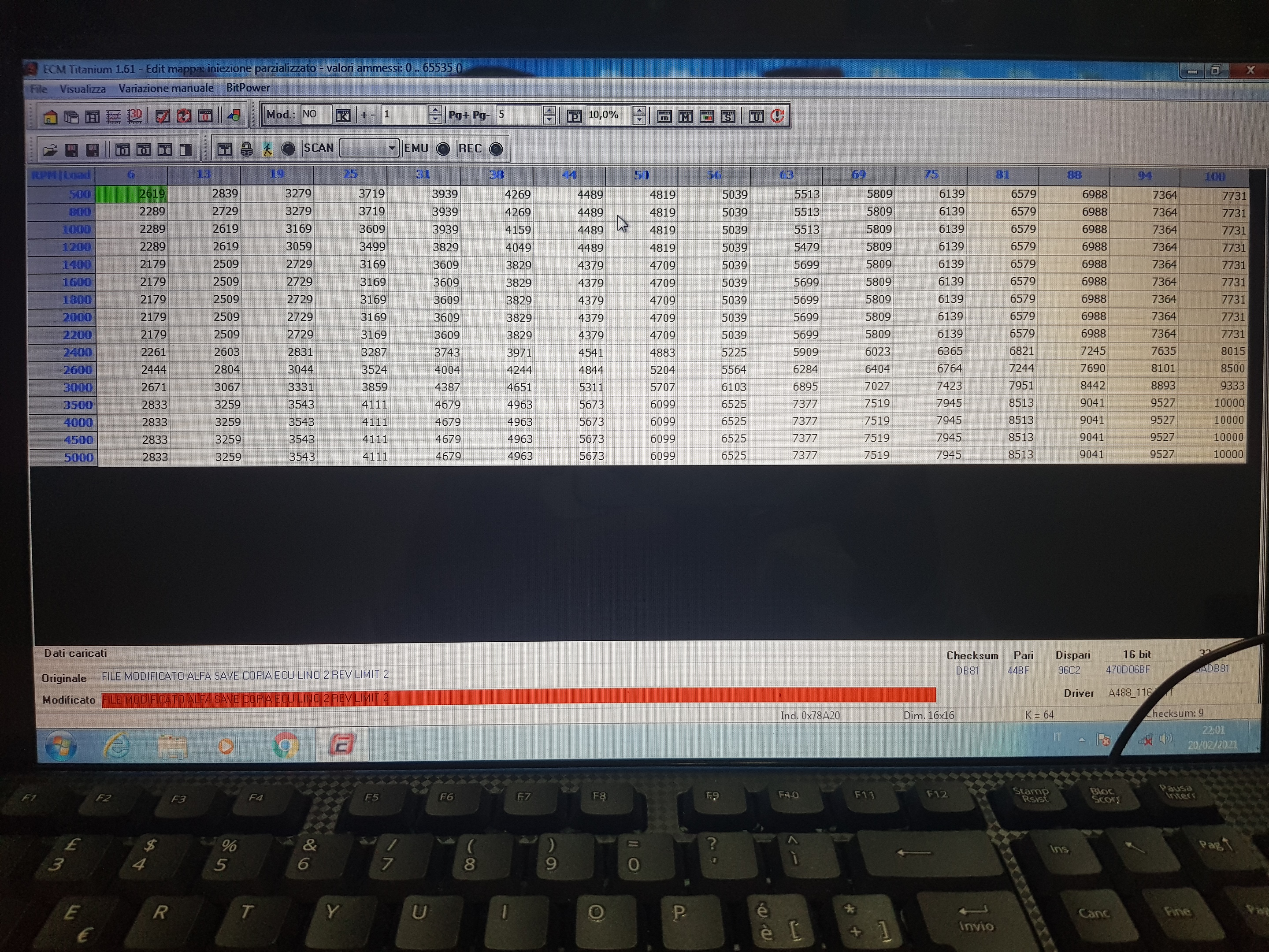

Tky ho fatto varie domande ma non trovo risposta in questo messaggio a nulla, 2% di che si parla?, perdonami ma di quel che ho scritto non ne è saltato fuori nulla.
la % riguarda solamente il pedale... inizia da li... sono le prima mappe che trova anche quel software farlocco che usi..
Arricchimento in accelerazione (o un nome simile) e scorrendo in 2d trovi le figlie... prova e vedi cosa riesci a fare
Arricchimento in accelerazione e scorrendo in 2d trovi le figlie... prova e vedi cosa riesci a fare
Perdonami ma non capisco siano passati adesso all arricchimento in accelerazione? Quella è mica la mappa che sensibilizza il pedale? Perdonami come va lavorata? Non ho mica capito..
