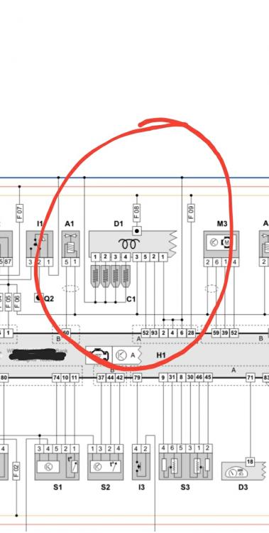

salvobravoJTD Inviato 31 Gennaio 2021 Inviato 31 Gennaio 2021 Salve a tutti, da giorni ho un problema di candelette sulla mia bravo 1.9 150cv 16v 937A5000 Tutto inizia da quando accendendo il quadro mi da far controllare candelette...bene...sabato mattina vado a comprare le candelette le monto e nulla ancora avaria ....pero mi accorgo che quando giro le chiavi non sento nessun ticchettio di rèlè d parte della centralina candelette....per non perdere tempo smonto la centralina corro dal ricambista e prendo anche la centralina...ed anche questo tentativo è andato invano.... Oggi ho fatto le seguenti verifiche: testato cablaggio da pipetta a connettore centralina e OK di tutti e 4. testato cavi da centralina al body computer e sono ok cavo positivo stretto con un dado testa 10mm funzionante fusibili tutto ok l'errore rilevato con ECUSCAN e p0638 circuito preriscaldo (feedback) molto alto CRITICO sul connettore che dal body va alla centralina rilevo queste tensioni : PIN 1 11,79v PIN 2 11,79V PIN 3 3,6V PIN 4 0.0V Riassumendo tutti cavi e cablaggi li ho controllati accuratamente con strumenti professionali , facendo l'elettricista ,queste verifiche sono di routine per me.... non so piu cosa controllare... spero di aver scritto nella sezione giusta grazie per l'aiuto

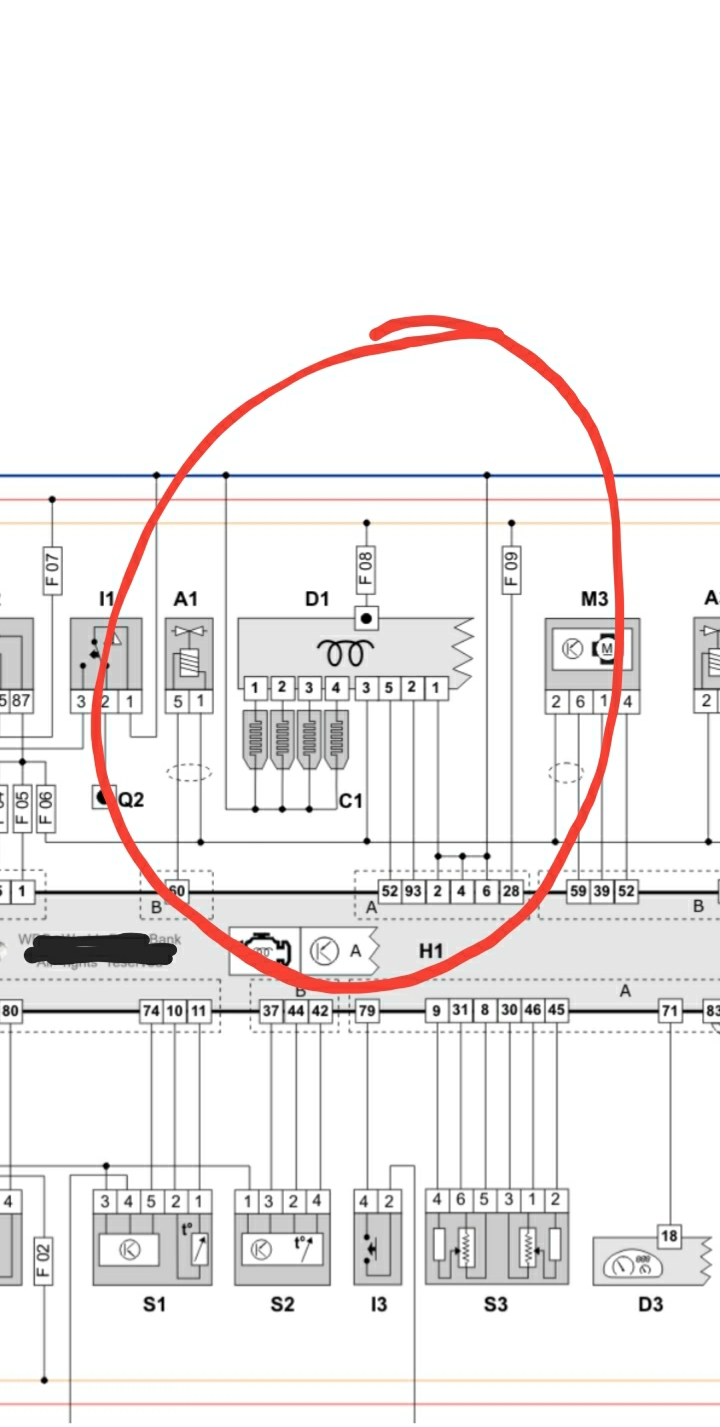

Gianniglf Inviato 1 Febbraio 2021 Inviato 1 Febbraio 2021 Come vedi la ecu candelette e collegata alla ecu motore. Nei 4 fili hai una massa una alimentazione e due fili per i dati
salvobravoJTD Inviato 1 Febbraio 2021 Autore Inviato 1 Febbraio 2021 Sabato mi ci rimetto e provo attentamente a fare le verifiche con lo schema davanti... La cosa che mi lascia perplesso è che questo 4 fili li ho trovati collegati al body 🤔 Non metto in dubbio il tuo schema anzi mi sarà di grande aiuto per verificare tutte le connessioni... Comunque se per caso dopo tutte le verifiche non ho nessun cavo interrotto ed è tutto perfetto cosa potrà essere? Ripeto candelette e centralina sono nuove per scrupolo le ho smontate, di nuovo, e testate a banco e funzionano alla grande
