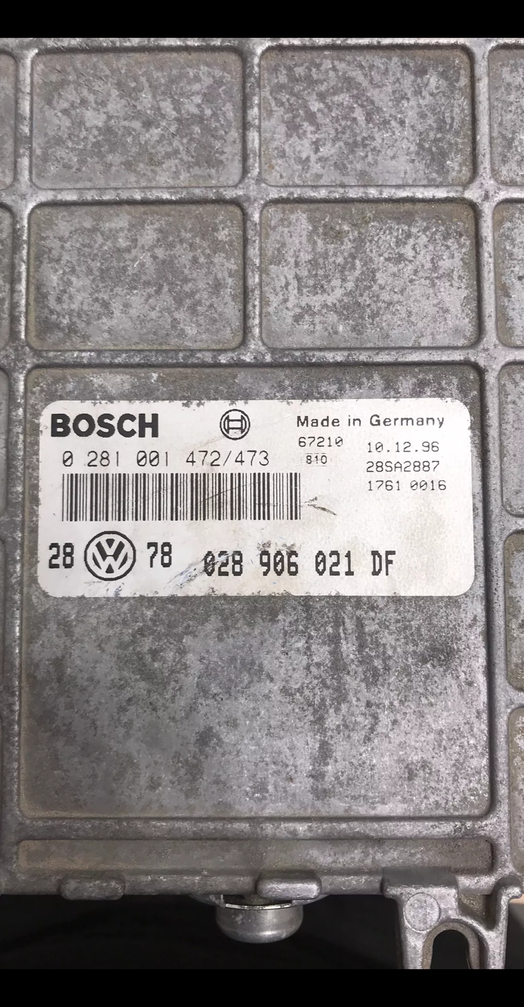

Ho un conoscente che mi ha portato una centralina di una GOLF MK3 1.9 TDI 110cv con codoce 028906021DF, e  praticamente non è sicuro del suo funzionamento (in quanto l'auto non parte ed attualmente è fuori nazione).

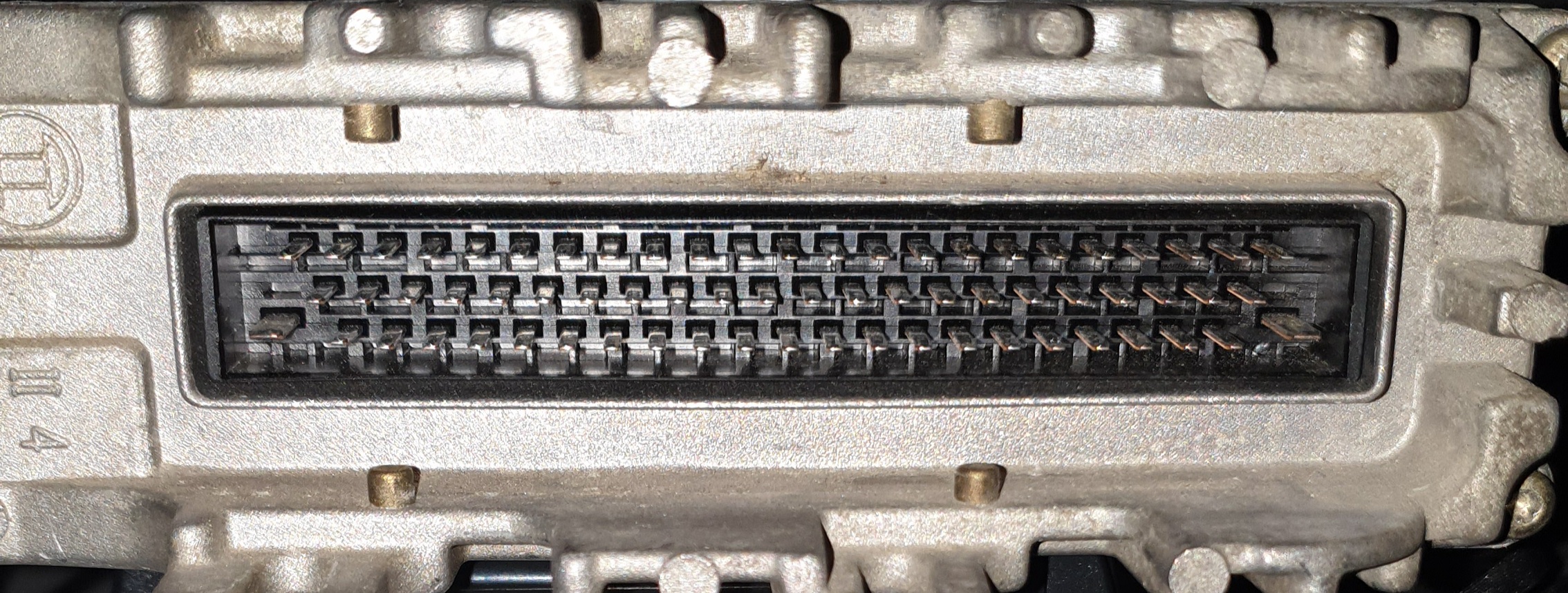

La zona pinout si presenta come in foto...

è una MSA15:

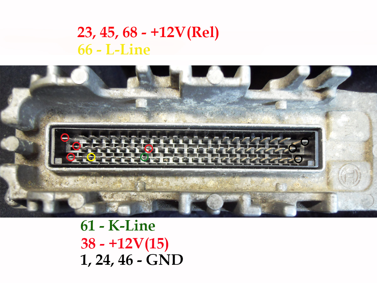

Pinout MSA15
