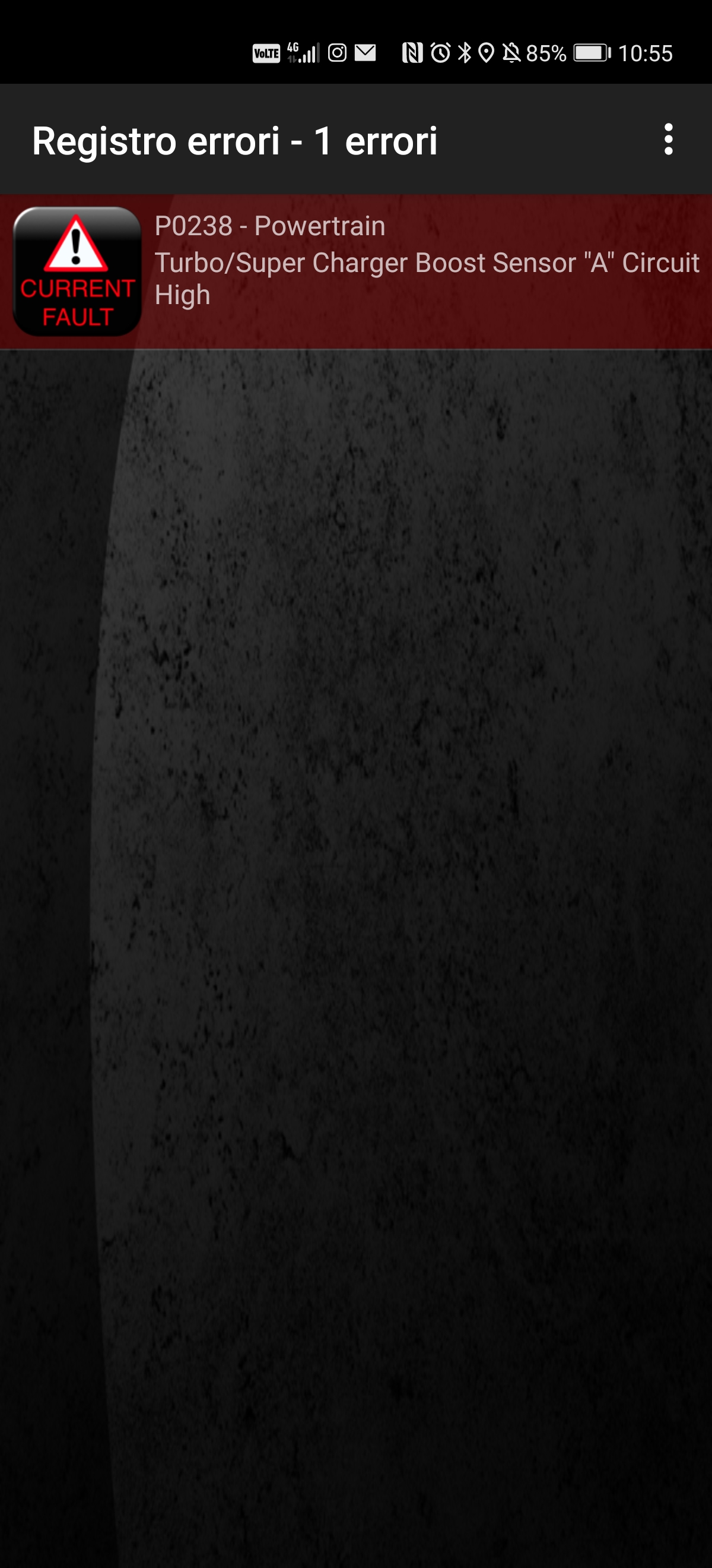

9 ore fa, ecuofflimits ha scritto:
Ciao è molto strano hai possibilità di postare il codice errore per la quale l'auto va in recovery ? Se hai autodiagnosi dovresti codici errore.
Questo è l'errore che mi da. Ho letto ora l'errore con l'OBD, fammi sapere cosa può essere e come possiamo risolvere. Grazie Mille!
Screenshot_20210406_105502_org.prowl.torque.thumb.jpg.2ae591b749fd28be1925f3536f3a2a7f.jpg
Modificato da ALEX VERDE

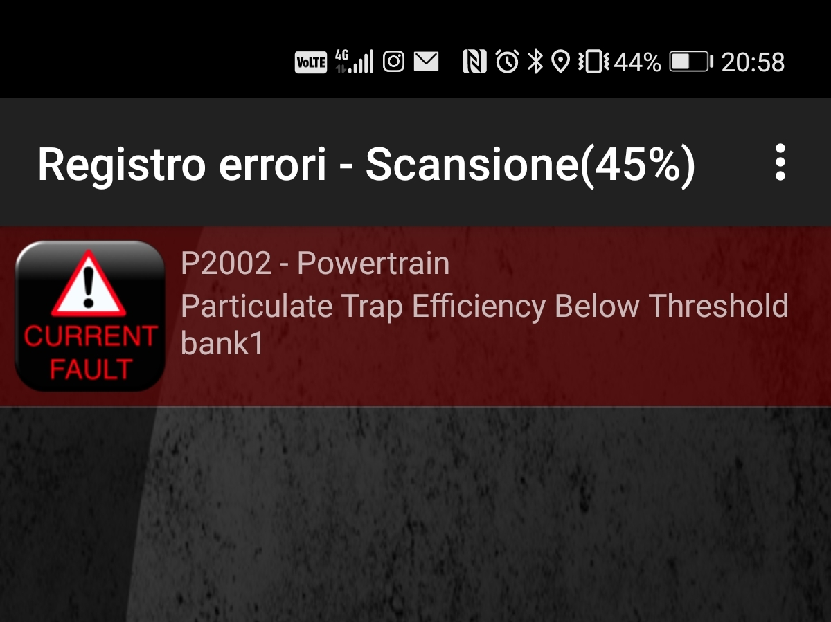

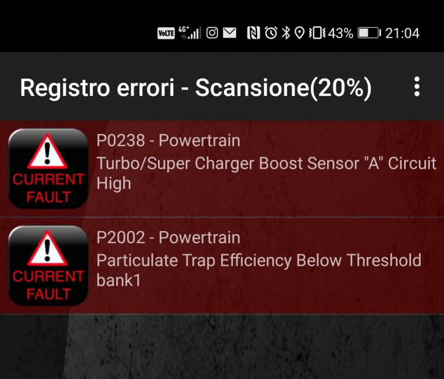

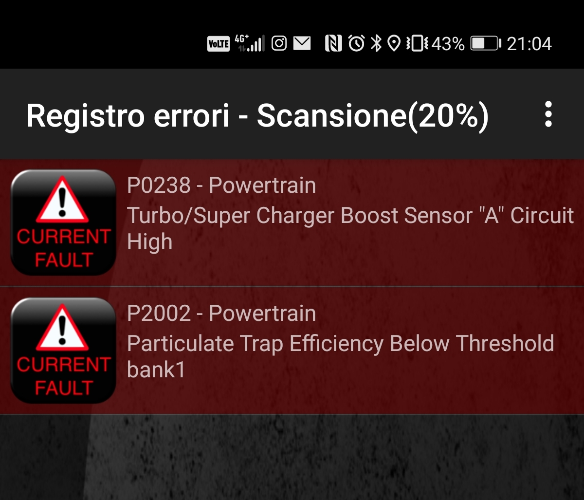

Adesso oltre a quell'errore me ne da anche un altro. Questo qui.
Fammi sapere
Provata l'auto con l'obd inserita. L'errore appare in 4 marcia a circa 3500giri. Si accende la spia del motore e appare l'errore che ti ho inviato l'altro ieri.
L'auto va in recovery? Riguardo Al P2002 è un errore del dpf off che non è stato eliminato ma io mi sono occupato solo della mappa e non del dpf off. Comunque prova questo mod 3 che ti ho fatto e non dovresti avrere più questi codici errore e fammi sapere come va.
WinOLS (Alfa Mito (Egr-Dpf_Off_Stage3_Ck) - 501121)
