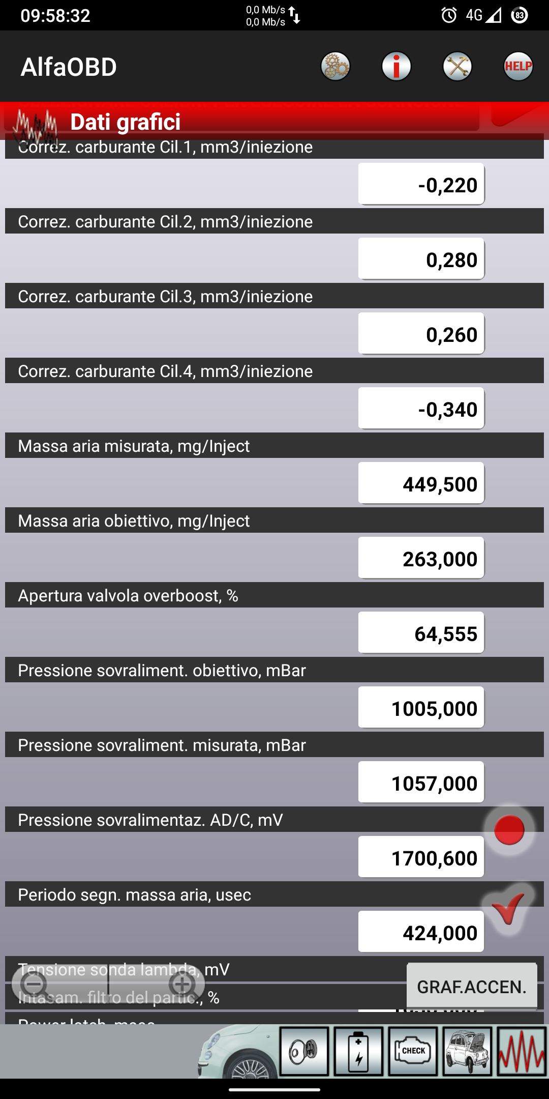

jackk11111 Inviato 1 Aprile 2021 Autore Inviato 1 Aprile 2021 Questi sono alcuni valori in marcia. Non so come sono e non so cosa altro dovrei controllare

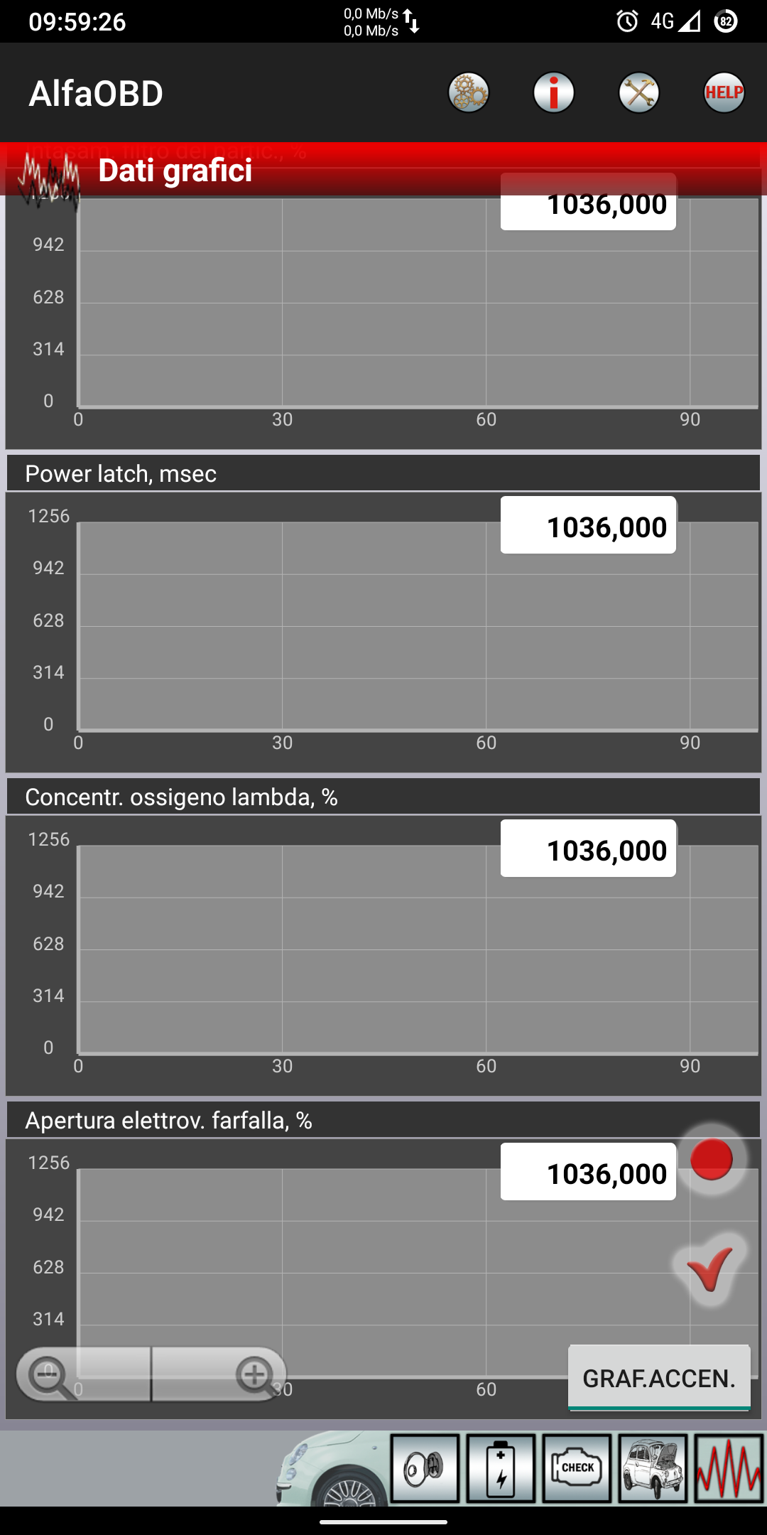

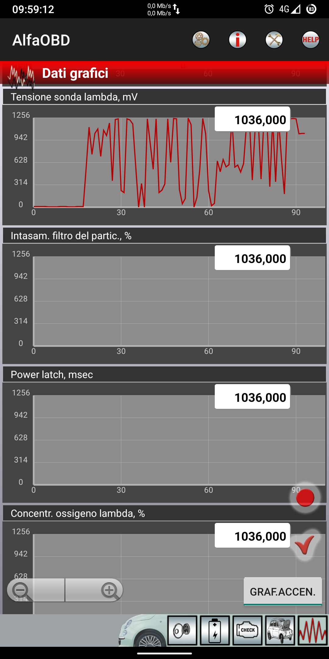

jackk11111 Inviato 3 Aprile 2021 Autore Inviato 3 Aprile 2021 Qualcuno cortesemente mi saprebbe interpretare questo log di alfaobd con auto in marcia? Grazie EDC16CF5.dat

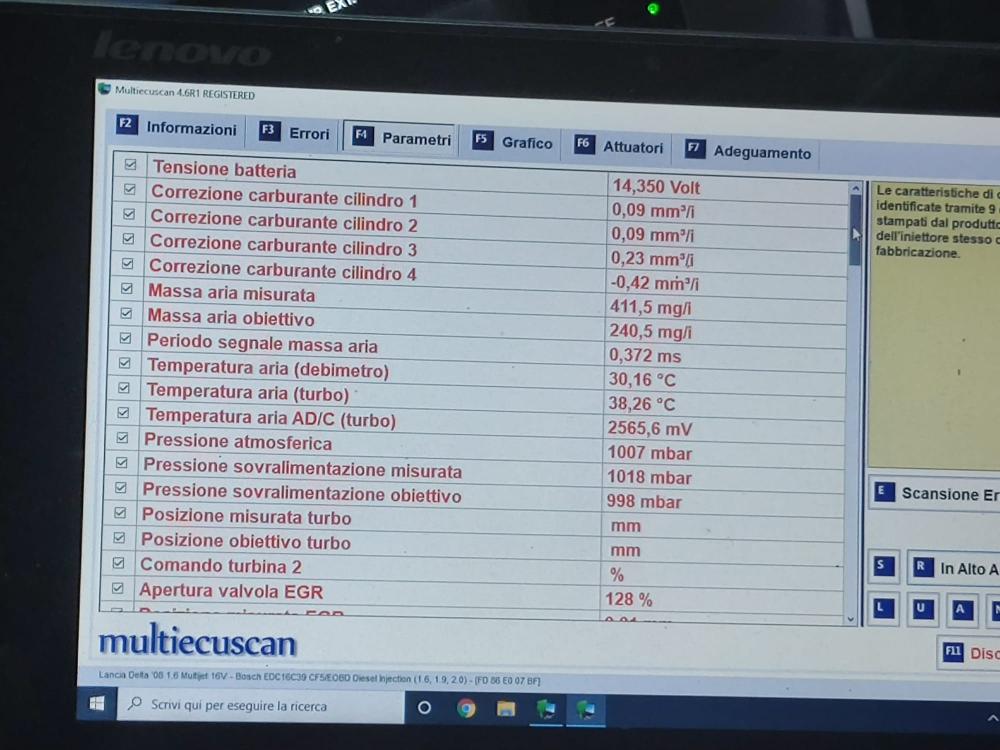

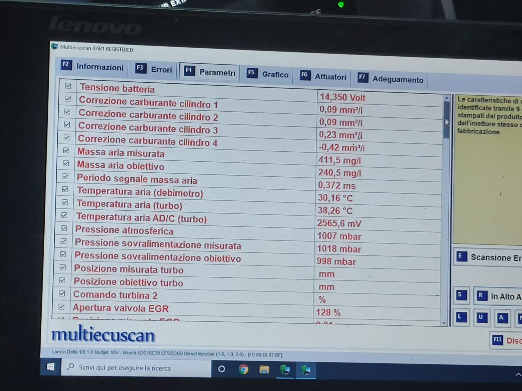

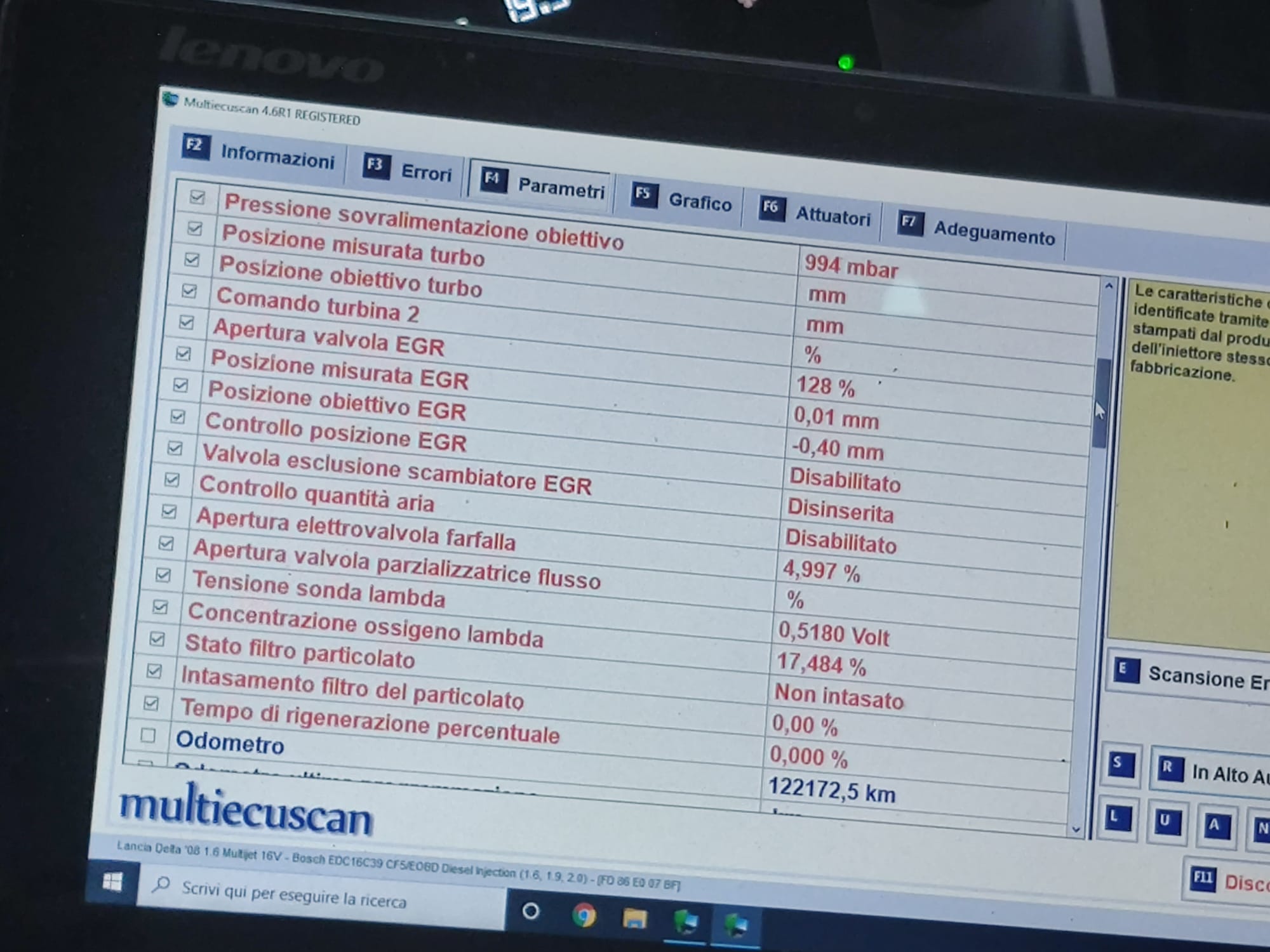

jackk11111 Inviato 3 Aprile 2021 Autore Inviato 3 Aprile 2021 Invio immagini del fuse f11 che era incriminato e due log in marcia, giusto qualche minuto di guida a minimo con multiecuscan. Apertura farfalla mi da fisso 4,97%,, posizioni turbo e valvola parzializzatrice non me le visualizza, Ho avuto comunque il difetto che mi attacco ai sedili "solo" dopo i 2000 giri, su i bassi si affogava. Se qualcuno è cosi cortese (se non sto sbagliando io a mandare i valori) da farmi capire da dove iniziare ne sarei grato. Purtroppo lo so, dovrei far controllare la macchina, ma credetemi, nessuno dalle mie parti è competente, e chi mi ha mappato non ne vuole sapere nulla dicendomi solo 'la centralina sta bene il problema sarà altrove ". Non so che fare. Ho comparato obd e softaware di diagnostica e sto cercando di capire tutto da solo. Vi prego aiutatemi e scusate. Grazie. 1.CSV 2.CSV
