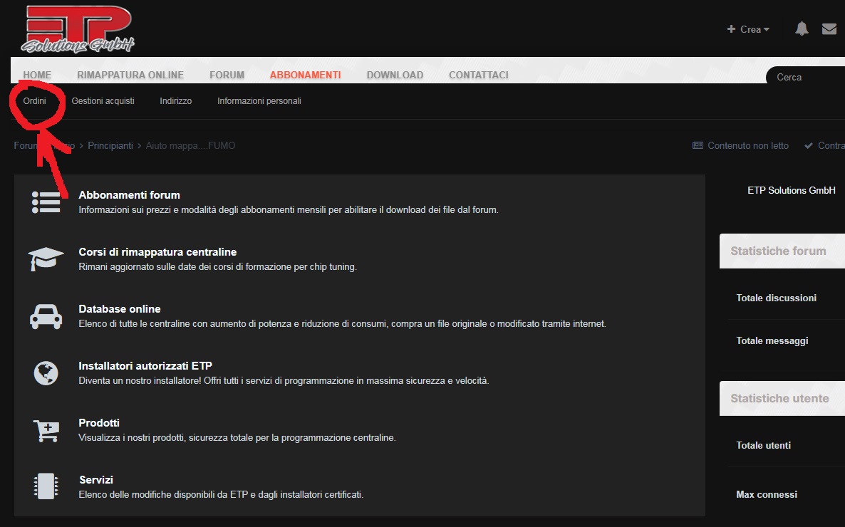

ecuofflimits Inviato 14 Aprile 2021 Inviato 14 Aprile 2021 1 ora fa, milius7 ha scritto: Ciao, mi dici come posso fare per passare ad abbonamento minimo? C’è un link per effettuare pagamento? Ciao ecco a te in allegato lo screen per effettuare il pagamento dell'abbonamento.
milius7 Inviato 14 Aprile 2021 Autore Inviato 14 Aprile 2021 6 ore fa, ecuofflimits ha scritto: Ciao ecco a te in allegato lo screen per effettuare il pagamento dell'abbonamento. Ok abbonamento fatto; file scaricato; domani lo carico e ti dico subito.
