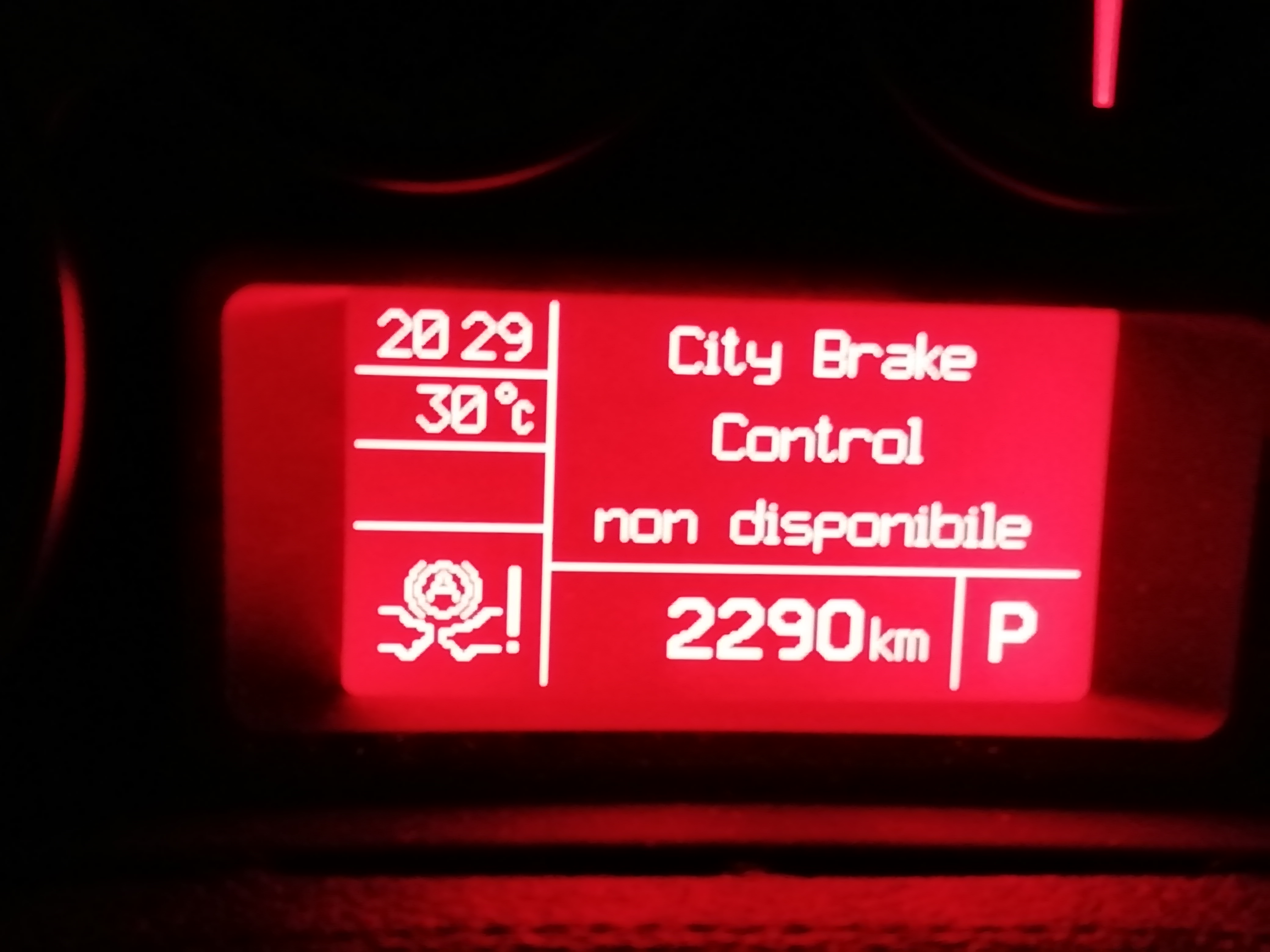

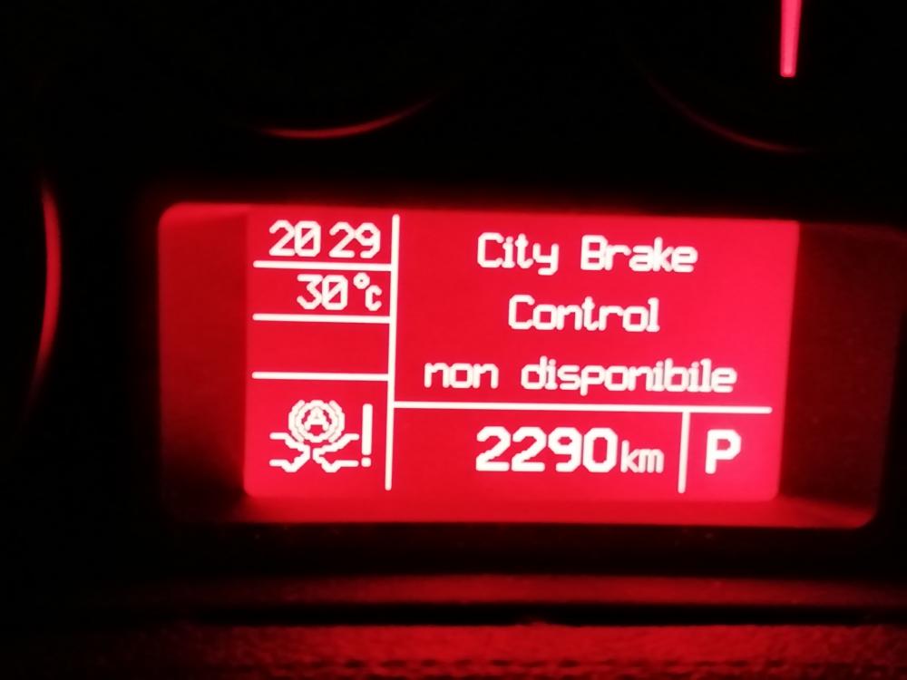

alessandrosx Inviato 9 Maggio 2021 Inviato 9 Maggio 2021 (modificato) ciao, c'è qualcuno che può aiutarmi, dovrei codificare un esp bosch 8.2 montato su alfa mito del 2018, per ricevere il segnale della frenata automatica di emergenza da parte del sensore city brake control (già collegato in linea can), operativo da 5 a 30 km/h, come posso fare? Modificato 9 Maggio 2021 da alessandrosx
alessandrosx Inviato 10 Maggio 2021 Autore Inviato 10 Maggio 2021 ciao Gianniglf grazie per la tua risposta, la mito, monta ancora ecu esp 8.2 bosch originale, io ho aggiunto il sensore del city brake control, e dopo l'allineamento proxy, mi dà -errore nessuna risposta dall'impianto frenante- presumo che non dialoga con l'esp ,tu sapresti cosa posso fare? ti ringrazio
alessandrosx Inviato 11 Maggio 2021 Autore Inviato 11 Maggio 2021 no, il cabalaggio non era presente, è una modifica che ho fatto, copiando il sistema dalla fiat panda,che monta un body computer Delphi (prsesente anche su fiat 500, lancia ypsilon fiat punto)con la stessa architettura della mito; è stato collegato come da schema, + e - sotto chiave e linee can h e can l sul body can h e can l, fatto l'allineamento con alfa obd, e sia dal body che dal quadro, è stato rilevato, ma non ha nessuna risposta dall'esp,quindi mi compare l'errore, sono stato anche in un'officina Bosch e Fiat, ma con le loro strumentazioni, non riescono a cambiare i parametri, non so più cosa fare,sono disperato
