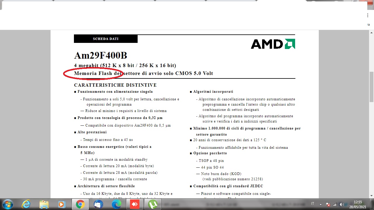

Gianniglf Inviato 28 Maggio 2021 Inviato 28 Maggio 2021 Il 20/5/2021 at 18:31 , Robottino ha scritto: Scusami se ti correggo, la M29F400BB è una Eprom non una flash . Solo per non fare confusioni . Grazie gentilissimo .😊 Almeno se correggi, fallo in maniera corretta. Senza offesa😇 direttamente dal datasheet
Gianniglf Inviato 28 Maggio 2021 Inviato 28 Maggio 2021 Il 26/5/2021 at 17:45 , Robottino ha scritto: Grazie. Sono obbligato a dissaldarla , oppure riesco anche da montata ? se ritieni che sia una eeprom......si devi dissaldarla se inveci la tratti come una flash, c'è la possibilità di mettere la ecu in bootmode e provare la lettura da pin out, ma non ho trovato schemi di collegamento per questa ecu
