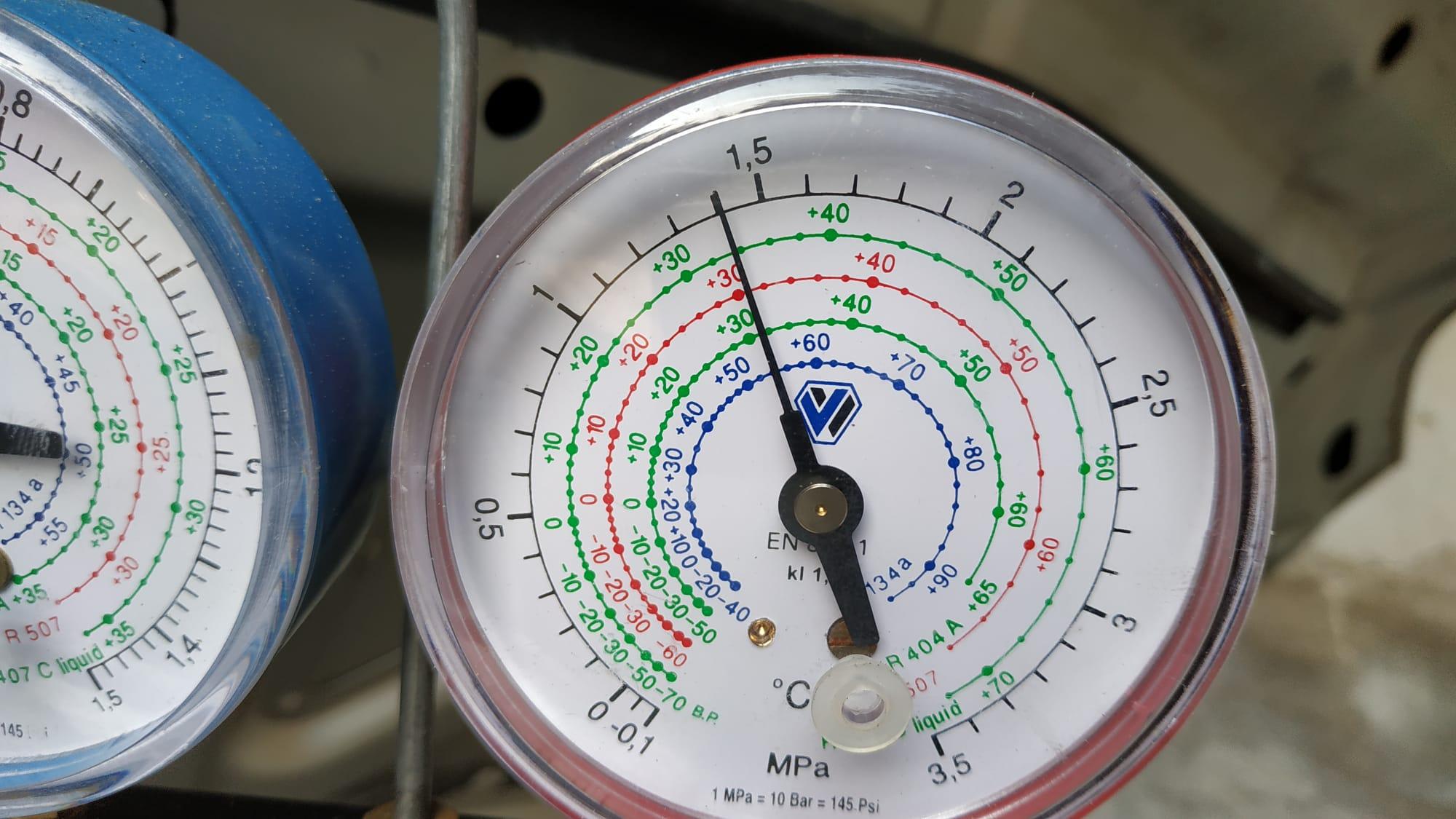

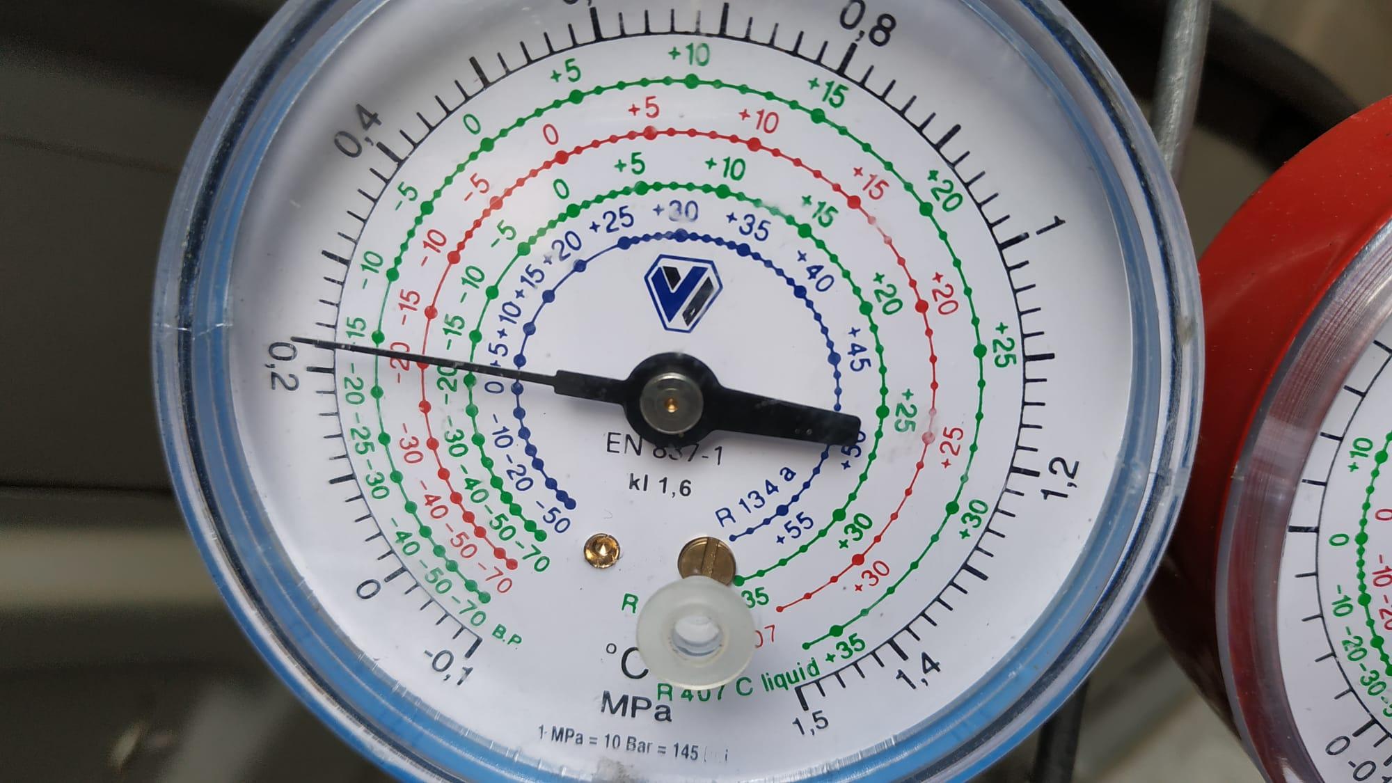

Puoi scrivere che pressioni hai esattamente sia al minimo che a 2000 rpm
Certo faccio di meglio ti incollo le foto direttamente ;) queste sono al minimo, stò cercando il video di quando l'ho portata a 2.000 giri circa
