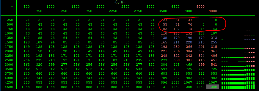

Smoky3000 Inviato 27 Agosto 2021 Autore Inviato 27 Agosto 2021 Eccomi tornato dopo qualche studio, avrei bisogno di un paio di conferme: E' giusto fare il REV solo da questo bit ? (Allego screenshot) Di conseguenza l' auto murerà sempre (qualunque condizione) ai giri che ho impostato nel REV, o solo con auto in folle ? Invece per il limitatore velocità mi par di capire che basta alzare questi valori e fine. (Allego screenshot) Ultima delucidazione: per avere il launch (quindi auto in 1a con frizione premuta) basta modificare i primi 2 (su 3) limitatori coppia 1a marcia? grazie a tutti per l' aiuto, dopodichè passerò a pensare alla mappa "prestazioni", intanto mi alleno con cavolate.

Smoky3000 Inviato 30 Agosto 2021 Autore Inviato 30 Agosto 2021 Mi rispondo da solo: PC settato correttamente, modalità comunicazione CAN, batteria "stabilizzata" con caricabatteria normale per auto che eroga 8,6A. Il checksum corretto da WinOLS in fase di salvataggio del binario, file che poi verrà scritto tramite OBD (originariamente letto in BDM). A fine processo si cancellano gli errori, si seguono le istruzione di Ksuite e tutto fila liscio. REV Limiter funziona benissimo, scoppietta e ok. Launch non funziona solo con i primi due limitatori di coppia perchè bisogna toccare due BIT che si occupano di decidere a quale condizione corrisponde il limitatore marcia (così ho compreso). Toccati quei due bit, seconda scrittura del giorno e launch funzionante. Purtroppo mura senza fare suoni coreografici e anche ad auto in folle frizione NON premuta limita allo stesso modo. Quindi vi chiedo: - Come aggiungo lo "scoppiettio" ? - E' normale che limiti in 1a frizione tirata e anche in folle qualunque condizione ?
