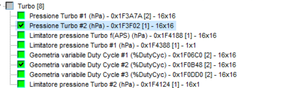

Voci di forum mi dicono che ci sono delle mappe nascoste che limitano la pressione del turbo.

Ok adesso ci sono, ho scaricato il primo file mod che hai postato!!! Cmq macano affini pressione turbo ed i limitatori, sempre riguardante il turbo sono tutti Ori!!!
Ecco a te una Grande Mano d'aiuto :-)

rieccomi, fatta la modifica, levato il limitatore e qualcosa è cambiato nel senso che mentre prima prendeva i parametri che li davi solo per 2/3 ora sembra che li prenda tutti nel senso che ho fatto così, tabella degli incrementi a fianco, monitoraggio parametri con pc in tempo reale e ora corrispondono in gran parte.
Ma porca miseria metto la 5a e a dai 2000 giri se premo a tavoletta la pressione taglia a 1.2.
Mi spiego meglio, 1-2-3-4 ai fino ai 3000 giri la pressione sale anche abbastanza rapidamente a 1.6 e la mantiene, metto la 5a e taglia.

Vorrei che i 5a e 6a premendo al massimo possa avere 1.6 bar costanti  a partire da 2000 giri.
Ho una 147 140cv(ex) con quella ci sono riuscito e ho un turbo maggiorato, con questa, so che il turbo può arrivare oltre senza rompersi ma porca miseria ci sono piu' limitatori che parametri di mappa.

Anche grazie a lui ho risolto il problema.
1.6 bar in 5a se premo a fondo e si sente che tira eccome, adesso obbiettivo e un core assy maggiorato per arrivare a 250cv e 2.7 di pressione in 6a....quella maledetta 6a e pesantissima sulla 159 e anche in 6a deve tirare come un mulo.
