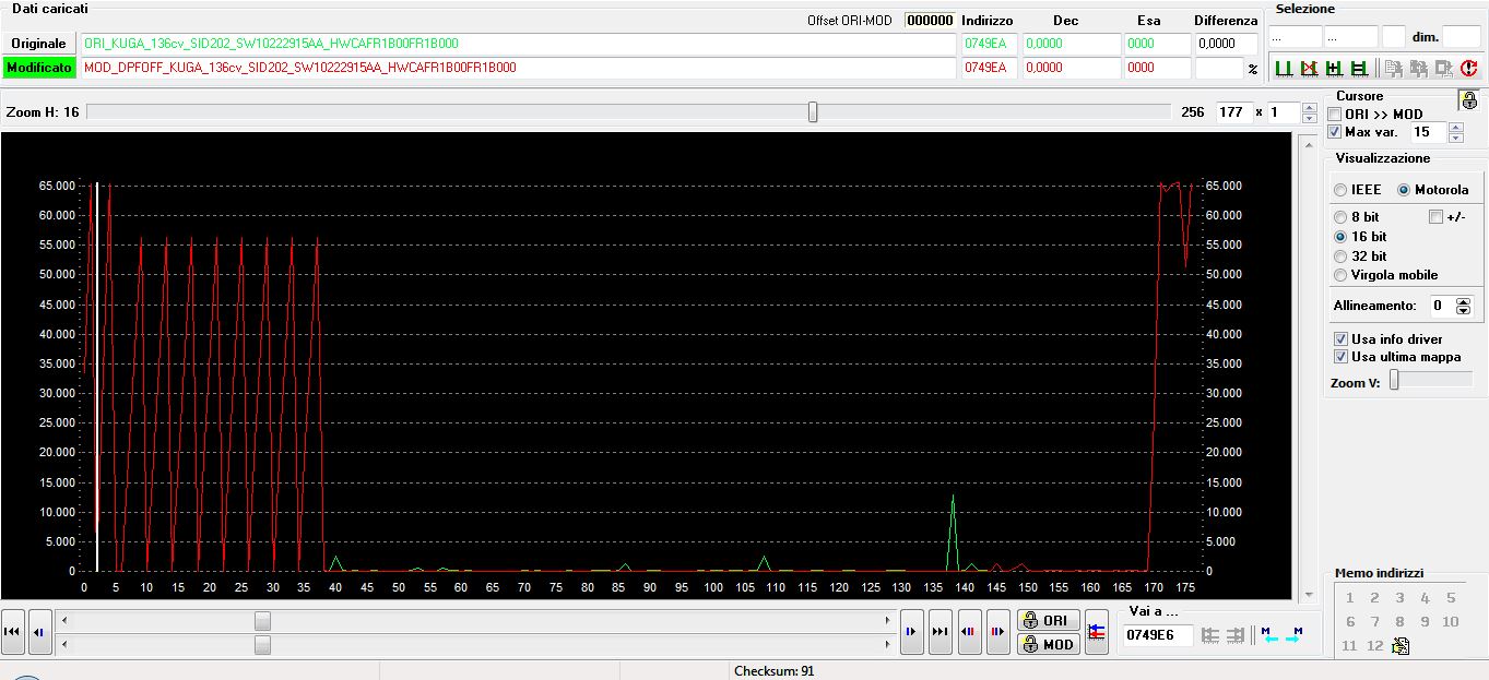

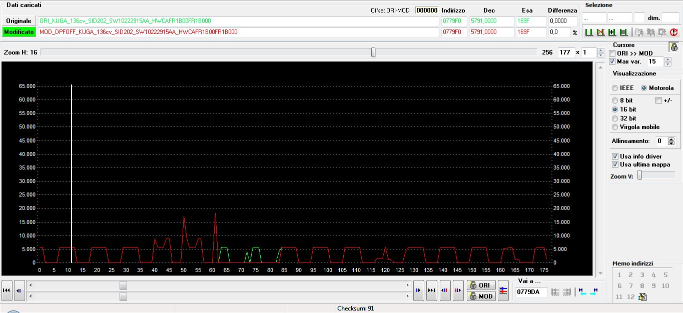

LuigiRLTuning Inviato 19 Settembre 2022 Inviato 19 Settembre 2022 Buongiorno a tutti, mi è capitato un problema su una kuga 1a serie riguardante il dpf. Ho escluso il dpf sia fisicamente che in centralina mesi fa, oggi mi è ritornata l'auto indietro per un controllo è mi sono accorto che il livello dell'olio era molto alto. avrei bisogno di una mano io per eliminarlo ho usato ecusafe vi allego lo screen di dove è andato a toccare il software. Grazie
emim79 Inviato 19 Settembre 2022 Inviato 19 Settembre 2022 Ciao secondo me continua a fare rigenerazioni........ io posso mandarti una soluzione testata che ho fatto qualche mese era una kuga 136 ho visto che l'hw è uguale cambia solo sw allego file id.txt kugaori kuga_egrdpfoff
