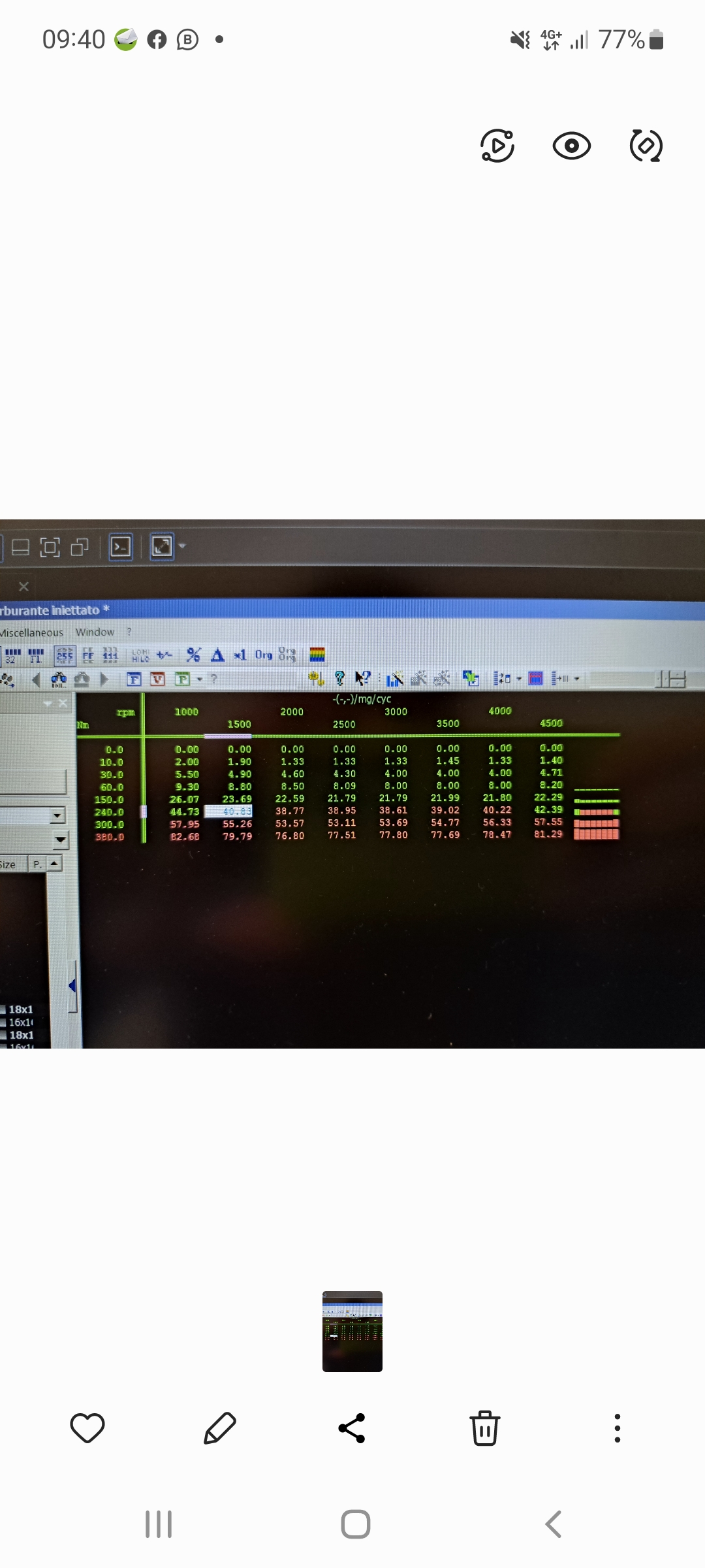

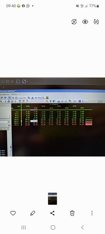

Ciao a tutti scusate se rompo ma voglio capire delle cose che ho dei dubbi.. allora io mi sono impostato la richiesta di 380nm e 180cv
Sapendo che 1600:4=400
400 × 1.2 x (0.8 x 1.9) = 729.6mg di aria
729.6 :13= 56.12 mg di gasolio
Fin qua ci siamo
Io ho mappa quantità aria che è il sensore maf se non vado errato
Dovrei impostare a fondo tabella 729.6?
Poi in quantità gasolio sull'ultima riga imposto 57mg
Su pressione turbo dove imposto 1.9bar?
Con la lambda per impostare 13 come devo fare?
Ecu dcm6.2v
audi_delphi_dcm6.2v file ori.bin

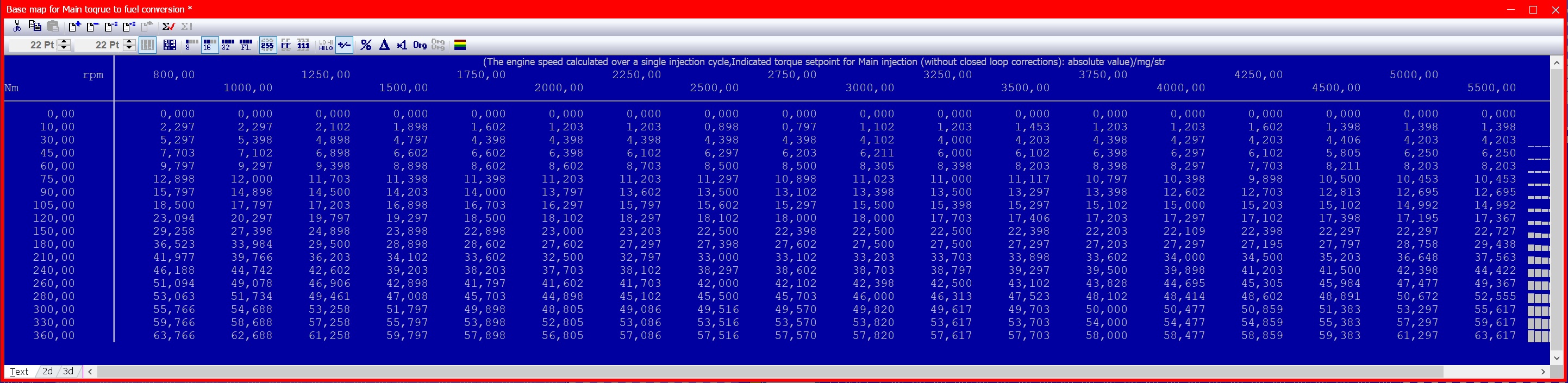

Mi riferisco alla mappa principale di conversione dove sull'asse x hai i giri motore asse y i NM di coppia e la risultante dell'incrocio ti dà la qta di gasolio richiesta.

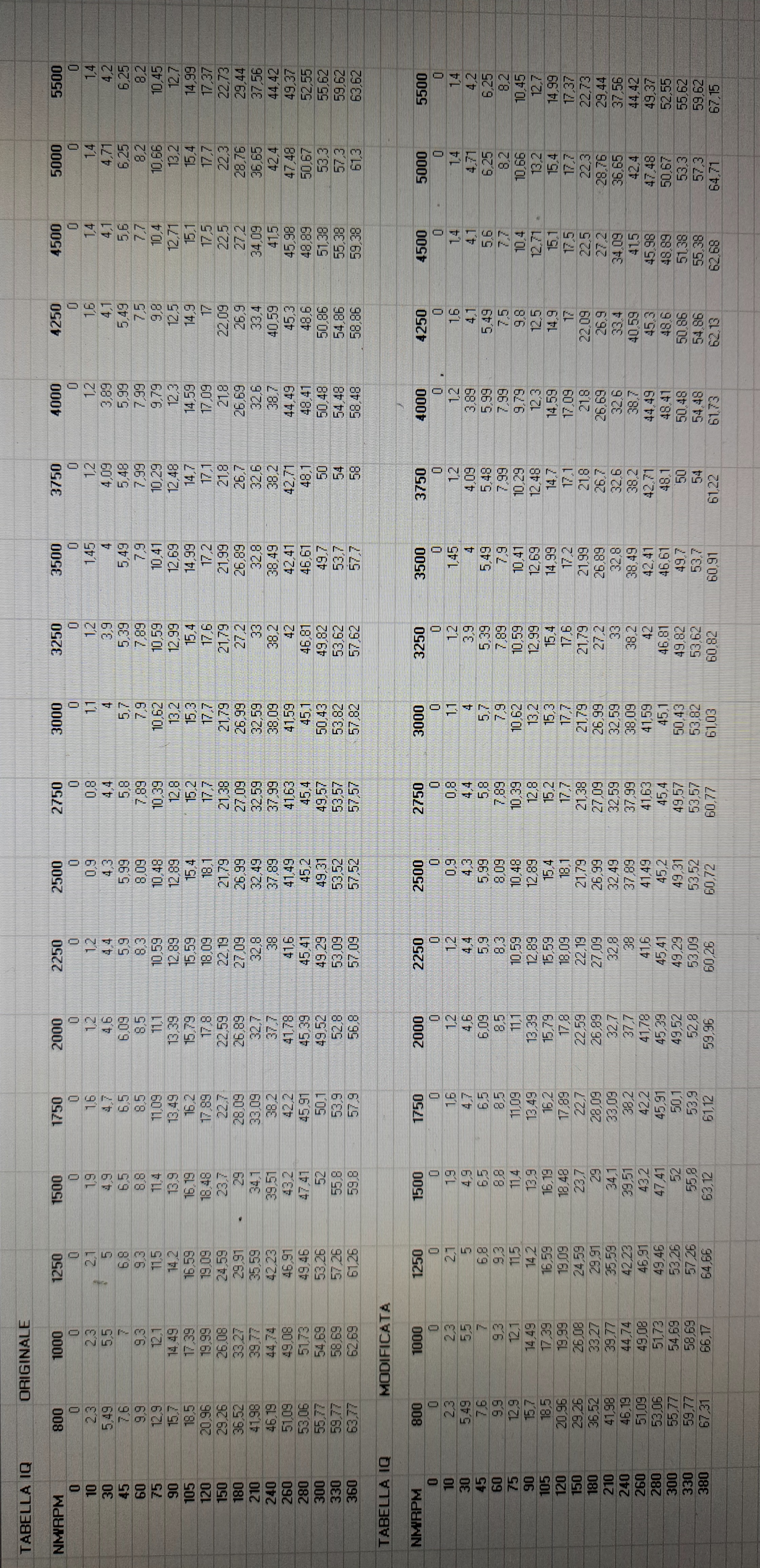

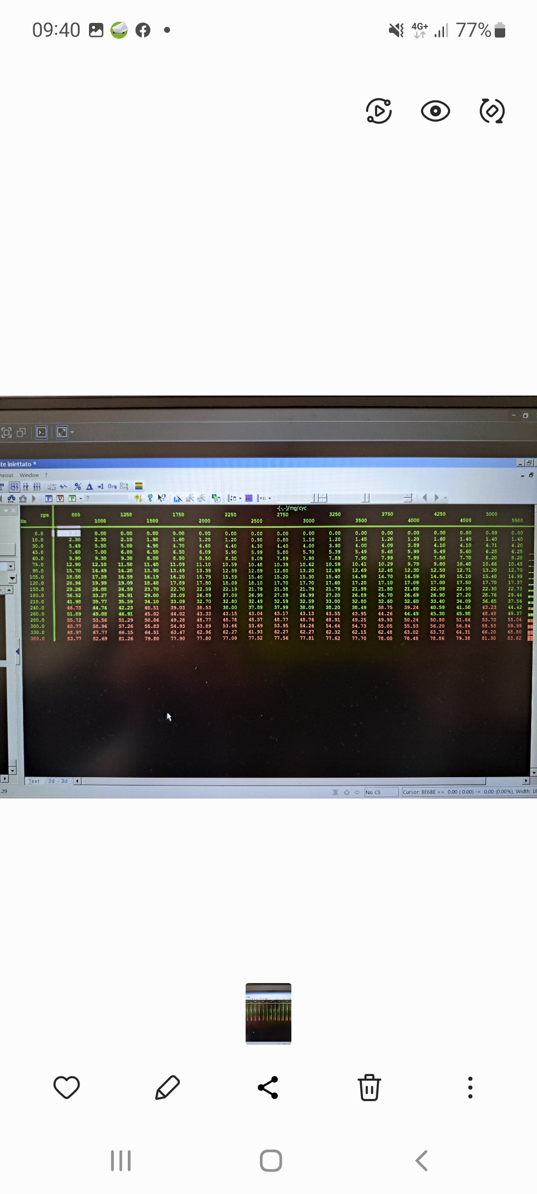

Ok diciamo che la tua mappa base è questa
Quindi se vuoi arrivare a 380 NM dovrai scalarla inserendo il valore 380 e calcolarti la richiesta di gasolio per ogni colonna di giri motore

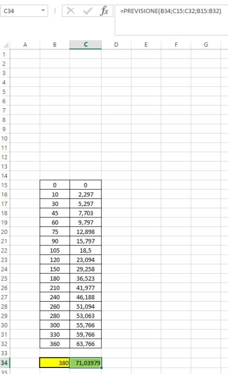

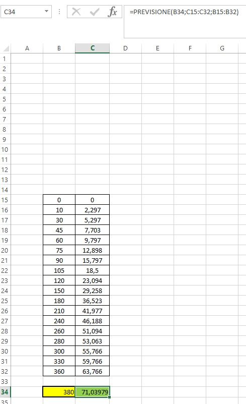

Comunque prova ad usare la funzione di excel "PREVISIONE" secondo me è più "affidabile" 😉
33 minuti fa, Simoners3 ha scritto:
Provo a vedere e che di exel non sono molto pratico😅 però provo
Previsione e come fosse un interpolazione?
E' facile dai guarda l'esempio qui sotto e ci arrivi facile
La funzione crea una previsione lineare... un'altra funzione simile di excel è "tendenza".

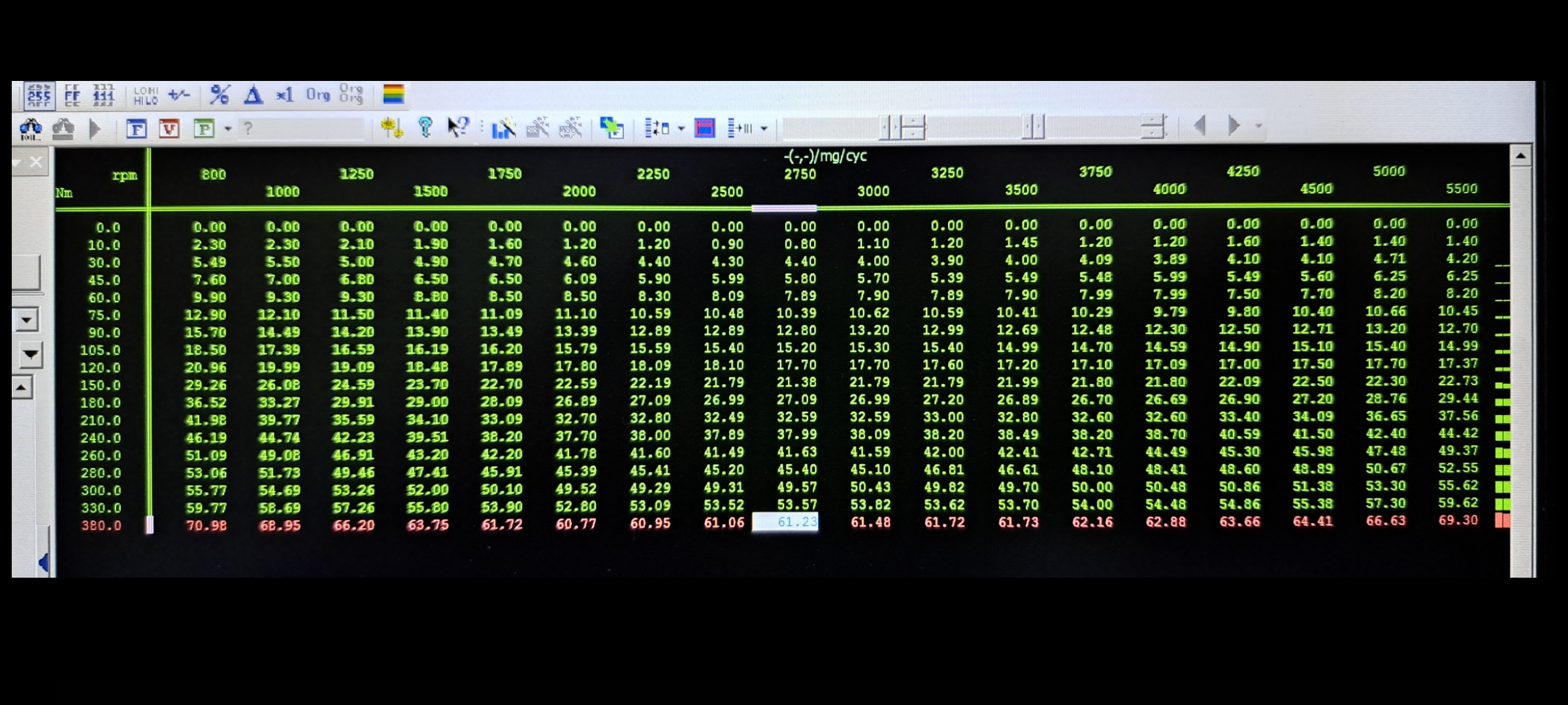

La mappa arriva a 330nm e 5000giri e all'interno il valore max 990.63 mg
Direi di si scalando questa aggiungendo il 380 e facendo gli opportuni calcoletti.
Dovrai poi scalare in cascata tutte le altre mappe correlate (rail, turbo, anticipi, tempi iniezione e via discorrendo)
Sulle soi sono 330nm con i valori all'interno che sono diversi invece due a 370 ma ha quasi tutti i valori uguali, mi spiego meglio tipo colonna dei 1000giri ha tipo da 0 a 30nm 10 da 10 a 120 20 da 120 a 370 30 ed è uguale per le altre colonne cambiano di 1/2 gradi ma non come le tabelle dei 330nm che i valori sono proprio diversi per cella

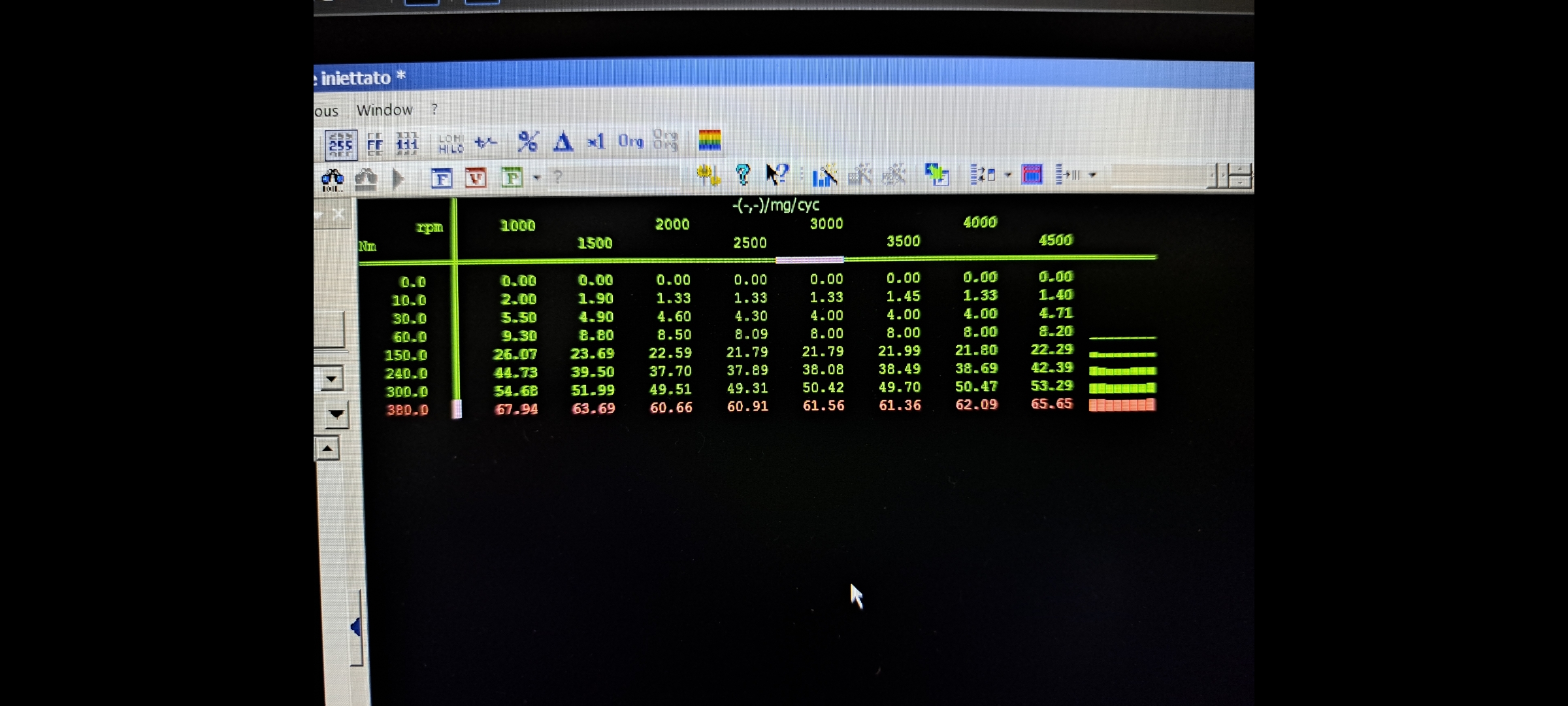

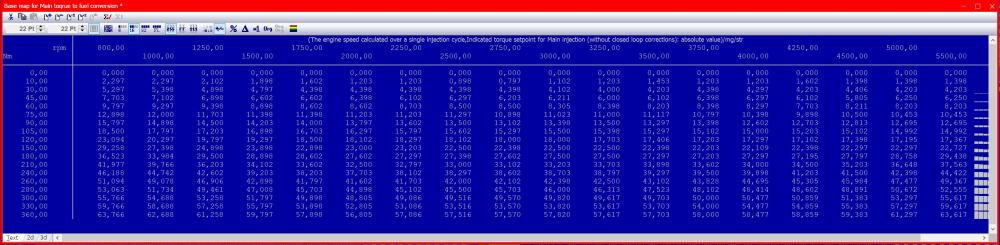

Detto ciò i valori mi sembrano un po' altini... esempio nella 1° tabella a 1750 gmin a 380 nm vuoi 77.9 mg/hub che dalle mie conversioni e guardando alcune tabelle di IQ di altre vetture di pari cilindrata (diesel) corrispondono quasi a 420/430 nm di coppia.

Da quello che vedo (a fatica) e se l'occhio non mi inganna stai facendo una mappatura "ingannata".
Certo è il metodo più "veloce" ma a parere personale non sono per queste cose.
Preferisco optare per la via dell'ottimizzazione.
Poi oh il mio è solo parere personale.😅😄

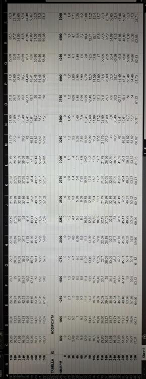

Io ho calcolato l'ultima riga dei 380 nm
Se guardo la tabella di un gtd che fa 380 però mi trovo meno mg...
I miei iniettori non sono diversi però di quelli del gtd

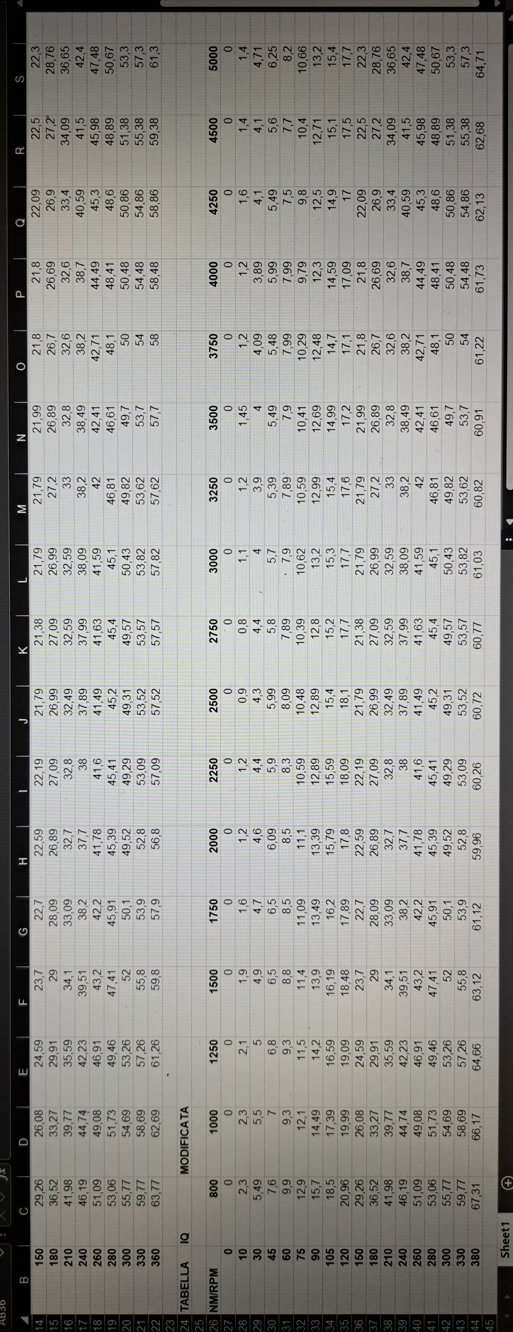

Se io faccio (380x63.77)÷360=67.31
Potrebbe essere meglio
Solo che pensando non è direttamente proporzionale perché non è lineare e una curva è anche se uso funzione previsione su exel comunque e su una retta non una curva o sto sbagliando ragionamento?
calcolo che ho fatto e stato prendendo il valore della prima tabella
I calcoli fatti su quella tabella e con il coeficente angolare

Ingannata intendi perché ho poi modificato i valori?
Previsione è lineare si ... con il metodo proporzionale bene o male ci si avvicina al reale ... son pur sempre metodi previsionali.
E comunque una buona base di partenza, una verifica la puoi fare paragonando una tabella simile con i valori che hai calcolato...Quale è il metodo che si avvicina di più ai valori della tabella di riferimento? Previsione lineoare o proporzione?
Una volta definito il metodo opportuno proseguo.
IMHO eh. 😄
Sempre IMHO quei valori non mi sembrano molto corretti basandosi su quanto scritto nei post precedenti.
Ingannata perché stai alterato i valori STD delle altre righe (che sono un dato tecnicamente certo).
Incrementando le IQ a... sentimento?
