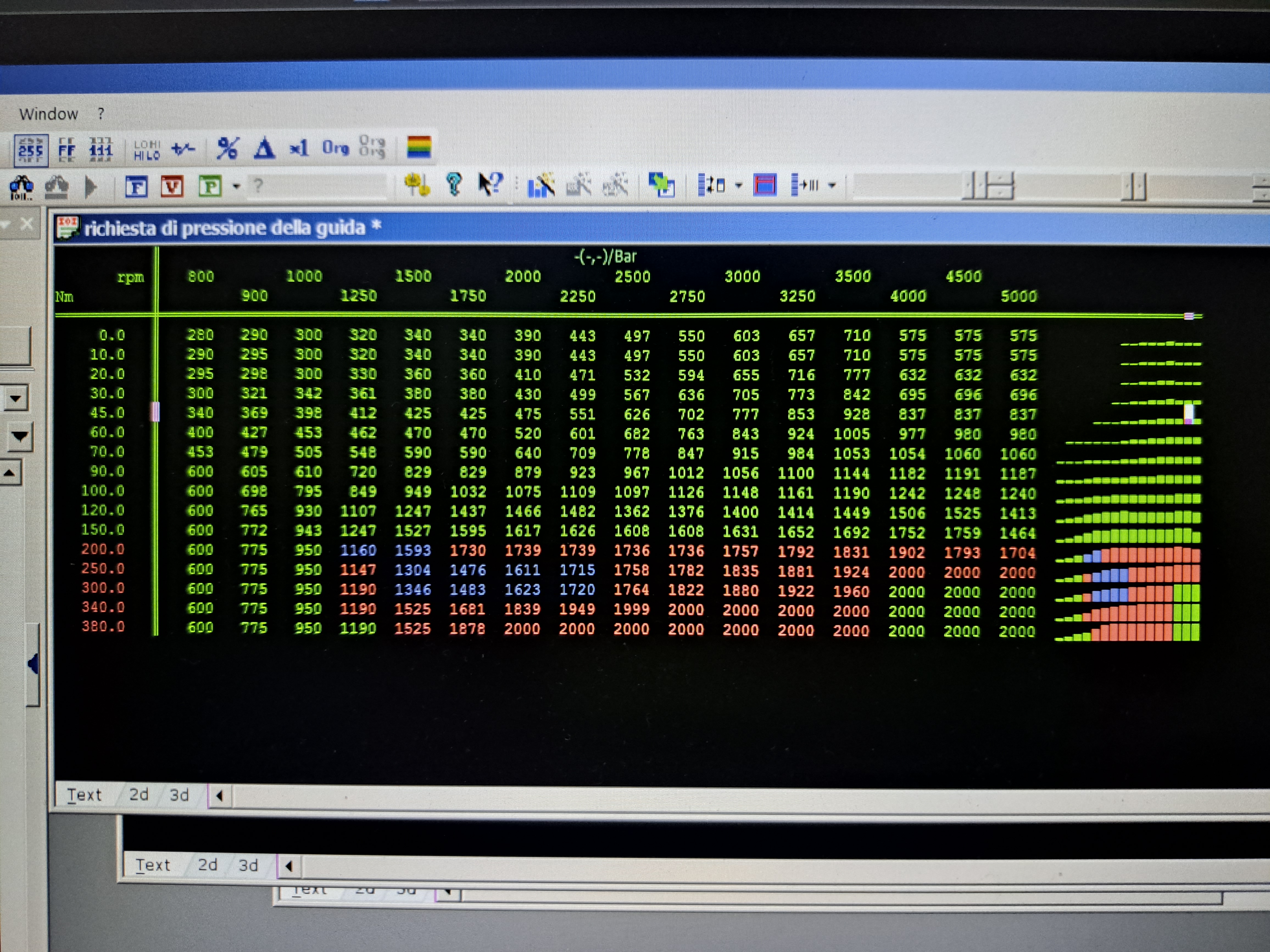

4 minuti fa, Crx76 ha scritto:

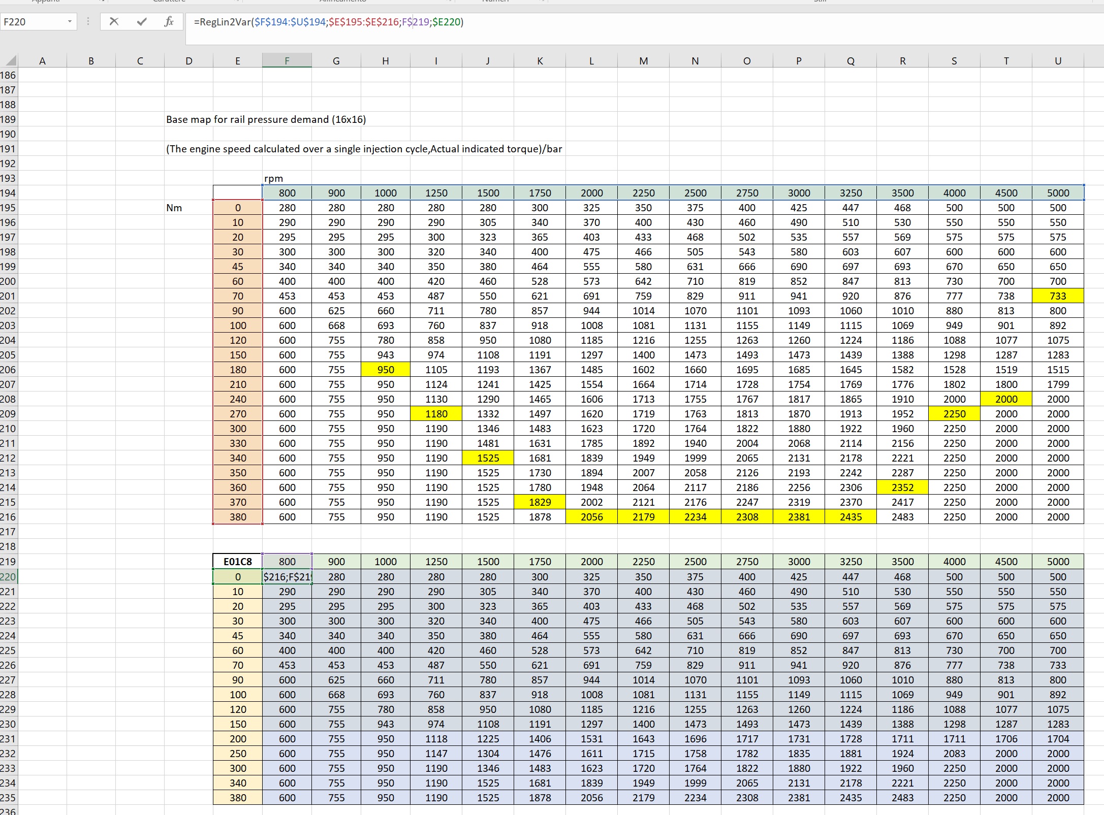

SI ho aggiunto più righe per avere una maggiore "accuratezza" nella proporzione.
Una volta fatta così come che valori devo prendere per scriverli in mappa?

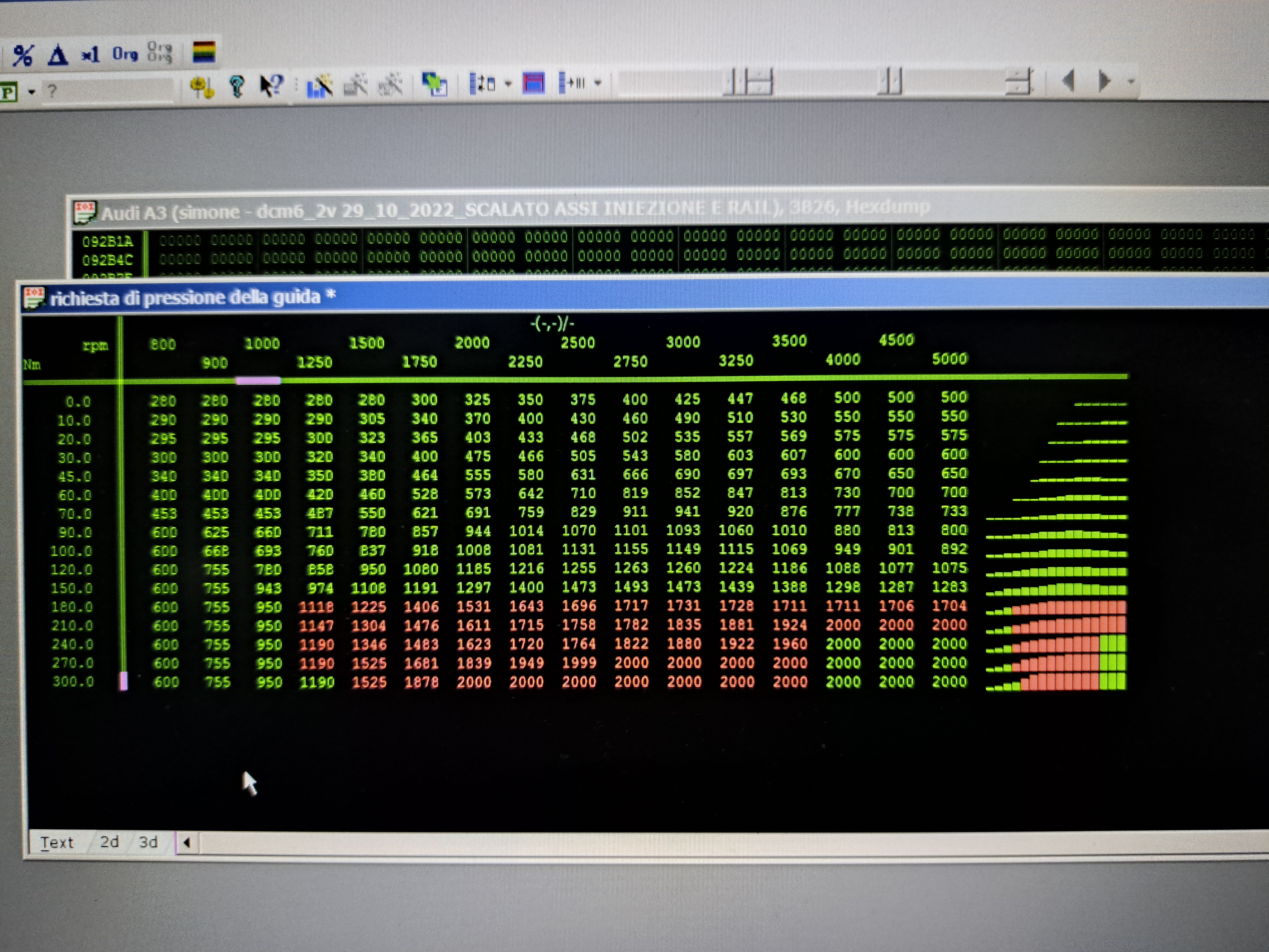

Visto che non sappiamo effettivamente a cosa sono legate le innumerevoli mappe del rail (per quanto ne so io quelle con i valori più alti di solito servono per la rigenerazione) opterei per una cosa del genere:
Rivedendo le ultime righe (in questo caso 5) cosi da non passare da 270 a 380 senza un'intermezzo.
Io preferisco fare cosi per mia deformazione ma, è anche vero che "quello che ci sta in mezzo" tra 270 e 380 se lo interpola la centralina.
Ma ripeto io trovo più "elegante" una soluzione a step che posso definire come più mi aggrada.

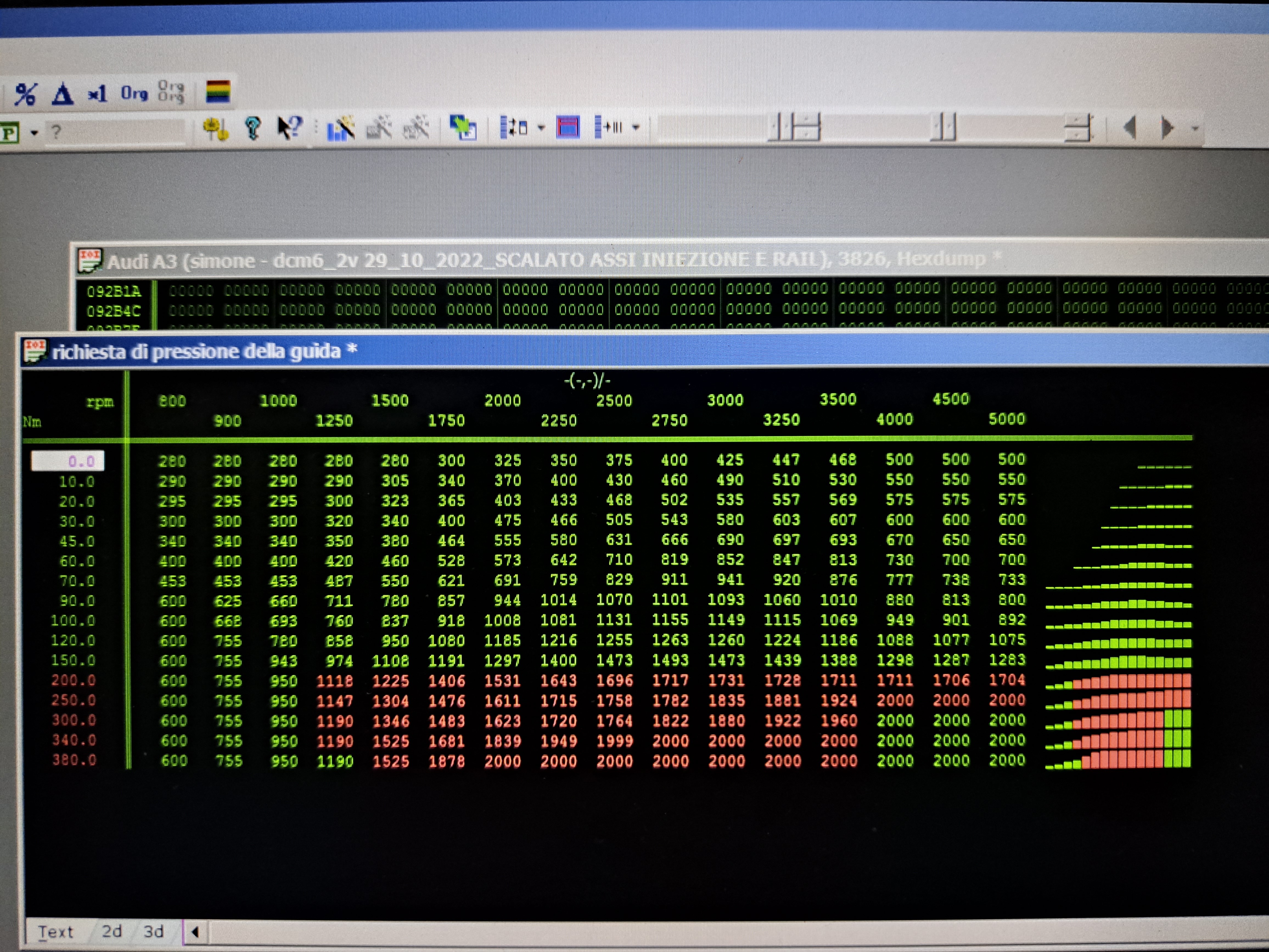

Ma andando oltre a 2483 che il massimo della pompa è rail è 2000 non si rischia di danneggiarla?

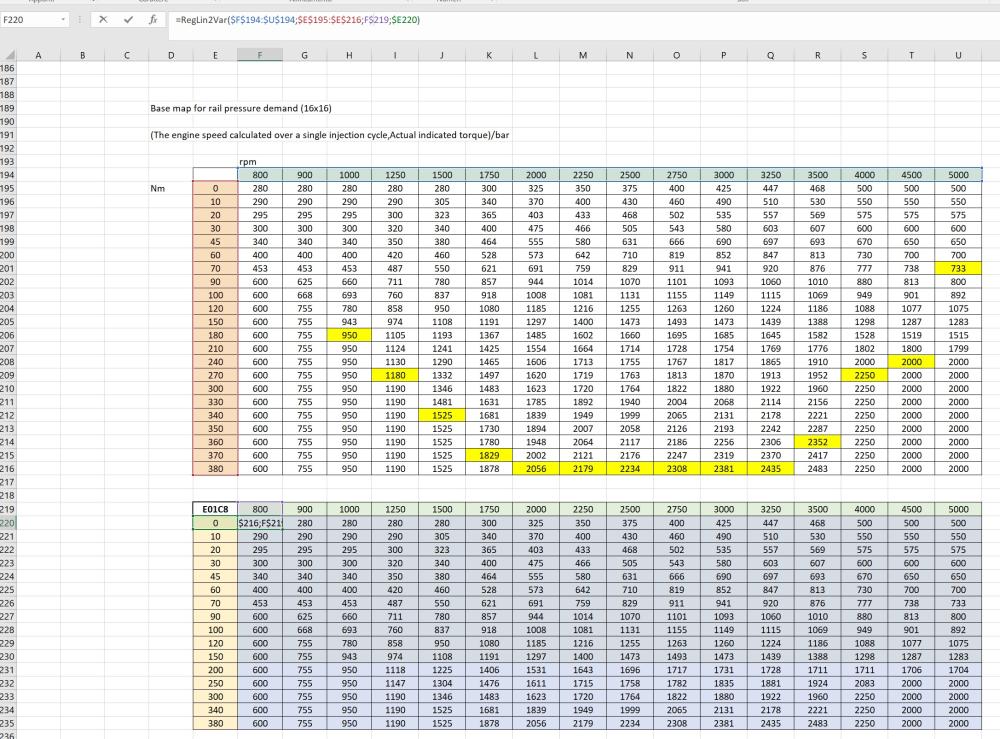

Prendiamo il valore a 1250 giri 200nm
A te e uscito 1118
A : B = C : D
Io se faccio (1105 * 200)/180 mi esce 1227 e non mi esce 1118 come a te..
Che calcolo hai fatto?

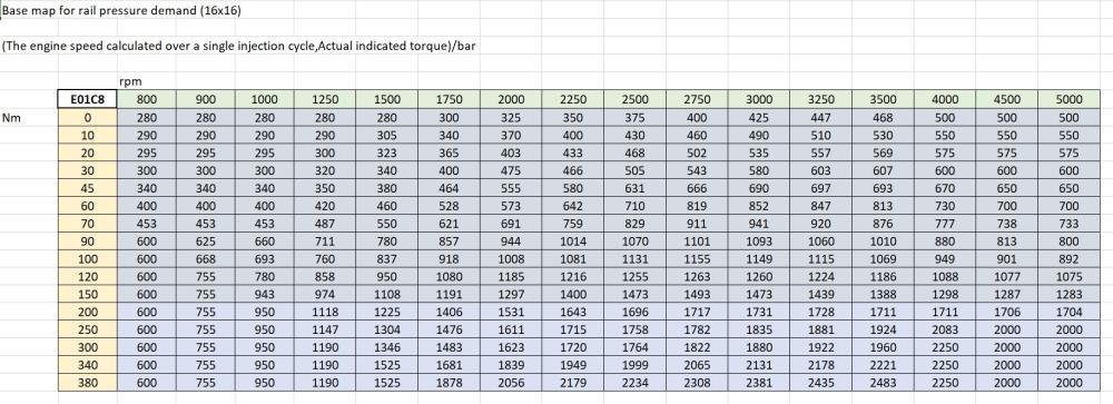

Dopo dei calcoli ho trovato la riga dei 200nm ho trovato ad esempio il valore 1118 ma dopo non riesco a capire che calcolo hai fatto per trovare 1147 anche facendo la proporzione non mi esce
Giusta osservazione 😉
E apprezzo il fatto che hai trovato l'incongruenza, vuol dire che ci hai ragionato... ed è proprio li che ti volevo portare a farti ragionare con la tua testa. 👍
Modificato da Crx76
Semplicemente perché non è una proporzione.
Ma interpolazione tra valore precedente e successivo.
Modificato da Crx76
19 ore fa, Simoners3 ha scritto:
Sulla riga dei 200nm hai fatto una previsione come calcolo
Ma dopo non riesco a capire 1147 come l'hai trovato
No non è una previsione... ho usato una funzione di excel che da valori noti (X e Y) di una tabella restituisce i valori intermedi.

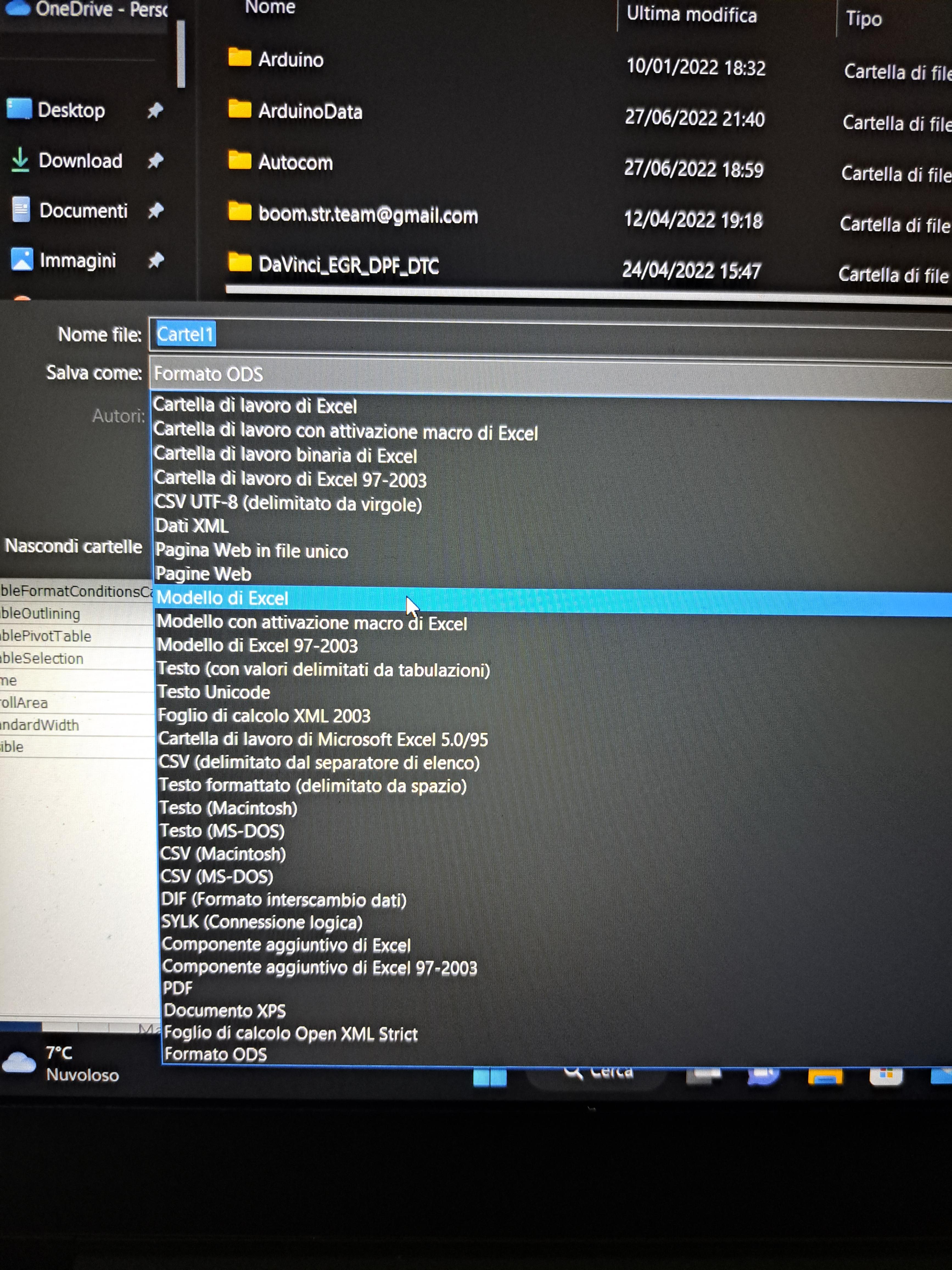

56 minuti fa, Simoners3 ha scritto:
ho provato a guardare ma non so come farlo, piu che altro quello e un codice dove va scritto?
Apri Excel, nel foglio di calcolo premi Alt e F11 ti si apre la finestra di visual basic, vai su inserisci poi modulo e incolli tutto il testo bon... salvi il file con estensione .xlsm
Per usare la funzione ti rimando all'immagine....
Direi che l'immagine parla da sola.
Sopra la tabella di riferimento sotto la nuova tabella... il resto ... viene da sè.
