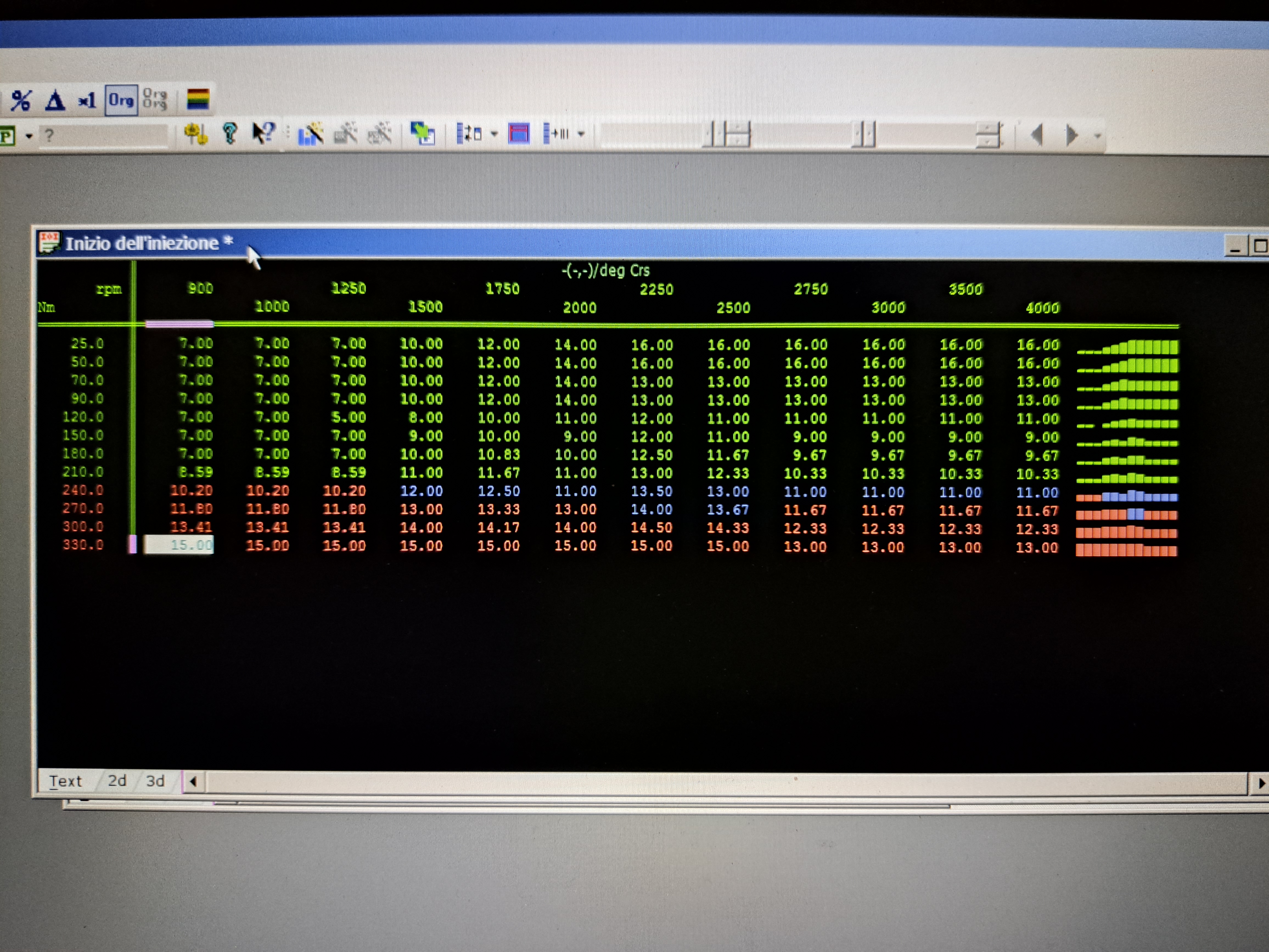

Il 9/12/2022 at 18:38 , Simoners3 ha scritto:
Questi sono gli anticipi che ho provato a calcolare non so se siano cancolati bene
Puoi per cortesia indicarmi l'indirizzo e spiegare il metodo che hai usato per calcolare
Si sicuro sono anticipi
Queste sono tutte mappe soi

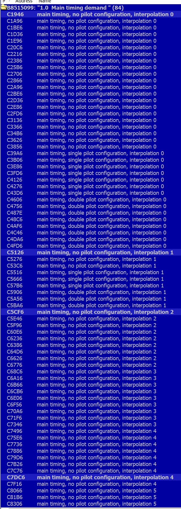

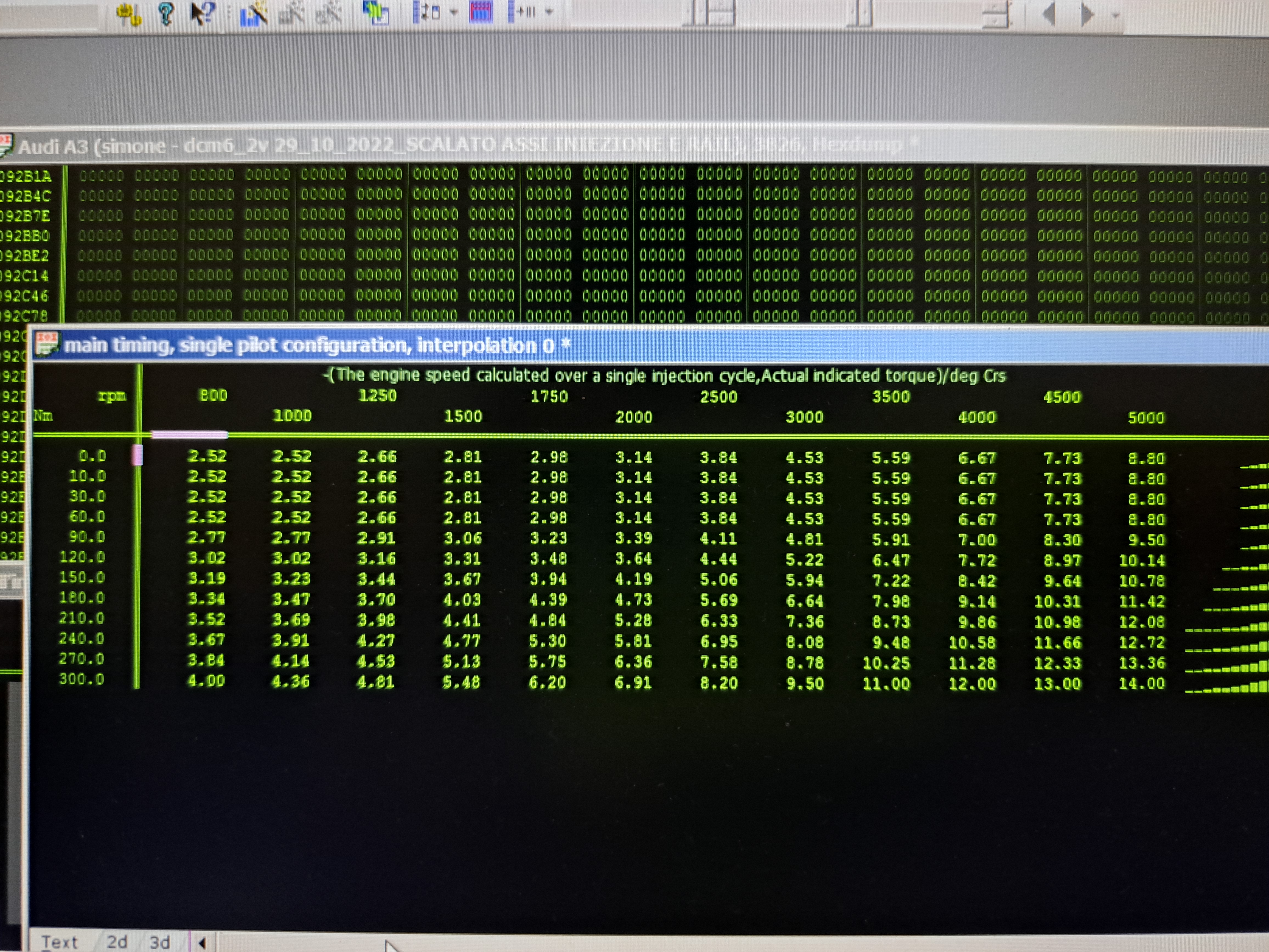

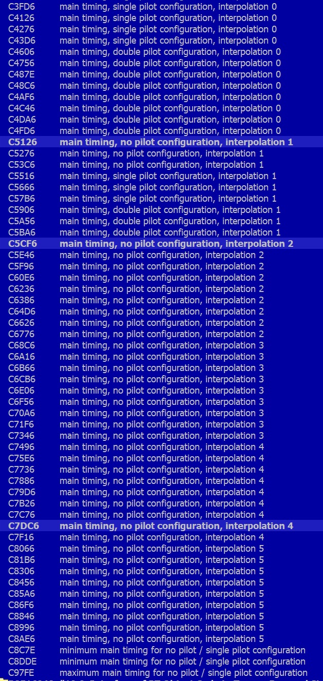

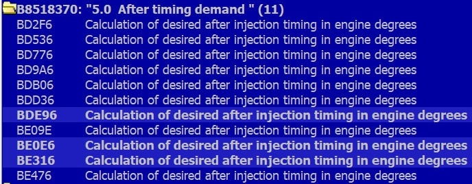

OK per le mappe C.... ma ho qualche dubbio sulle BD e BE allineando con Damos le definisce main after ... però è un mio dubbio.
Eh Simoners3 come sempre la risposta è "bella domanda" sta centra sembra nata per controllare i motori dello shuttle...
ci stò provando come tè a capirne la logica ... appunto per darti una mano e fare tesoro se mai dovesse capitarmi... ma non ci posso dedicare troppo tempo.
Sicuramente a monte di tutto il cinema ci sarà una "tabella" di selezione dove per esempio alla condizione X usa la mappa 00 del rail in combinazione con la mappa 00 della main timing e via discorrendo... esisterà anche una "tabella" o "condizione operativa" che dice usa solo la single pilot piuttosto che la double pilot o non usare le pilot e via discorrendo per le post...
Ma guarda io credo che il select drive agisca solo sulle mappe pedale.
Se ci fai caso ci sono quasi sempre 10 o 11 mappe per ogni tipologia tipo la main torque to fuel conversion le mappe rail gli anticipi etc. etc. l'unica che sembra essere singola è quella del tempo iniezione (main), e un'altra che per mè è per le pilot (tantè che arriva al massimo a 1,56 mg)

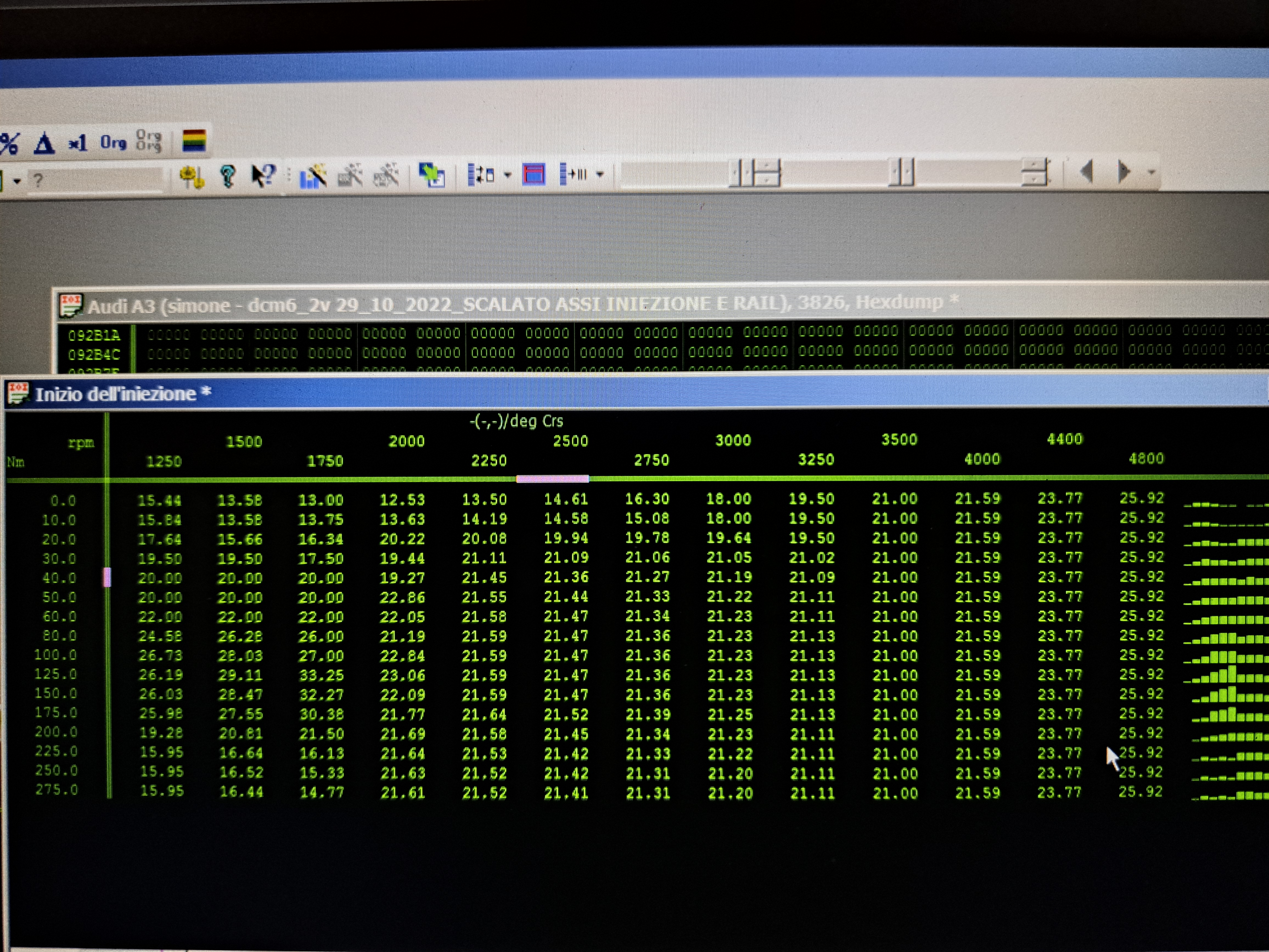

Questi io li trovo come soi anticipi
Comunque giusto per continuare il discorso...

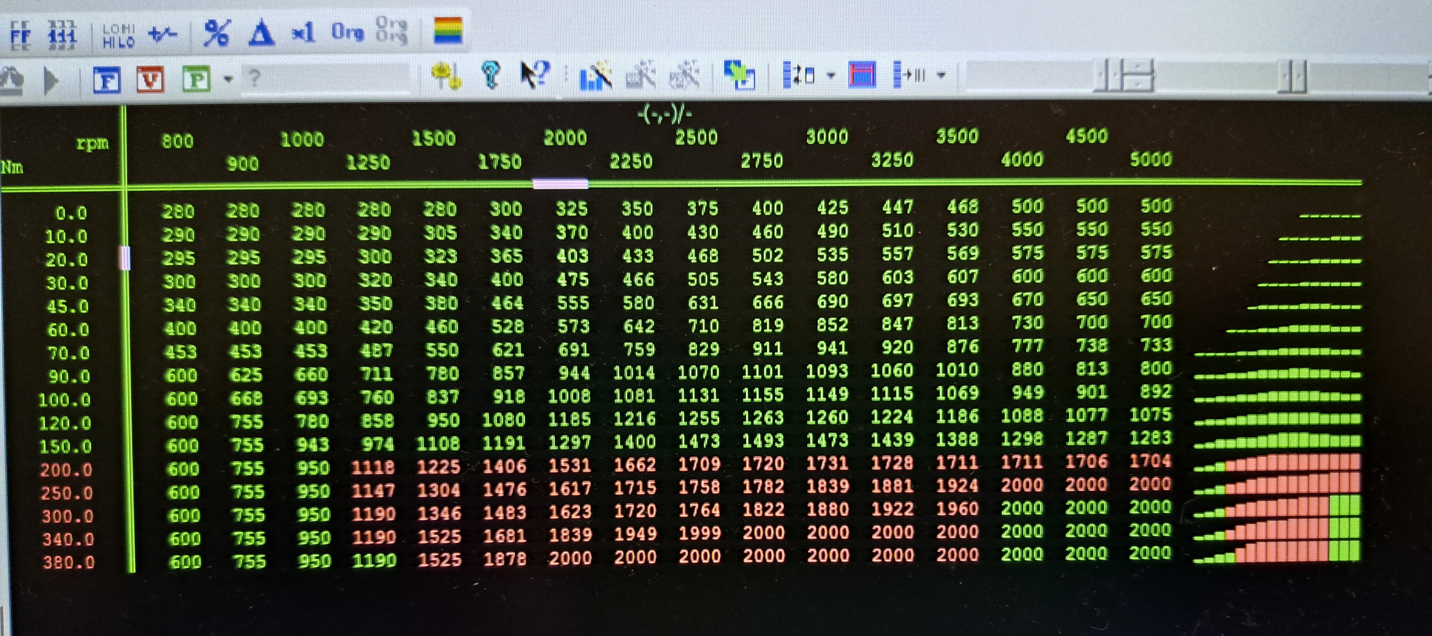

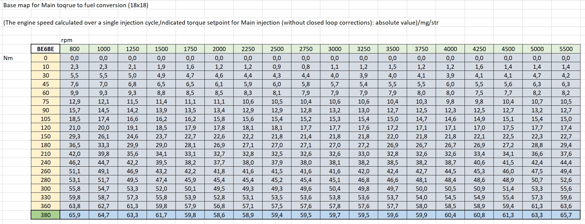

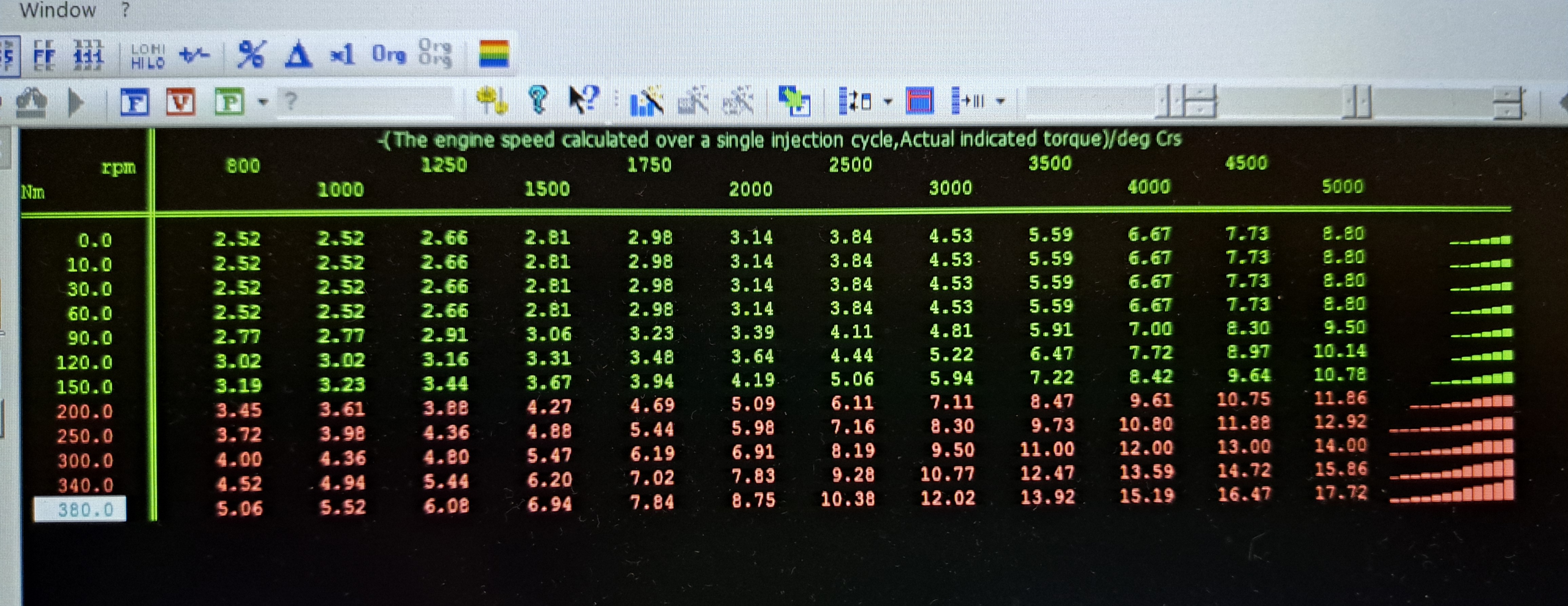

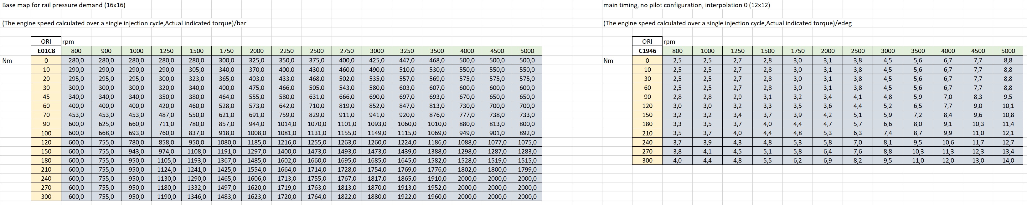

Prendendo come main questa mappa:

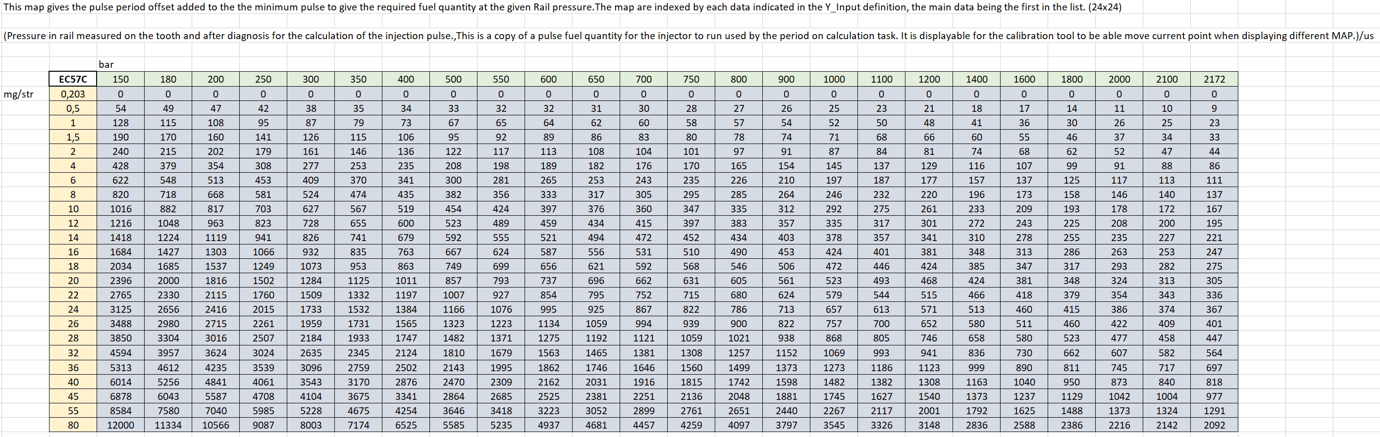

Come tempo iniezione questa:
Come mappa rail e SOI queste:

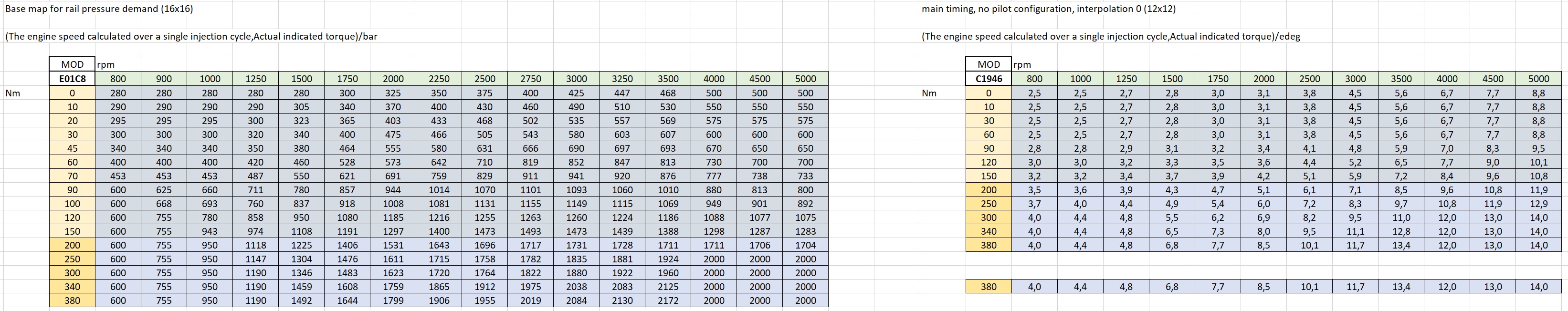

Modificando a me viene fuori cosi:
Così escono anche a me
