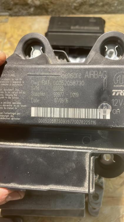

Gppetunning Inviato 24 Gennaio 2023 Inviato 24 Gennaio 2023 (modificato) Salve amici avrei bisogno del collegamento pettine centralina trw Fiat new tipo per prova tramite obd grazie in anticipo Modificato 24 Gennaio 2023 da Gppetunning
AlfaRed69 Inviato 29 Gennaio 2023 Inviato 29 Gennaio 2023 Ciao, connettore A: Pin 10 positivo +30 Pin 30 negativo -31 Pin 11 CAN H Pin 21 CAN L 1
Gppetunning Inviato 29 Gennaio 2023 Autore Inviato 29 Gennaio 2023 1 ora fa, AlfaRed69 ha scritto: Ciao, connettore A: Pin 10 positivo +30 Pin 30 negativo -31 Pin 11 CAN H Pin 21 CAN L Grazie 🙏
Gppetunning Inviato 5 Febbraio 2023 Autore Inviato 5 Febbraio 2023 (modificato) Il 29/1/2023 at 20:11 , AlfaRed69 ha scritto: Ciao, connettore A: Pin 10 positivo +30 Pin 30 negativo -31 Pin 11 CAN H Pin 21 CAN L Ciao scusami ho provato questi collegamenti ma senza alcun risultato. a me risulta che il negativo e pin 20 potresti spiegarti meglio ? Grazie Modificato 5 Febbraio 2023 da Gppetunning
