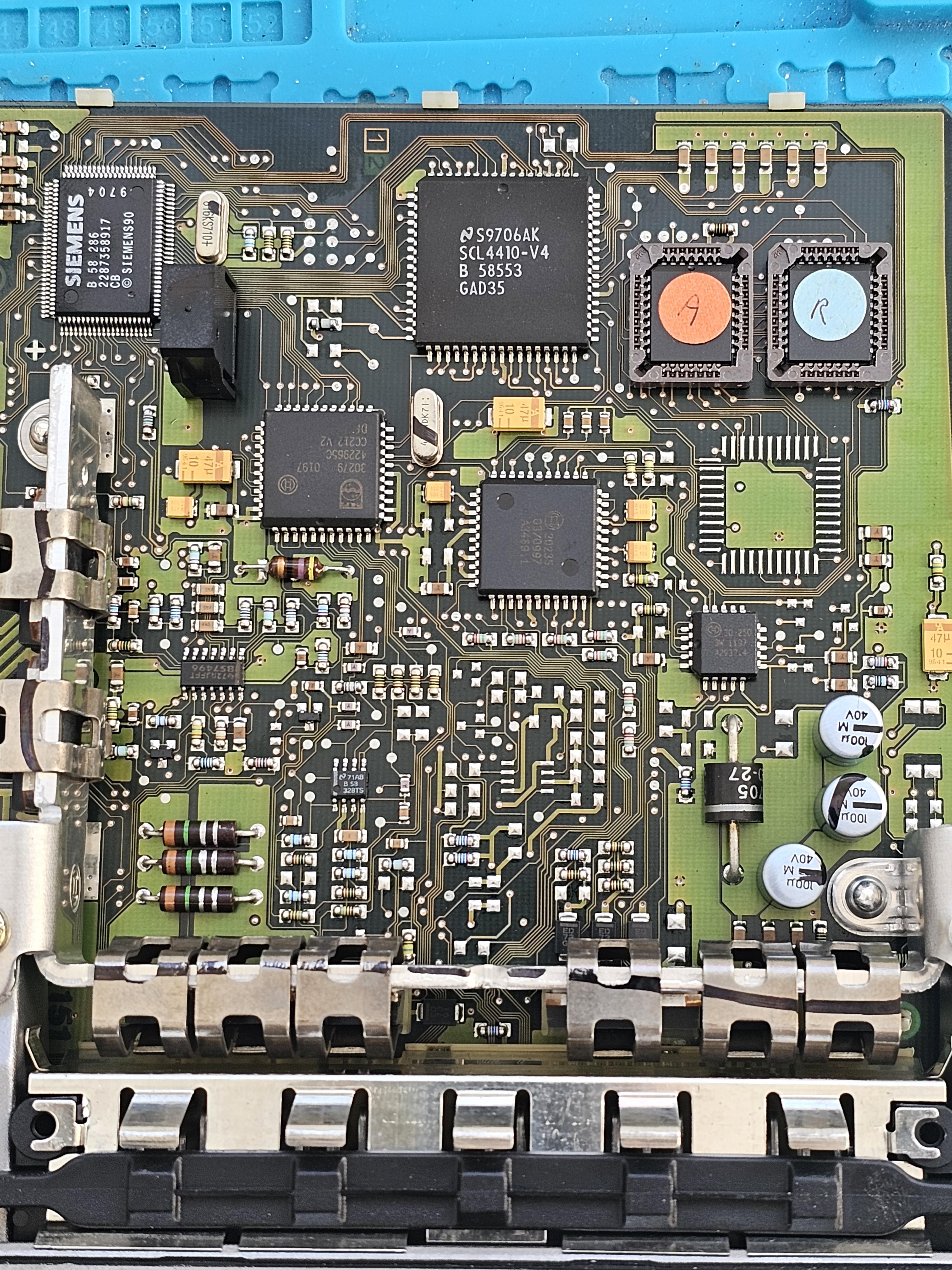

davide9780 Inviato 17 Dicembre 2023 Inviato 17 Dicembre 2023 Buongiorno a tutti, sono nuovo ed inesperto, ma sono rimasto in panne con il motore causa centralina. Ho messo il messaggio anche in motori marina ma essendo il.motore e la centralina utilizzata anche da chrisler forse qui qualcuno può darmi un parere La centralina è una bosh 0281001616 msa 15.5-5.24, non riuscendo a trovare come ricambio volevo chiedervi a voi più esperti se prendendo un altra 15.5 e caricando sopra il file eprom poteva funzionare o se c'è qualche altra opportunità per clonarla Probabilmente la domanda sarà studipa per molto di voi e quindi vi chiedo scusa in anticipo
Tky Inviato 17 Dicembre 2023 Inviato 17 Dicembre 2023 La domanda risulta stupida se l'intenzione è stupida....qui parliamo di auto personale quindi domande lecite.. 0281001616, 0281014229 Questi sono i codici compatibili con la tua ECU...se non trovi la 616, va bene anche la 229... Va fatta vergine la 2p e incrocia le dita
davide9780 Inviato 17 Dicembre 2023 Autore Inviato 17 Dicembre 2023 Grazie mille per la risposta , anche questa sembra introvabile pazienza
Tky Inviato 17 Dicembre 2023 Inviato 17 Dicembre 2023 Ma fammi capire... perché devi sostituirla? Che cosa ha creato il problema. Acqua nella scheda?
davide9780 Inviato 17 Dicembre 2023 Autore Inviato 17 Dicembre 2023 Si esatto, entrata acqua, ho trovato su internet un sito polacco che mi darebbe il file per la eprom originale ma dovrei trovare una centralina sul quale caricarlo
Tky Inviato 17 Dicembre 2023 Inviato 17 Dicembre 2023 Purtroppo hai solo quelle due scelte di ECU ammeno che, visto che si parla di nautica, magari hai soluzioni alternative con diversa ECU...su questo non so darti info xò... Aspetta e spera che qualcuno dica la sua... In bocca al lupo !
davide9780 Inviato 28 Dicembre 2023 Autore Inviato 28 Dicembre 2023 Salve a tutti ancora , ho reperito la centralina stesso codice bosh 0281001616 ma per il motore versione depotenziata. Ora volendo aggiornare la ecu per la mia versione mi sono procurato il file ori e anche lo stage 1 del file ori. Ho controllato con ultimo il checksum dello stage 1 rispetto al fire ori e mi dice che sono congruenti, non trova errori da correggere . Ora domanda stupidissima , qualora i file.nom fossero buoni , comprati online , li carico sulla ecu , al massimo non parte il motore corretto ? Inoltre conoscete qualcuno che mandando i file me li può caricare sulle eprom ovviamente a pagamento e costo ragionevole ? Grazie ancora a tutti
Tky Inviato 28 Dicembre 2023 Inviato 28 Dicembre 2023 Il checksum viene corretto in scrittura. Affidati a qualcuno nella tua zona che abbia strumenti idonei.
davide9780 Inviato 28 Dicembre 2023 Autore Inviato 28 Dicembre 2023 La scheda che ho trovato ha già i socket plcc32 quindi molto probabilmente è modificata ma nom so come, io avendo i file ho solo bisogno di caricarli eprom plcc32 , sono a napoli se avete qualcuno di bravo da consigliarmi per questa attività perché non saprei da chi andare Grazie mille
Tky Inviato 28 Dicembre 2023 Inviato 28 Dicembre 2023 Fai una ricerca su Google scrivendo "ECU tuning Napoli" In bocca al lupo!
metropolis Inviato 28 Dicembre 2023 Inviato 28 Dicembre 2023 (modificato) Se ti può servire io sono di Mondragone, in ogni caso i file devono essere divisi per essere scritti nelle due eeprom. Modificato 28 Dicembre 2023 da metropolis
davide9780 Inviato 28 Dicembre 2023 Autore Inviato 28 Dicembre 2023 Si lo so , già divisi anche Se mi lasci un contatto
davide9780 Inviato 28 Dicembre 2023 Autore Inviato 28 Dicembre 2023 34 minuti fa, metropolis ha scritto: Se ti può servire io sono di Mondragone, in ogni caso i file devono essere divisi per essere scritti nelle due eeprom. Si lo so , già divisi anche Se mi lasci un contatto non ho trovato com scriverti direttamente
metropolis Inviato 29 Dicembre 2023 Inviato 29 Dicembre 2023 Non si possono lasciare contatti qui, rischi il Ban, cerca questa pagina su FB Technologylab Assistenza Technics 1200/1210 by SPL Sound Group, e manda un messaggio li poi me la vedo io. Spero di non aver violato nessuna regola cosi.
