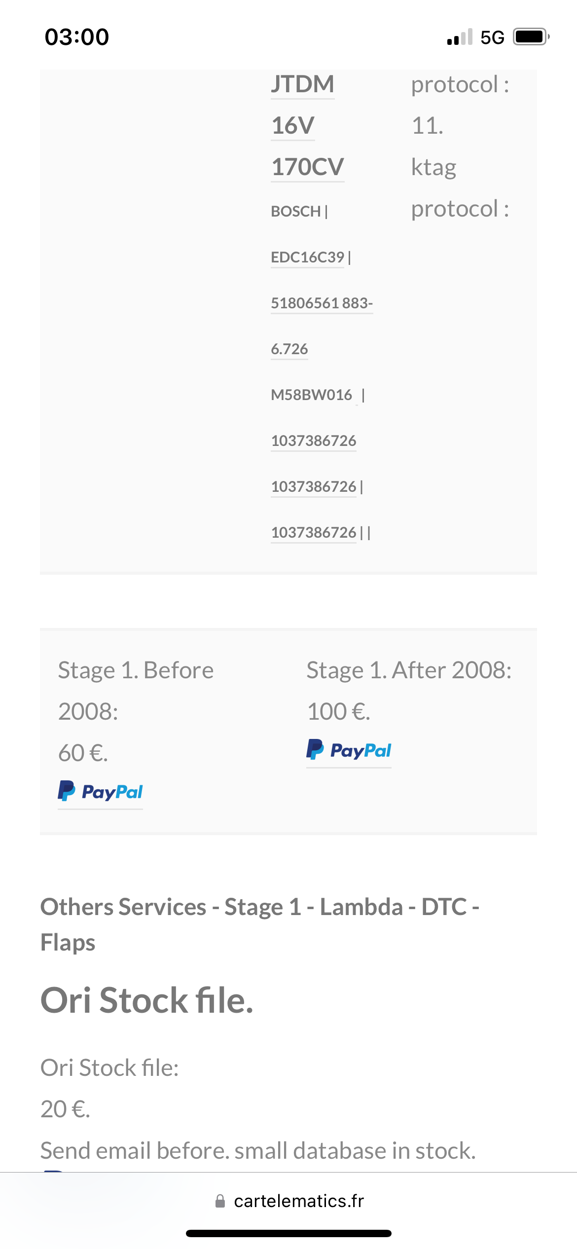

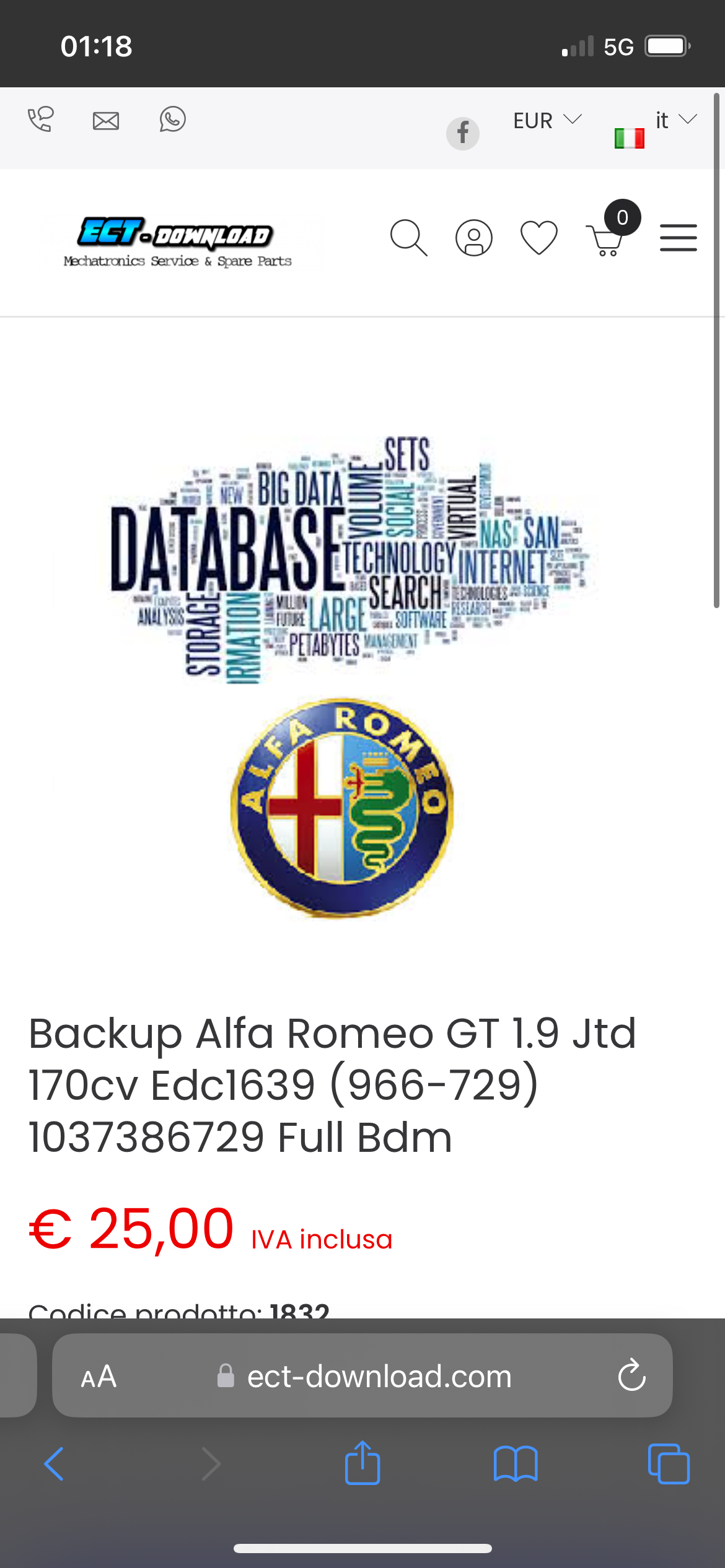

Tommy03 Inviato 18 Maggio Autore Inviato 18 Maggio Grazie mille per la tua risposta , scrivo qui proprio perché ne sono fuori e non ne so quasi niente .. detto questo però mi è venuto in idea e credo che chiunque di voi esperti possa farlo .. allora sostanzialmente se io ora compro il file ori della 170 cv e vi carico sia il mio file originale della 150cv che della 170cv voi riuscireste a scrivere sul file della 150 cv le differenze riportate sulla mappa stock della 170 cv? una sorta di copia e incolla , però manuale .. ciò che cambia da una mappa e l’ altra dovrebbe essere solamente un +0,25 alla turbina e qualche anticipo comunque roba veramente basilare e minima .. cioè per capirsi la gt 1.9 150cv ha 310 nM di coppia .. mentre la 170cv ha 330 nM .. questa è la differenza sostanziale .. poi assicuro e dico che fra la gt 1.9 150 e la gt 1.9 170 cv non cambia assolutamente niente di niente a livello costruttivo/motoristico .. l’ unica cosa che cambia è una mappa dedicata da alfa .. che a detta di alcuni fa anche pena però a me non interessa .. quindi ragazzi spero abbiate capito qual’ è la mia idea , credo sia fattibile e molto sbrigativo .. chi è là buon’ anima che mi può dare il via libera e aiutarmi .. ragazzi non ve ne sarei grato , VE NE SAREI GRATISSIMO dato che questo è ciò che avrei voluto fare fin dal principio ma mi sono fatto truffare completamente da un preparatore disonesto .. esaudite il mio piccolo desiderio da giovane Alfista .. aspetto risposta

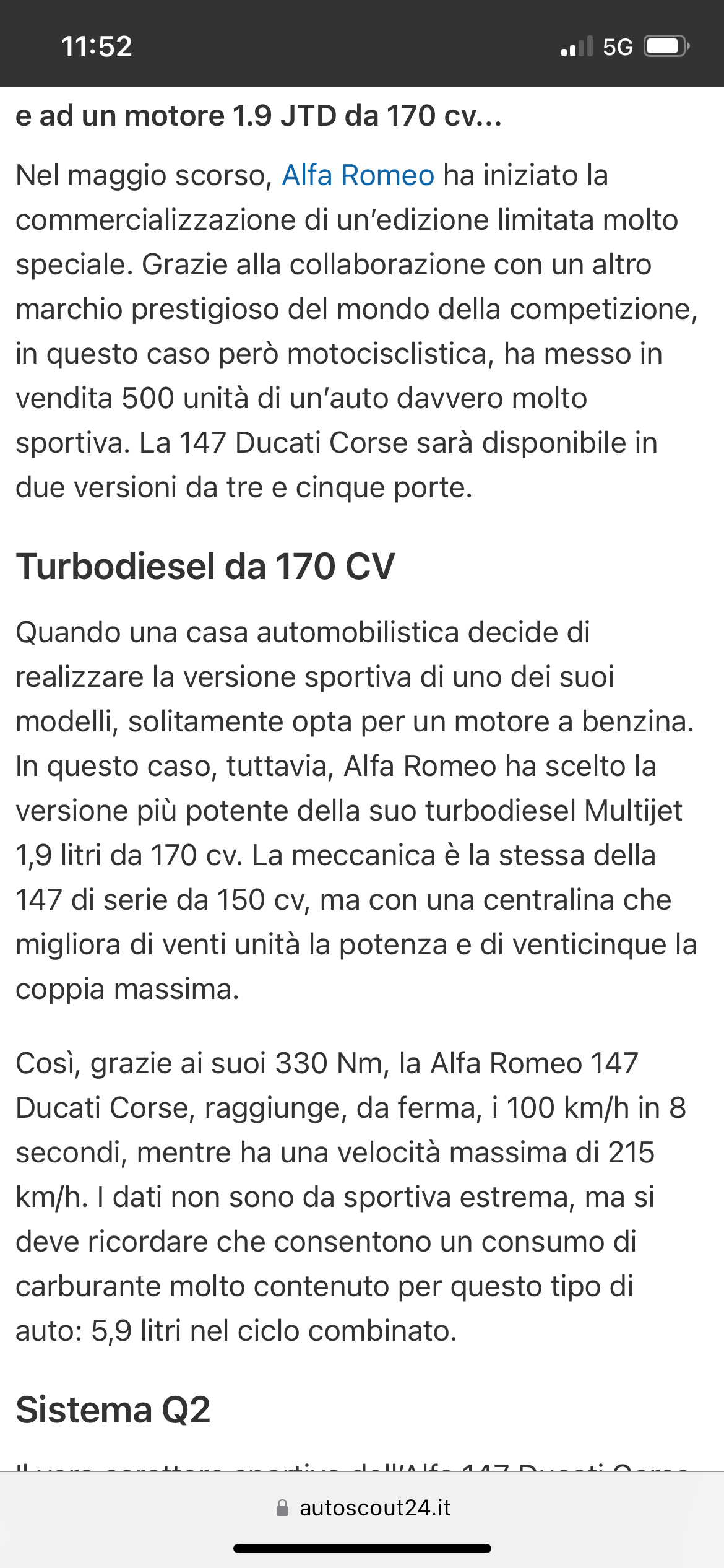

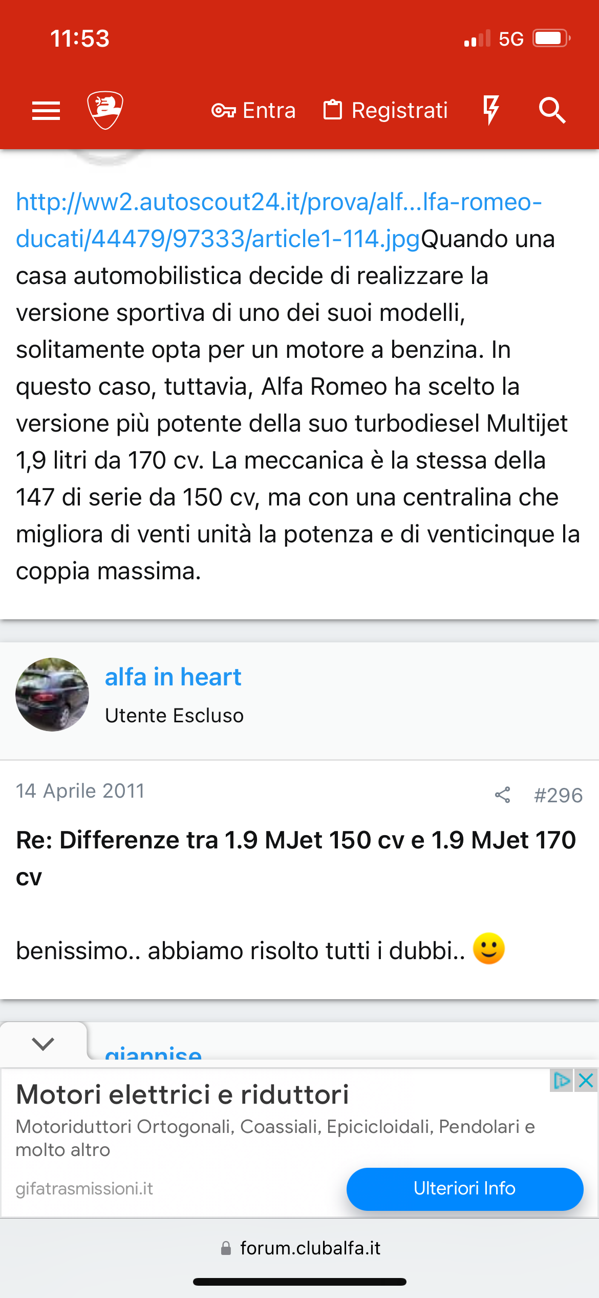

Tommy03 Inviato 18 Maggio Autore Inviato 18 Maggio Tky, a me una mappa me l’ avevano già fatta .. e faceva a dir poco schifo .. ho avuto e continuo ad avere problemi così che ho deciso che rimetterò la mia mappa stock .. poi mi è venuto in mente la mappa del 1.9 170cv e di gente che lo fece questo trasferimento sia sulla gt che sulla 147 ( con la Ducati corse ) ti ripeto , mi sono informato non sai quanto .. l ‘ unica differenza che c’ è è solamente e ripeto solamente la mappa fatta in alfa Romeo .. una gt 1.9 170 cv è identica in tutto e per tutto ad una gt 1.9 150cv .. m quindi al di là di ciò , chiedo è possibile che tu , o qualche altro possa farmi questo lavoro .. ci terrei tanto , e ne sarei soddisfatto proprio perché avrei i miei cv desiderati e starei al top dell’ affidabilità .. per confermare ciò che ti ho detto basta che ti leggi qualche forum che ne discute , su club forum alfa , dove ci sono anche tecnici alfa che postano gli schemi delle 2 auto provando che sono completamente identiche ma hanno semplicemente una mappa differente fatta in casa madre .. ripeto quindi .. qualcuno lo può fare ?

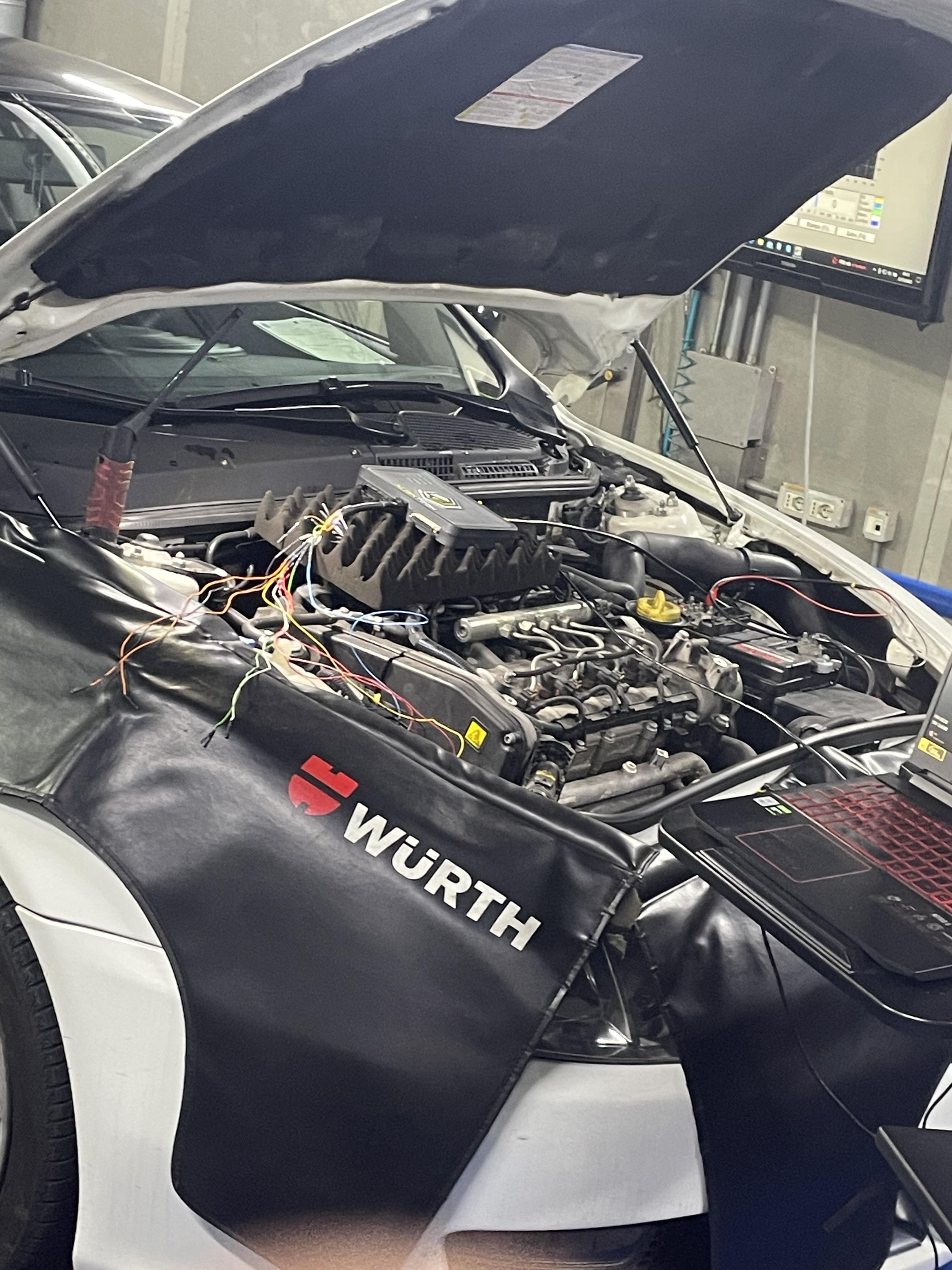

Tommy03 Inviato 18 Maggio Autore Inviato 18 Maggio Cioè , che cosa mi faresti ? guarda voglio essere diretto e farti capire tutto questo .. come detto in un altra discussione a cui tu stesso mi rispondesti .. un preparatore incompetente mi ha fatto una mappa troppo spinta probabilmente copia incolla .. quasi 190 cv e 424nM di coppia .. io ho una frizione e turbina nuova .. e l auto andava si forte , però si sentiva che non andava più bene , a 200 km/h si accendeva spia e andava in recovery , in 4 marcia a pedale in fondo trema il volano , e faccio accelerare troppo brusche slitta un po’ la frizione .. dopo svariate litigate mi ha abbassato la mappa .. non so quanti cv ho ora so solo che a 300 giri ho 392 nm di coppia che sono troppi .. io a quello lì gli ho sempre detto che volevo una cosa soft .. ho una macchina perfetta , la mappa per me era solo la ciliegina sulla torta .. vorrei una cosa non soft .. di più .. tipo massimo 350 nM di coppia , non voglio avere fumo allo scarico e non voglia che la turbina lavori troppo .. vorrei una cosa veramente veramente soft .. se tu , amico mio , mi vuoi fare questa gentilezza io te ne sarò grato .. però non voglio farti perdere tempo ovviamente .. mi potresti dire cosa vorresti fare con questa mappa , e indicativamente i valori obbiettivo che raggiungeremo ? Fammi sapere :. ( ti prego .. Max 350 nM di coppia che ho tutto originale )
