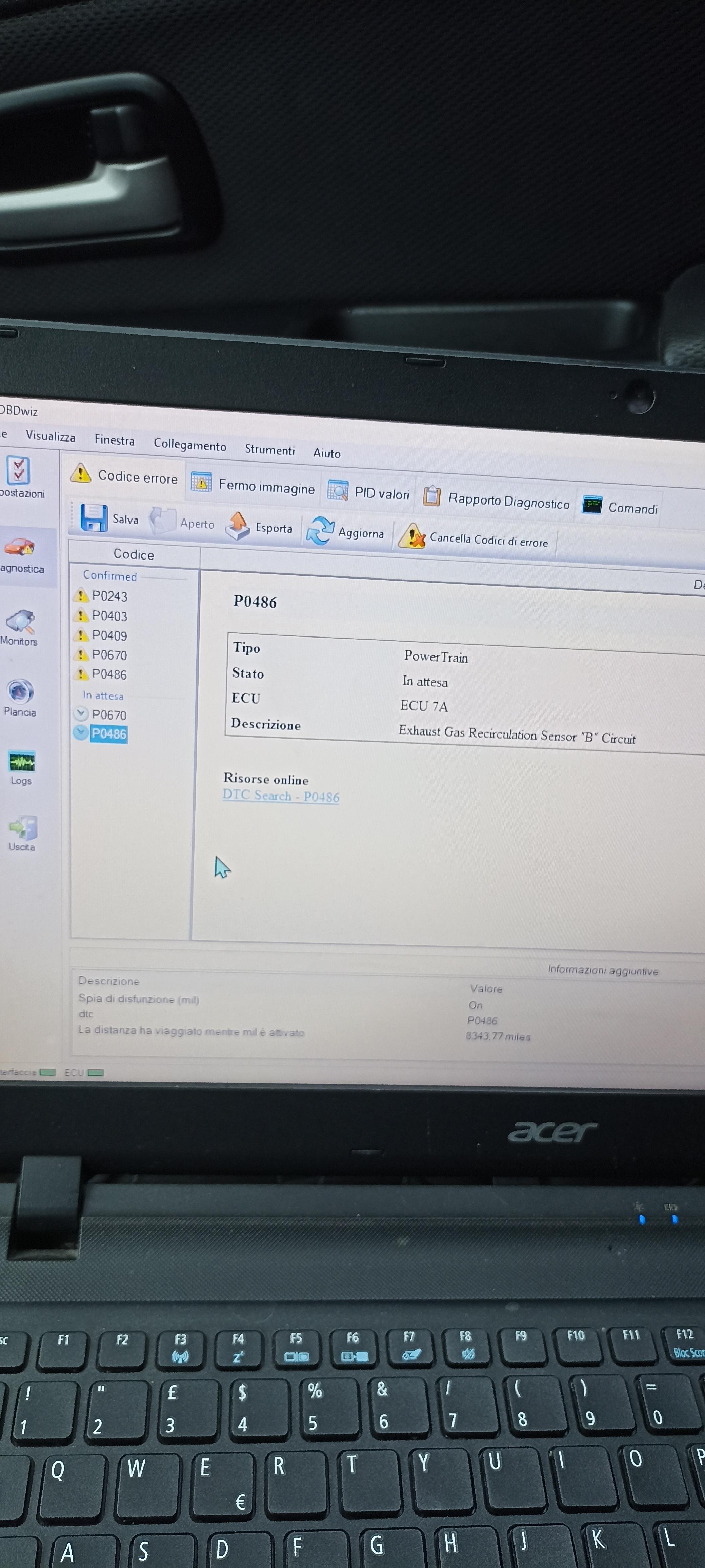

Giovani Inviato Giovedì alle 13:37 Autore Inviato Giovedì alle 13:37 Ho scritto il originale, ha 2 erori P2031( sensore temperatura gas di scarico) e P0670, non ha copia in baso finché arriva a 2300 giri poi apre la turbina. Mi conviene fare la mappatura con eliminazione FAP, EGR e relativi dtc?
ADMIN Inviato Giovedì alle 14:13 Inviato Giovedì alle 14:13 Salve, il suo file non presenta problemi, o almeno non può essere la mappatura a provocarli quindi deve verificare altrove.
Giovani Inviato Giovedì alle 14:16 Autore Inviato Giovedì alle 14:16 Ma c'è qualcosa eliminato tra FAP , EGR? Con il modificato ho trovato 6 errori.
Tky Inviato Giovedì alle 14:29 Inviato Giovedì alle 14:29 Controlla l'impianto delle candelette che rischi pure di inchiodare il motore se perde residui...per le avarie sulla mod sono maggiormente di EGR/Swirl da verificare in mappa.
