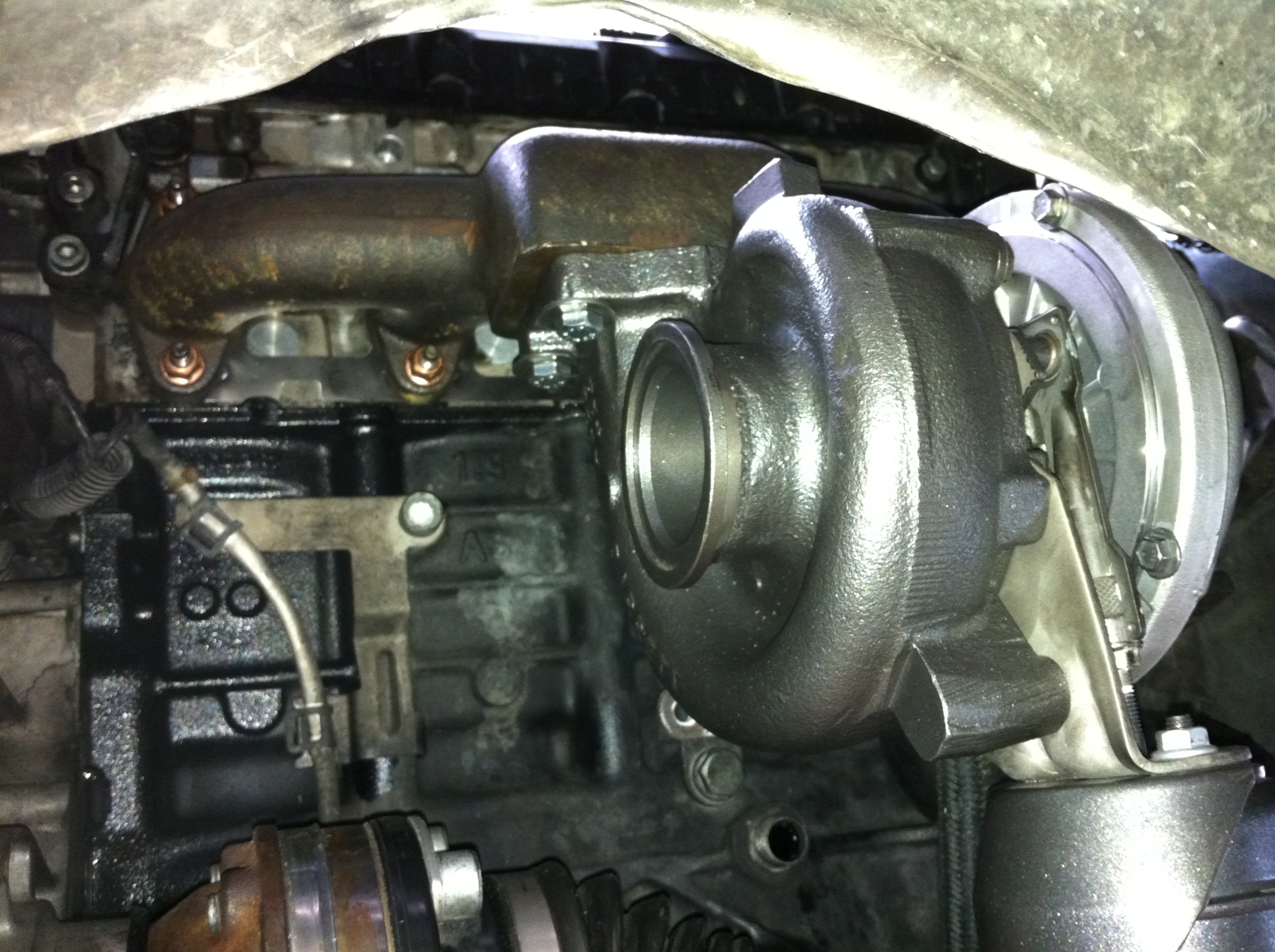

terminator Inviato 2 Ottobre 2011 Inviato 2 Ottobre 2011 bellissimo quel collettore ! sto' facendo in sti giorni un trapianto analogo sulla mia con una 2256 mod a 2260 ora sto' vedendo di aggirare l' ostacolo attacchi rapidi e collegarmi all' ic magari con dei siliconici buon lavoro polo 101
alfaromeo jtd Inviato 2 Ottobre 2011 Inviato 2 Ottobre 2011 la 2256 con ic a liquido ha portata maggiore della 2260 con ic ad aria. spesso si sottovaluta l importanza dell intercooler

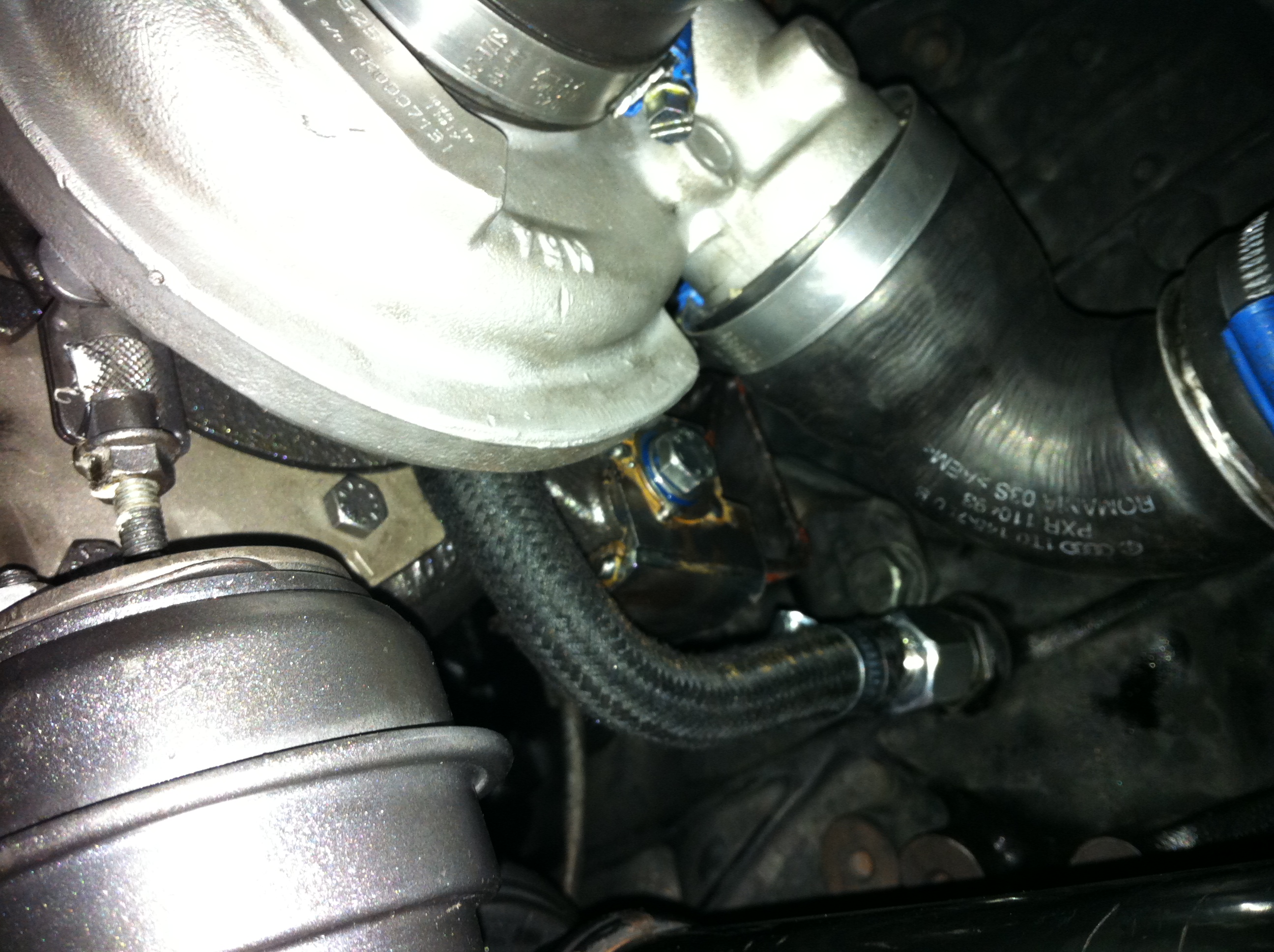

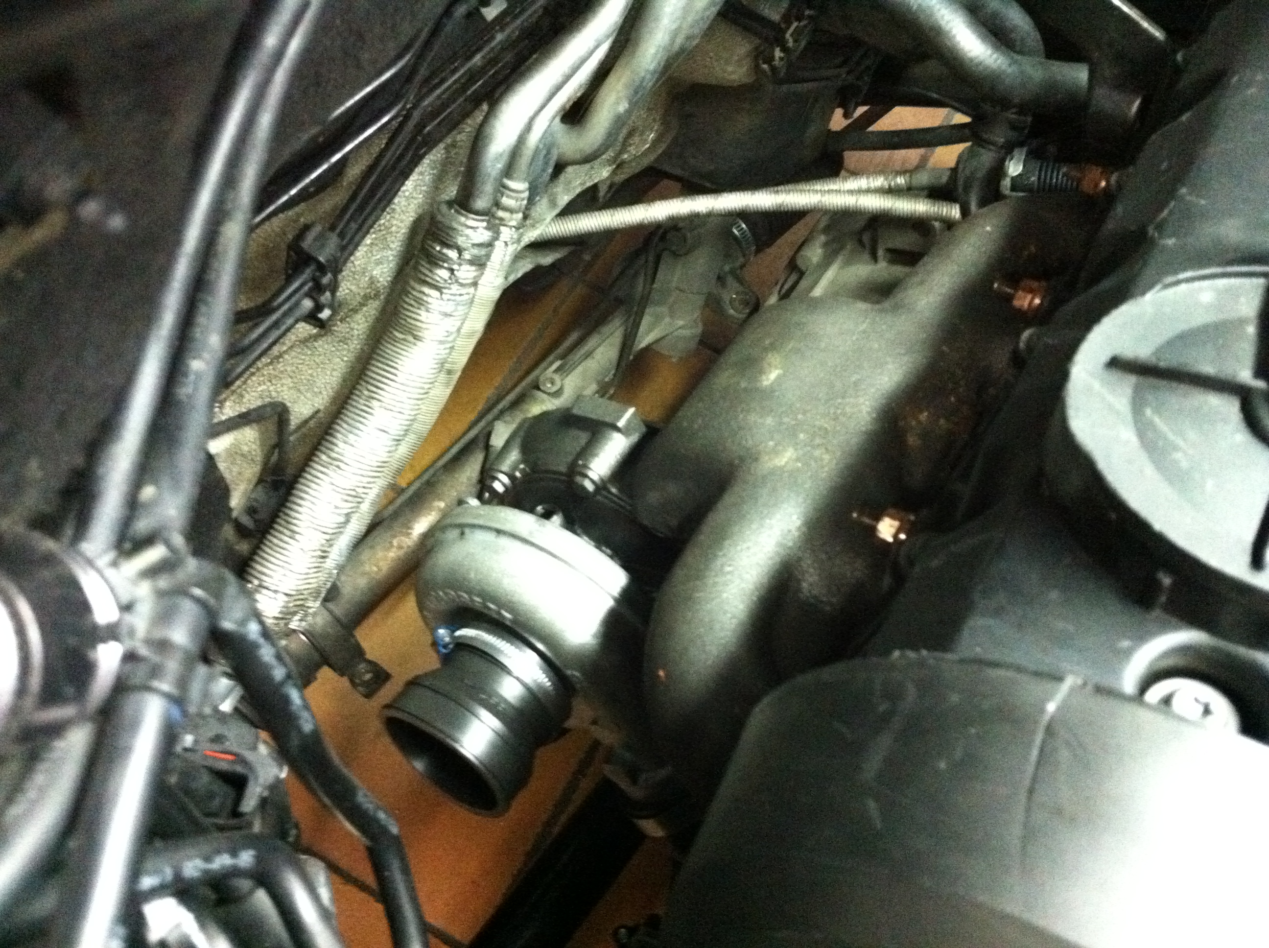

Polotdi101cv Inviato 3 Ottobre 2011 Inviato 3 Ottobre 2011 madonnaaaa quanto lavoroooo tutto diverso....staffe tubi....dai dai..devo darci dentro... che mercoledi sera voglio uscire in macchina...

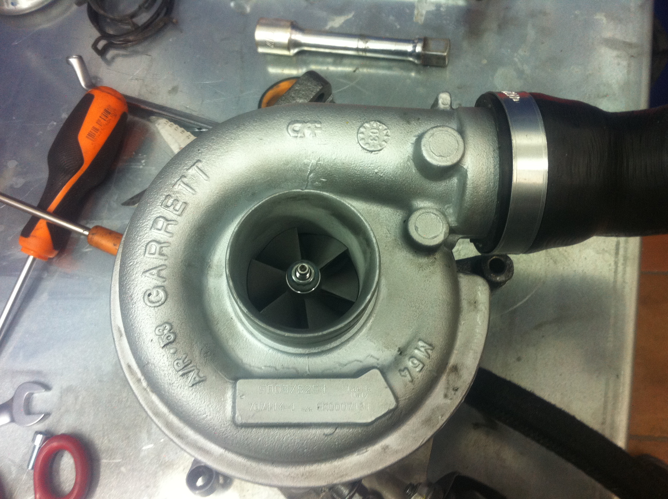

terminator Inviato 4 Ottobre 2011 Inviato 4 Ottobre 2011 alla fine e' una gt2256v...... quella che monti ? l' hai presa a bologna ?
Polotdi101cv Inviato 4 Ottobre 2011 Inviato 4 Ottobre 2011 si presa sabato...dovrei essere alla fine degli adattamenti... si l'ho presa a bologna da edoardo... WWW.TURBOCHARGERWORLD.IT
FastGas Inviato 5 Ottobre 2011 Autore Inviato 5 Ottobre 2011 raga non vi seguivo da un pò, era una discussione del 2009, ormai l'a4 non la tengo più ma ho una stilo jtd 8v, però posso dirvi che mi fecero una turbina mod sulla mia originale(A4) con la turbina del bmw 163cv, tirava alla grande, solo che sicuramente era mal tarata e lavora a 1950, dopo 1000km scoppiò, poi mi fecero una mod con la turbina della stilo e ancora sembra girare....

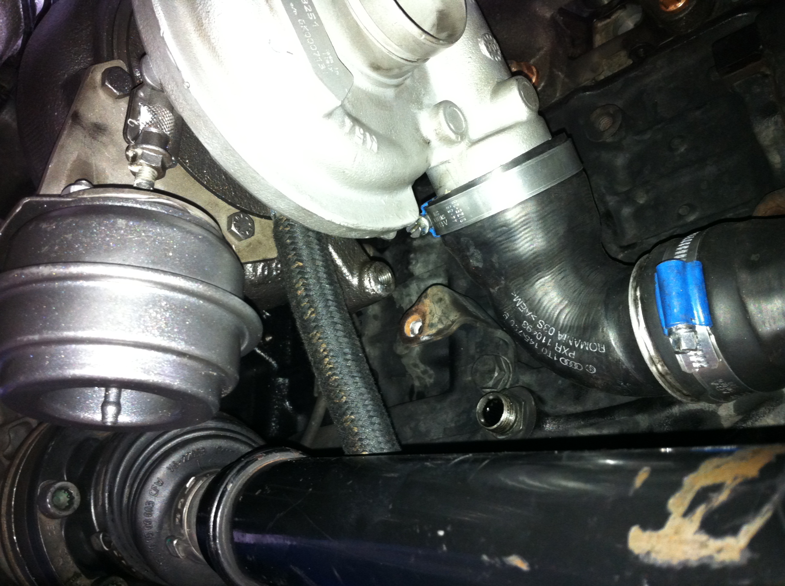

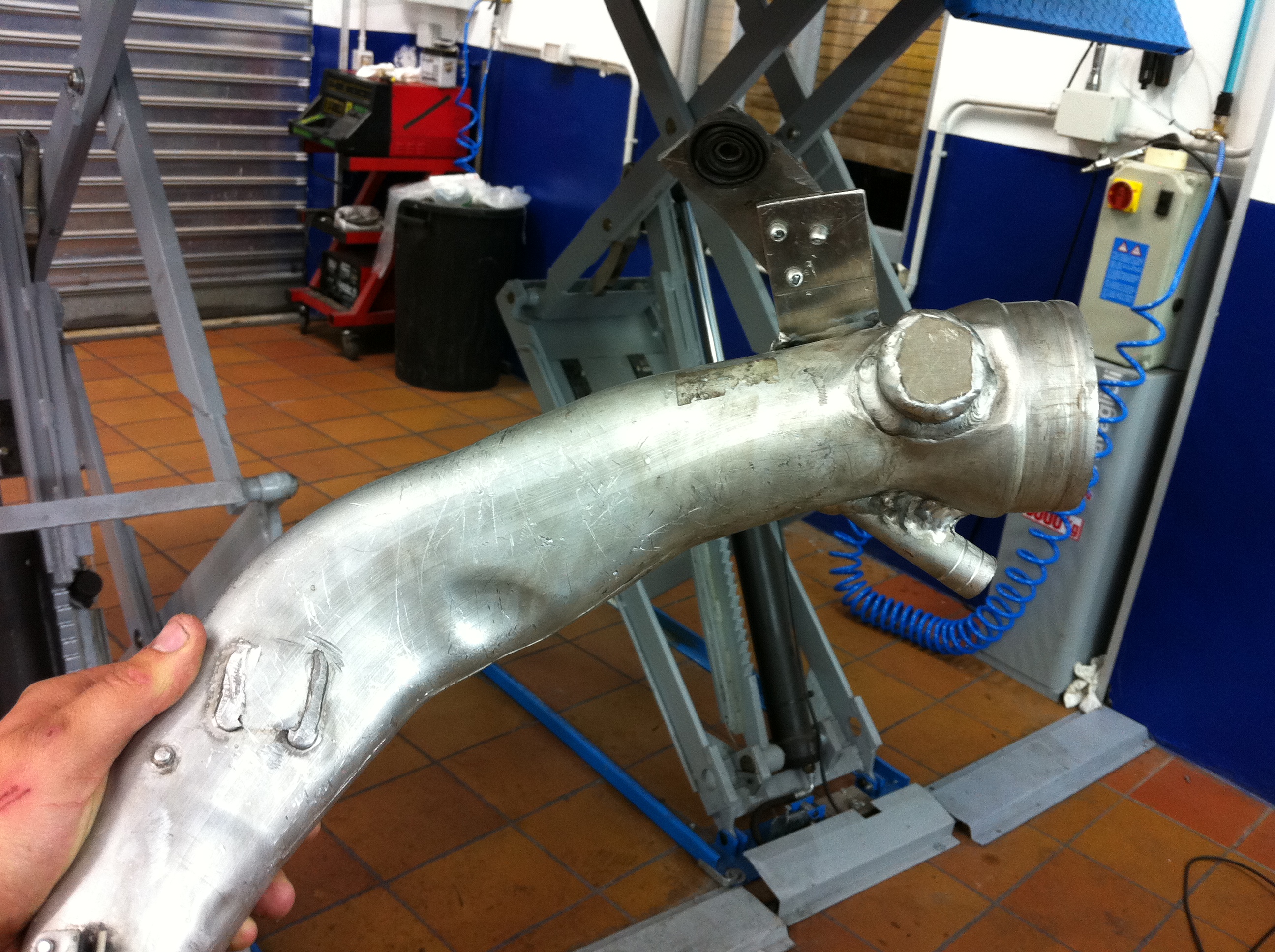

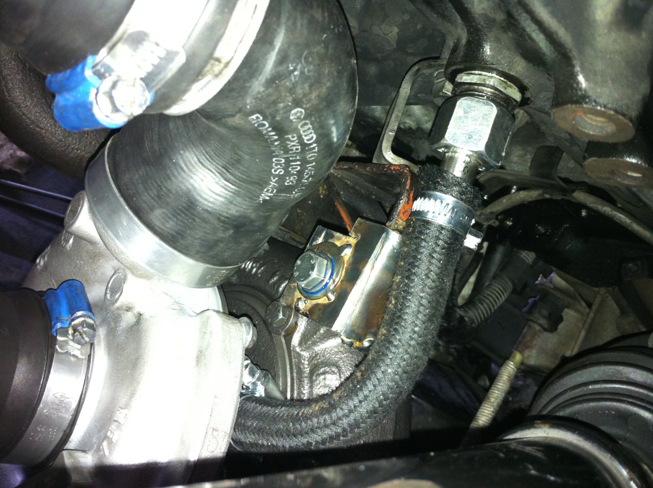

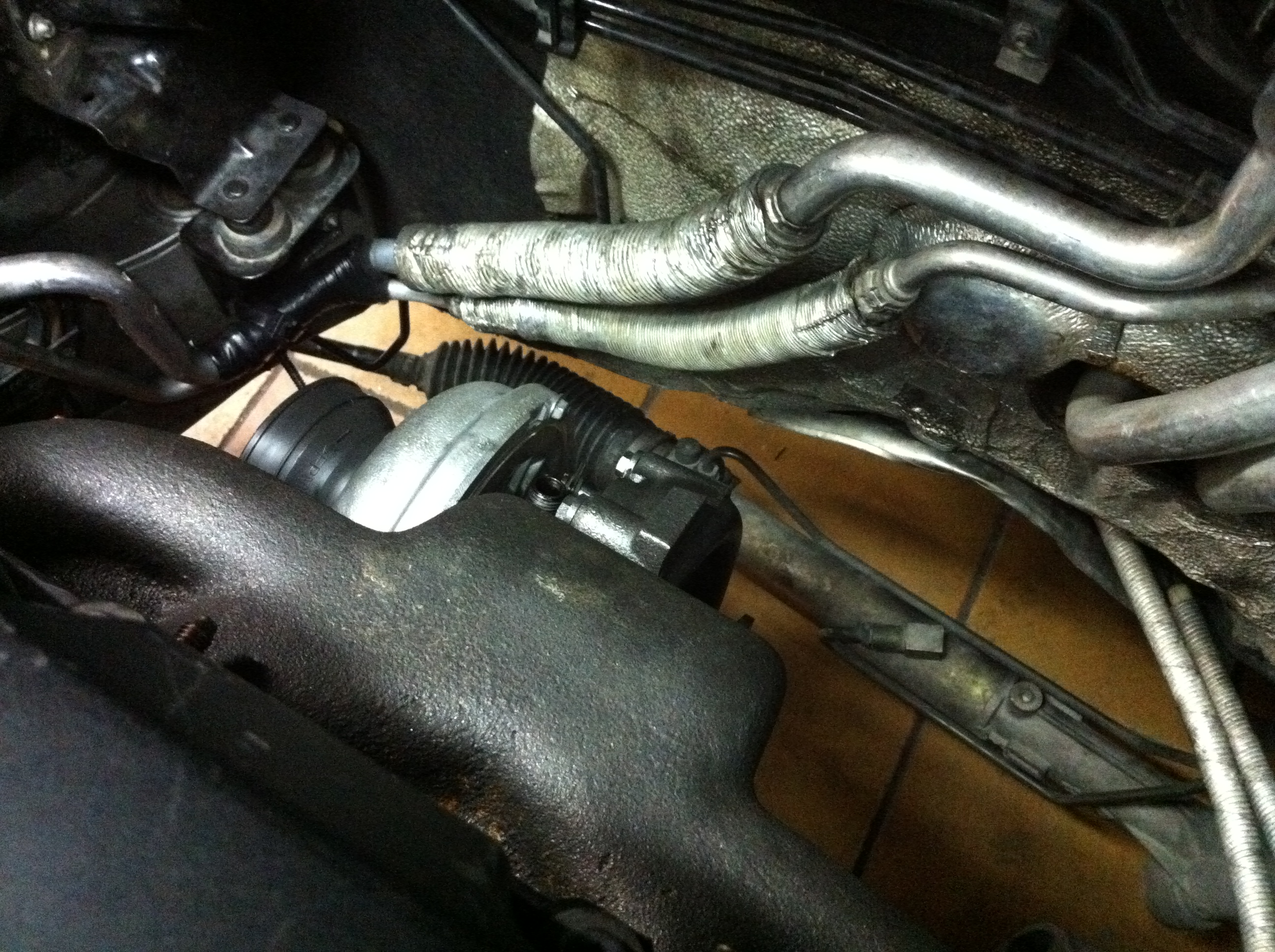

terminator Inviato 6 Ottobre 2011 Inviato 6 Ottobre 2011 grande , hai fatto un lavoro ottimo , quel collettore poi e' bellissimo ..... hai adattato anche il tubo "pancake" d'alluminio rifacendogli gli attacchi bravissimo coi tubi olio sei apposto ?hai fatto anche una staffa x tenere il peso della turbina ?
Polotdi101cv Inviato 7 Ottobre 2011 Inviato 7 Ottobre 2011 Si ho rifatto i tubi dell'olio la mandata con quello flessibile e lo scarico con uno telato...poi mi sono fatto la staffa per non gravare sui collettori..
