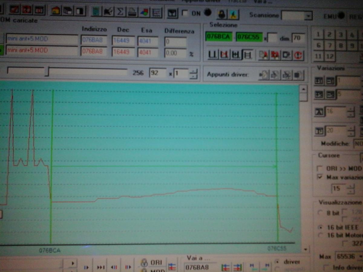

Ospite lello954 Inviato 23 Luglio 2014 Inviato 23 Luglio 2014 Ciao a tutti vorri una info sulla mappa farfalla posto una fotovorri sapere se e quella giusta grazie
adriancl Inviato 23 Luglio 2014 Inviato 23 Luglio 2014 Ciao a tutti vorri una info sulla mappa farfalla posto una fotovorri sapere se e quella giusta grazie Ciao, si e mappa farfalla di uno Cooper.
Ospite lello954 Inviato 24 Luglio 2014 Inviato 24 Luglio 2014 Ma piu ho meno di quanto dovrri aumentare??
