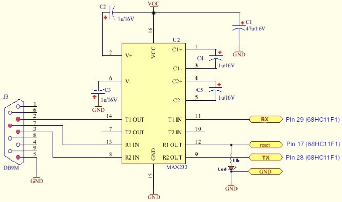

gruppo Inviato 30 Ottobre 2012 Inviato 30 Ottobre 2012 Mai visto un forum così riservato comunque posto alcune nozioni che potranno essere utilizzate esclusivamente da chi mastica elettronica. allora l'interfaccia per scodificare la iaw 16f consinte in un semplice adattatore di livelli da rs232 a ttl quindi è possibile usare un max 232 o max233 evitanto gli elettrolitici di contorno. i pin da utilizzare lato ecu RX pin 29 del 68hc11f1 pin 17 reset del 68hc11 pin28 TX del 68hc11f1 mi spiego meglio se usiamo un max232 sarà così configurato db9 seriale pin 2 al 14 del max db9 pin 7 al 13 del max db9 pin 3 al 8 del max db9 pin 5 al gnd pin 11 del max al 29 del 68hc pin 12 del max al 17 del 68hc pin 9 del max al 28 del 68hc andare alla maxime vedere il datasheet del max o le application note per come collegare gli elettrolitici e l'alimentazione. saluti a tutto il forum penso che comunque nello store la vendano già fatta senza stare a sbattersi.

nikolas Inviato 1 Marzo 2013 Inviato 1 Marzo 2013 schema interfaccia con tutti i relativi componenti e collegamenti.
