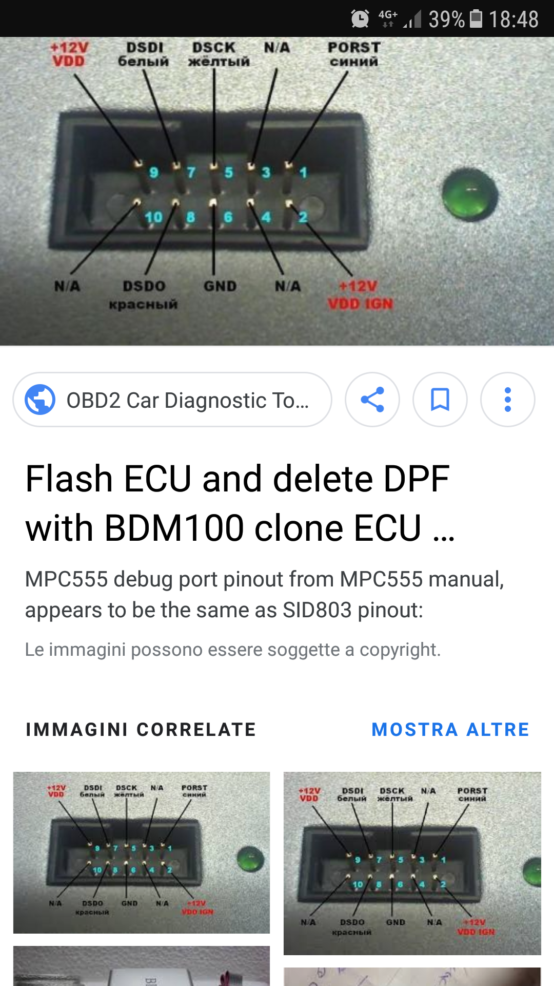

alxr Inviato 4 Settembre 2010 Inviato 4 Settembre 2010 Chiedo scusa al moderatore se apro un'altro tread ma sembra importante x tutti coloro che compreranno un bdm cinese segnalare che alcuni hanno il flat al contrario Controllateli con il tester prima di bruciare una centralina! i 12v cliccando on sul programma li deve dare sul pin 2 e 9 ma sul mio l'ho da su 1 e 10 é invertito http://wiki.obdtuning.com/images/9/94/Bosch101_l.jpg Girate o cambiate flat 1
tonyteam Inviato 12 Settembre 2011 Inviato 12 Settembre 2011 ho lo stesso problema. come faccio a vedere i +12v che da il bdm , dato che scatta il rele' se non ha una ecu sotto collegata?
Ospite ETP Staff 14FM83 Inviato 12 Settembre 2011 Inviato 12 Settembre 2011 per un secondo da i 12v anke se non collegata alla ecu

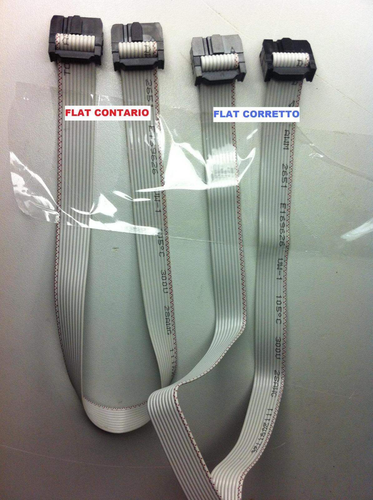

filoxio Inviato 6 Aprile 2012 Inviato 6 Aprile 2012 Correggetemi se sbaglio, in questa foto ci sono 2 flat di due bdm clone, quello di sinistra ha una flat al contario in quanto la banda colorata una volta sta a dx e l'altra a sx, mentre il cavo di destra ha la banda colorata sempre da una parte...... lo dico anche in quanto quello di Sinistra , ahimè essendomi fidato è colpevole di avermi rovinato il micro di una edc16..... spero possa servire per non fare lo stesso errore ad altri..... ciaoo
Ospite ETP Staff 14FM83 Inviato 6 Aprile 2012 Inviato 6 Aprile 2012 Correggetemi se sbaglio, in questa foto ci sono 2 flat di due bdm clone, quello di sinistra ha una flat al contario in quanto la banda colorata una volta sta a dx e l'altra a sx, mentre il cavo di destra ha la banda colorata sempre da una parte...... lo dico anche in quanto quello di Sinistra , ahimè essendomi fidato è colpevole di avermi rovinato il micro di una edc16..... spero possa servire per non fare lo stesso errore ad altri..... ciaoo thank's marco
alxr Inviato 9 Aprile 2012 Autore Inviato 9 Aprile 2012 Non voglio essere razzista ma controllate sempre la roba cinese perche nn sanno quello che fanno 1
Ospite Frate Inviato 25 Aprile 2012 Inviato 25 Aprile 2012 filoxio grazie tante questo è lo spirito del forum
filoxio Inviato 25 Aprile 2012 Inviato 25 Aprile 2012 filoxio grazie tante questo è lo spirito del forum figurati l'ho scritto per questo e anche perche mi è costato caro questo "scherzo" del Flat al contrario....
159ista Inviato 26 Aprile 2012 Inviato 26 Aprile 2012 #filoxio: informazioni del genere valgono oro, sei un esempio definitivamente da imitare.... grazie!
JKD_911 Inviato 13 Settembre 2012 Inviato 13 Settembre 2012 Scusate l'ignoranza nelle abbreviazioni, ma sulla figura ci sono pin 2 e 9 +12volt, il negativo è il pin 6 GND?? Giusto??? Ciao
