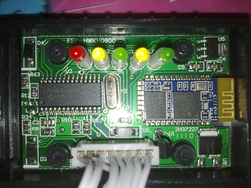

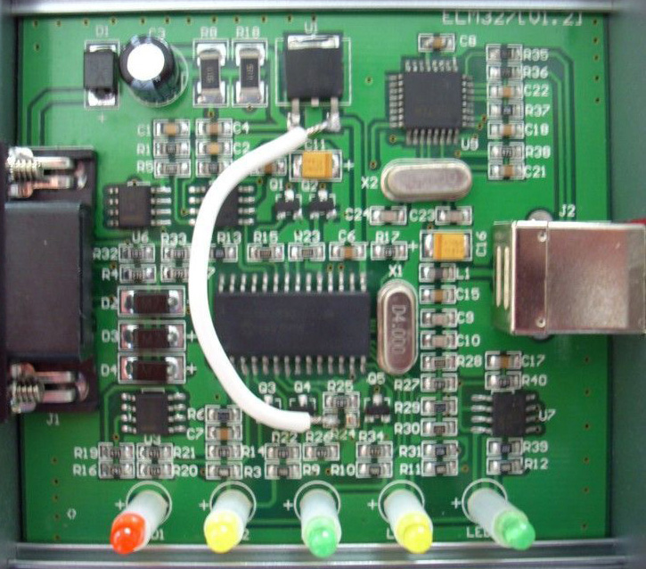

Ospite contalf Inviato 10 Marzo 2011 Condividi Inviato 10 Marzo 2011 aprilo e rimuovi r04 vedrai che funziona è questa la modifica che intendi? anche se in questa foto sembra rimuovere l' R24 e fare un ponte con U1! A che serve la modifica e il ponte? Link al commento Condividi su altri siti Altre opzioni di condivisione...
maxsek Inviato 11 Marzo 2011 Condividi Inviato 11 Marzo 2011 no devi solo rimuovere la resistenza che ho indicato e nulla piùLa foto della modifica che hai postato tu serve ai vecchi possessori di elm ver 1.2 e serve per farlo andare 38400 Link al commento Condividi su altri siti Altre opzioni di condivisione...

michelespl Inviato 12 Marzo 2011 Autore Condividi Inviato 12 Marzo 2011 ma togliendo la r4 da 2.7k che cambia aumenta frequenza; ho questa PCB vedi: Link al commento Condividi su altri siti Altre opzioni di condivisione...

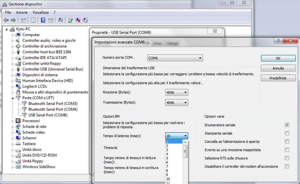

sumi1 Inviato 16 Maggio 2012 Condividi Inviato 16 Maggio 2012 Risolto elm 1.5a doveva essere atacata ala macchina e setata la porta a 9600bit. Io o fatto anche questa modifica per lavorare a 3800 bit e va molto bene adesso Link al commento Condividi su altri siti Altre opzioni di condivisione...

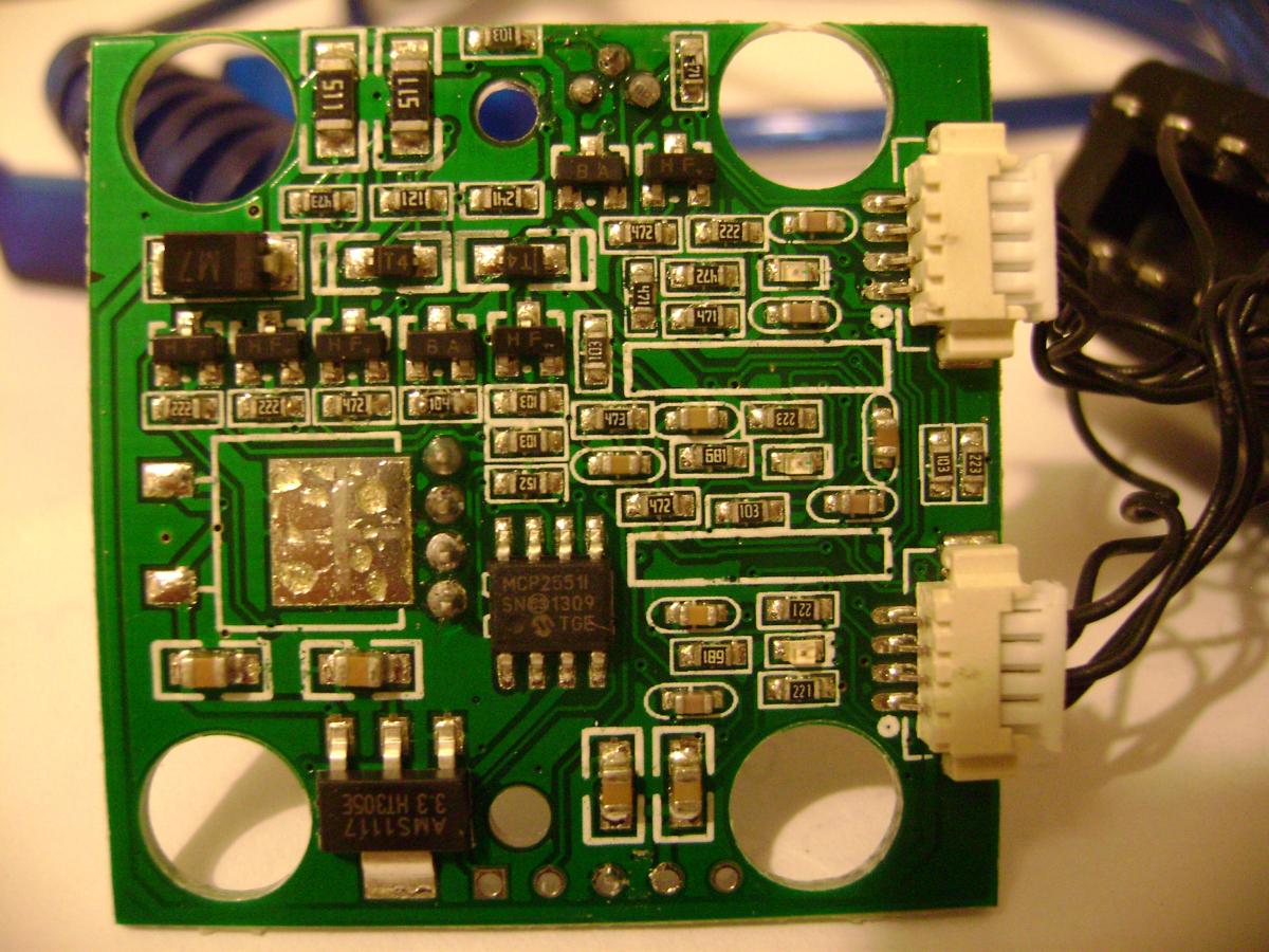

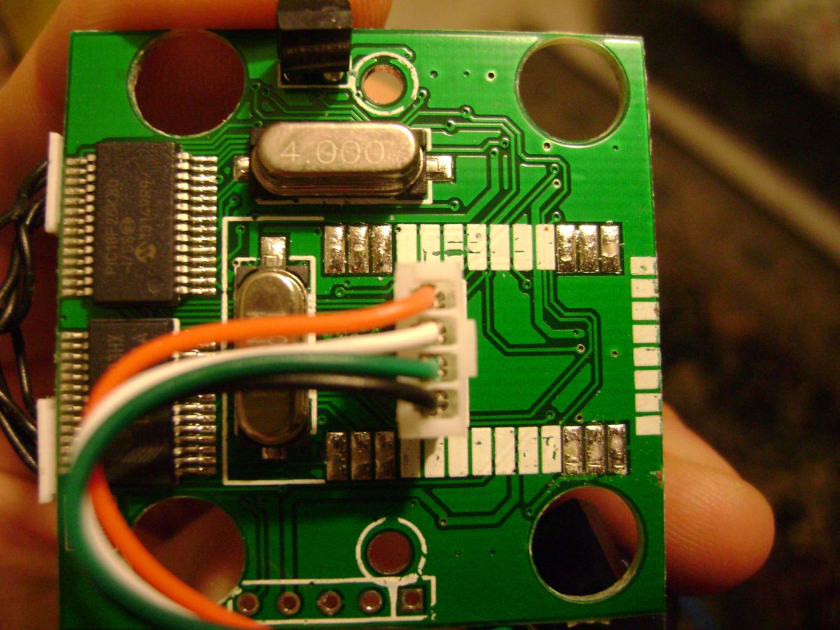

Ospite ichnusa Inviato 4 Dicembre 2013 Condividi Inviato 4 Dicembre 2013 Ciao a tutti, io con l'interfaccia che ho acquistato (Vgate odb scan - elm v. 1.5) , nella mia Lancia y 1.3 multijet del 2009 riesco solo a leggere/eliminare gli errori nella centralina ma non riesco ad accedere alle funzioni del service perchè non riesce ad effettuare la connessione. Credo che anche in questa sia necessario rimuovere la solita resistenza ma non so quale..... vi allego un'immagine. Qualcuno mi può gentilmente dare un aiuto? Anticipatamente ringrazio. Link al commento Condividi su altri siti Altre opzioni di condivisione...
Ospite ichnusa Inviato 4 Dicembre 2013 Condividi Inviato 4 Dicembre 2013 Non sono molto pratico....così forse va meglio.... Link al commento Condividi su altri siti Altre opzioni di condivisione...
ciccio7173 Inviato 4 Dicembre 2013 Condividi Inviato 4 Dicembre 2013 Puoi fare una foto anche dell'altro lato? Fammi vedere i collegamenti dei cavi provenienti dalla porta usb e dalla presa. Allega delle foto più grando e più definite, se il forum non le accetta mandamenle in mp. Link al commento Condividi su altri siti Altre opzioni di condivisione...
Ospite ichnusa Inviato 4 Dicembre 2013 Condividi Inviato 4 Dicembre 2013 Grazie, ti ho inviato le foto con un messaggio.... comunque sono queste allegate nella foto 1 i cavi sono collegati così dall'alto verso il basso: 2 4 e 5 assieme 6 7 poi 10 14 15 16 Link al commento Condividi su altri siti Altre opzioni di condivisione...

Ospite ichnusa Inviato 6 Dicembre 2013 Condividi Inviato 6 Dicembre 2013 Ciao a tutti, io con l'interfaccia che ho acquistato (Vgate odb scan - elm v. 1.5) , nella mia Lancia y 1.3 multijet del 2009 riesco solo a leggere/eliminare gli errori nella centralina ma non riesco ad accedere alle funzioni del service perchè non riesce ad effettuare la connessione. Credo che anche in questa sia necessario rimuovere la solita resistenza ma non so quale..... vi allego un'immagine. Qualcuno mi può gentilmente dare un aiuto? Anticipatamente ringrazio. Nessuno che mi può dare una dritta? Link al commento Condividi su altri siti Altre opzioni di condivisione...
pitbull8425 Inviato 6 Dicembre 2013 Condividi Inviato 6 Dicembre 2013 ma ka resistenza in alto a destra è spezzata!!!!!! Link al commento Condividi su altri siti Altre opzioni di condivisione...
pitbull8425 Inviato 6 Dicembre 2013 Condividi Inviato 6 Dicembre 2013 ecco dovrebbe essere cosi 1 Link al commento Condividi su altri siti Altre opzioni di condivisione...
Ospite ichnusa Inviato 7 Dicembre 2013 Condividi Inviato 7 Dicembre 2013 Ha funzionato dopo la rimozione di quella resistenza? Link al commento Condividi su altri siti Altre opzioni di condivisione...
Ospite ichnusa Inviato 7 Dicembre 2013 Condividi Inviato 7 Dicembre 2013 Ho risolto togliendo quella resistenza...ora effettua tutte le connessioni anche al service. Grazie a ciccio7173 e a pitbull8425 che mi hanno risposto e mi hanno dato il giusto consiglio... Link al commento Condividi su altri siti Altre opzioni di condivisione...
