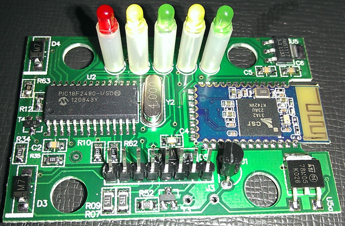

Da possessore di modulo cinese clone via software mi dice di essere una v1.5 quindi clone,il mio è bluetooth
Per adesso mi legge solo il voltaggio sulla mia smart cdi del 2002.
mi chiedevo sostituendo il chip poi dovrebbe funzionare?
Per leggere i codici di errore e non farmi spennare dai meccanici in sostituzioni a caso di pezzi e poter usare software tipo torque su android per il monitoraggio in tempo reale.
Ho visto che sul sito elm c'è la versione v2.0 prendo quella?
Posto foto della parte frontale,se serve a qualcuno posterò anche la parte dietro.
P.S.
Qualcuno saprebbe dirmi se il mio ha la resistenza incriminata?

Le saldature debbo trovare qualcuno in grado di farmele perchè io a malapena riesco a saldare cose grosse!
