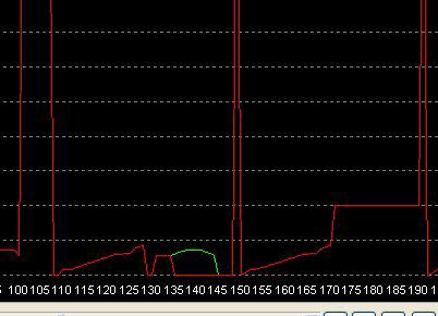

yamahar1 Inviato 26 Novembre 2011 Inviato 26 Novembre 2011 Il 29/08/2011 at 06:25, ludovico ha scritto: no questo ha solo il fap eliminato l egr no , hai provato cn ecu safe 2.0 nn elimina egr grazie lo stesso. allora ecco per tutti voi un bel regalo,scorrere in 2d per trovare la mappa.la zona verde e quella da modificare spianandola a zero. anzi non scorrete proprio in 2d ,l'ho fatto io per voi si trova all'indirizzo055e6e......

yamahar1 Inviato 26 Novembre 2011 Inviato 26 Novembre 2011 dimenticavo,ricordatevi di spuntare la casella 16 bit ieee altrimenti non vedete un tubo
yamahar1 Inviato 26 Novembre 2011 Inviato 26 Novembre 2011 Il 26/11/2011 at 08:12, pisciang ha scritto: Yamahar1 se guardi bene nel forum c'e una guida per disabilitare l egr su questa.impostata come discussione importante. hai ragione ma siccome tutti fanno dei post a parte si vede che anche loro come me non hanno visto. riguardo alla mappa che ho postato io sono informazioni che ho raccolto su internet con conseguenti commenti positivi di altri utenti.a me non funziona ne l'uno ne l'altro moodo.mentre con una centralina di scorta mi si e disattivata subito tramite la mappa fase iniezione.va a capirci..... in elettronica mai dare niente per scontato.bene cosi ci sbatto la testa e imparo .......

Ospite carriuolotuning Inviato 26 Novembre 2011 Inviato 26 Novembre 2011 Il 26/11/2011 at 08:15, yamahar1 ha scritto: dimenticavo,ricordatevi di spuntare la casella 16 bit ieee altrimenti non vedete un tubo mi dispiace ma cosi non funziona, per eliminare l'egr su questa centralina e tutto un altro sistema...saluti carriuolotuning
yamahar1 Inviato 26 Novembre 2011 Inviato 26 Novembre 2011 purtroppo mi hannodetto cosi,ma io ho provato anche col metodo tradizionale della fase iniezione.nulla da fare ho due centraline uguali,su una funziona e su l'altra no.
Ospite carriuolotuning Inviato 26 Novembre 2011 Inviato 26 Novembre 2011 io ne ho fatte tantissime e funzionano,ma no nel modo che hai postato...ciao
yamahar1 Inviato 26 Novembre 2011 Inviato 26 Novembre 2011 ti ripeto,con metodo che dici tu a me non funziona e neanche con l'altro.non solo mi rimane la spia ma dal tubicino continua ad aspirare.io l'ho flangiata la valvola ma vorrei disattivare anche il controllo
yamahar1 Inviato 26 Novembre 2011 Inviato 26 Novembre 2011 non capisco cosa fa accendere la spia visto che la valvola funziona pneumaticamente.sara' il sensore di temperatura aria?in questo caso la mappa e diversa.bohhhhhhhhhhhhhhhh
Ospite carriuolotuning Inviato 26 Novembre 2011 Inviato 26 Novembre 2011 invece io ti dico che come la faccio io da mappa si disattiva,e poi e ovvio che in modo tradizionale come dice ecm (fase iniezione) non va,ma sono i controlli che devi eliminare,mandami la mappa ori e mod di come lai fatta te,e ti posso dire se sei lontano oppure ci sei vicino...saluti carriuolotuning
yamahar1 Inviato 26 Novembre 2011 Inviato 26 Novembre 2011 Il 26/11/2011 at 07:59, yamahar1 ha scritto: allora ecco per tutti voi un bel regalo,scorrere in 2d per trovare la mappa.la zona verde e quella da modificare spianandola a zero. anzi non scorrete proprio in 2d ,l'ho fatto io per voi si trova all'indirizzo055e6e...... comunque insisto,la curva visibile in foto si trova in due mappe diverse,55e64 /75e64.sono uguali identiche.la curva in verde e l'originale e va spianata come indica la curva rossa.va fatto a entrambi gli indirizzi.cosi cessa di esistere la maledetta egr.cmq secondo me si puo escludere da diversi punti ognuno sa il suo.basta condividerlo...... Il 26/11/2011 at 23:07, yamahar1 ha scritto: comunque insisto,la curva visibile in foto si trova in due mappe diverse,55e64 /75e64.sono uguali identiche.la curva in verde e l'originale e va spianata come indica la curva rossa.va fatto a entrambi gli indirizzi.cosi cessa di esistere la maledetta egr.cmq secondo me si puo escludere da diversi punti ognuno sa il suo.basta condividerlo......

Ospite il77grande Inviato 27 Novembre 2011 Inviato 27 Novembre 2011 Il 26/11/2011 at 23:50, yamahar1 ha scritto: comunque il post e generico quindi se a qualcuno puo interessare per le edc 15 si fa cosi. la cosa piu brutta di questo post e' che si danno errate informazioni,quello screen che hai postato non ha nulla a che vedere con l'esclusione egr di una edc15 semmai potrebbe asomigliare a l'esclusione egr di una edc16 ma come gia fatto da alcuni utenti e tutto spiegato con tanto di esempi e screen in una sezione adatta.

kid turbo Inviato 27 Novembre 2011 Inviato 27 Novembre 2011 Il 26/11/2011 at 23:50, yamahar1 ha scritto: comunque il post e generico quindi se a qualcuno puo interessare per le edc 15 si fa cosi. Assolutamente No....sulle edc15 si esclude portando al velore max di chiusura la valvola egr in funzione della massa aria aspirata(quella curva che molti chiamano erroneamente duty cicle). Sulle edc16/17 e ppd si porta a 0 il controllo(che cmq non è quello postato).
yamahar1 Inviato 28 Novembre 2011 Inviato 28 Novembre 2011 guarda io ho provato,e con il metodo che dici tu nel tubicino della valvola c'e ancora un po di depressione.con la curva che ho postato io smette proprio di aspirare.non voglio insistere ma a me funziona ho una 3dc15p
kid turbo Inviato 28 Novembre 2011 Inviato 28 Novembre 2011 Allora continua a farlo così....non c'è peggior sordo di chi non vuole sentire!
