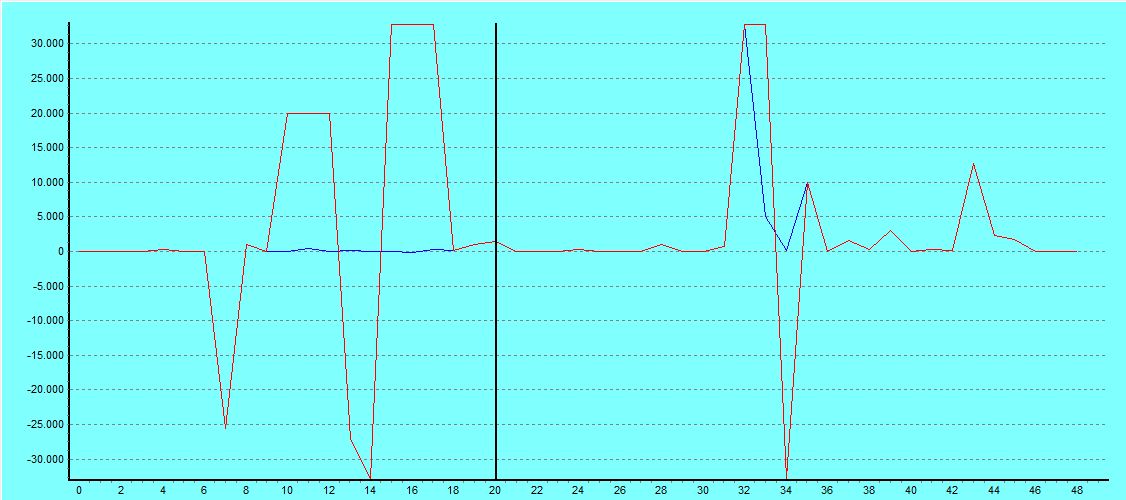

Ospite nicholas Inviato 18 Settembre 2011 Inviato 18 Settembre 2011 Le modifiche di cui parli dovrebbero essere all'indirizzo 1E4368. In effetti anche il mio file viene trattato da EcuSafe2 come da te indicato "BAD" ma non posso dire se funziona perche non ho caricato la mappa. Ho visto le modifiche che hai apportato e di conseguenza ho aggiornato il mio file. Allego le modifiche come da te suggerite utilizzando una visualizzazione classica senza valori negativi (16 bit motorola). La figura di SX e come lo fa EcuSafe2, quella di DX e' modificata come da te suggerito. Mi dai conferma che sono corrette ?
