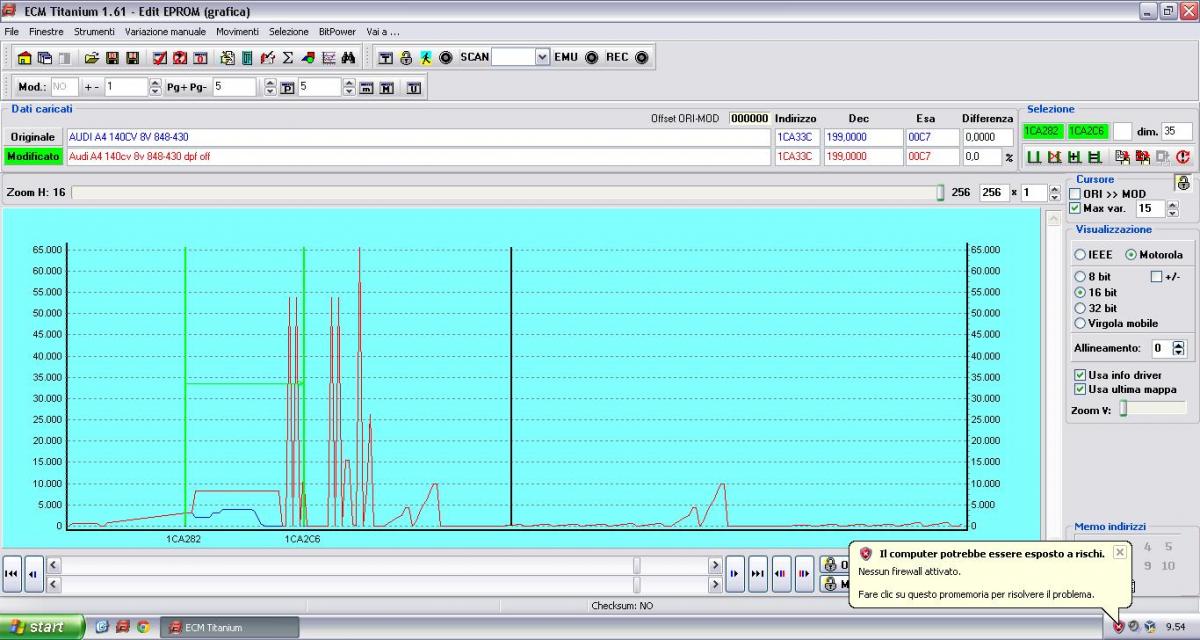

Akiminem Inviato 23 Novembre 2013 Inviato 23 Novembre 2013 Ragazzi oggi vorrei provare a scrivere questa mappa,con la egr chiusa....ho seguito il forum.... va bene? poi piu su ho visto qualcuno che diceva che un noto preparatore aveva chiuso in un altro modo la egr, se posso dire la mia ho notato che se si processa il file con ecusafe per il DPF, il programma oltre a fare altre modifche piu avanti fa anche la modifica di cui si parlava piu su del noto preparatore. immagino quindi che la rimozione DPF ecusafe la faccia ma bisogna correggere la egr....e poi poco piu avanti ho visto anche una correzione che secondo me non va fatta...mi sembra piu un limitatore.... allego immagine,grazie a tutti Audi A4 2,0 140cv 8v.rar
Akiminem Inviato 24 Novembre 2013 Inviato 24 Novembre 2013 ragazzi mi sa che stiamo uscendo fuori dal tema del topic..... cmq riprendo...secondo voi quel controllo che ho postato sopra centra con il dpf? io credo di no...mi sembra un limitatore non qualcosa che possa aver a che fare con il dpf....correggetemi se sbaglio.... cmq per la egr di questa A4 credo che vada bene come indicato negli esempi piu indietro? allego file Audi A4 2,0 140cv 8v.rar

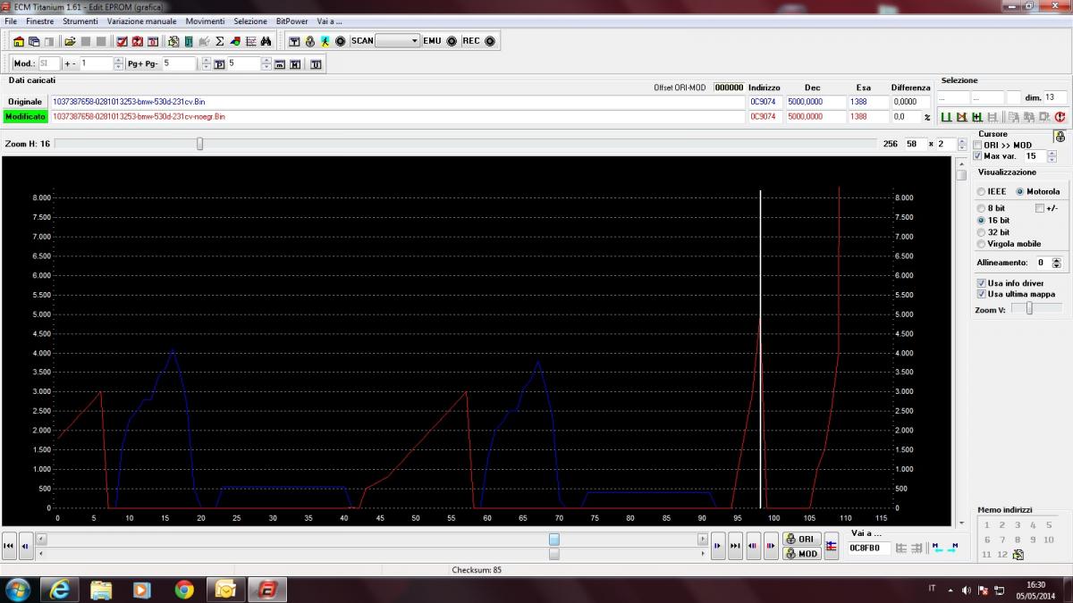

flamex10 Inviato 4 Maggio 2014 Inviato 4 Maggio 2014 Qualcuno può dirmi se questa egr è chiusa correttamente? Purtroppo pur leggendo l'intera discussione non sono riuscito a capiro come si fa per l'edc16c35 bmw. Guardando in altri post ho trovato questa soluzione 530d-tour-aut-231cv.rar
mikigor Inviato 4 Maggio 2014 Inviato 4 Maggio 2014 Con questa soluzione se stacchi il tubicino dell egr ti da errore. Devi eliminare anche le due montagnette presenti nello screen Che hai allegato
CASAUTO Inviato 5 Maggio 2014 Inviato 5 Maggio 2014 così va bene? dimentichi di azzerrare un bit.. guarda ben a metà della foto che hai postato

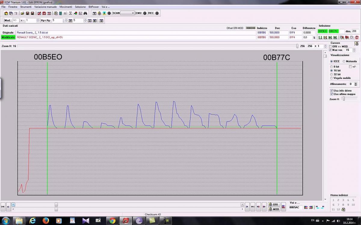

pabloescobar Inviato 13 Maggio 2014 Inviato 13 Maggio 2014 Renaul scenic 1.9 bosh edc16c3 qualcun o ha mai fatto l'egr su questa car e sa quali sono i punti da toccare Ciao e grazie Flash AM29BL802C.rar
CASAUTO Inviato 15 Maggio 2014 Inviato 15 Maggio 2014 Renaul scenic 1.9 bosh edc16c3 qualcun o ha mai fatto l'egr su questa car e sa quali sono i punti da toccare Ciao e grazie ecco qui: flash edc16c3.rar

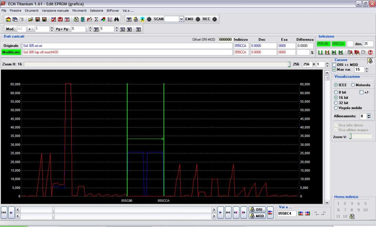

Tommaso1982 Inviato 30 Giugno 2014 Inviato 30 Giugno 2014 riguardo la SID 305 non ne ho la minima certezza però in questo file l'unica mappa che mi somiglia a dei controlli egr sembra questa Immagine.JPG i file ori e mod li ho presi da qui http://www.ecu-tuning.it/home/topic/32522-parere-mappa-sid305-megane-3-110cv-del-2010/ se magari qualcuno più esperto può dargli un occhiata cerchiamo di trovare la soluzione pure per questa ecu.. Ciao, ne usciremo vincitori su questa maledetta sid 305 ?quella in oggetto è la mia. Volevo specificare che la mod dovrebbe avere oltre al dpd off anche egr chiusa. ...maaa....forza non totalmente chiusa e inoltre potrebbe essere lei a darmi qualche noia. 1

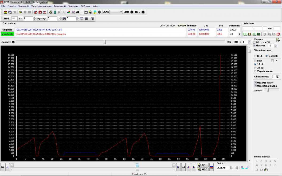

mbena Inviato 27 Luglio 2014 Inviato 27 Luglio 2014 ragazzi per chiudere egr nel bmw 530d 218cv 2004 la mappa che c'è a inizio post è corretta?? Praticamente è quella del voltasensor, ci si può fidare??

mbena Inviato 11 Agosto 2014 Inviato 11 Agosto 2014 Volevo sapere se questa soluzione col bmw 530d e61 anno 2004 218cv edc16c31 è valida per la rimozione del egr.. è praticamente quella del volta sensor.. Cioè nessun errore in diagnosi, chiusura completa?? EDC16C31 BMW
pabloescobar Inviato 9 Settembre 2014 Inviato 9 Settembre 2014 Ciao causato ti volevo ringraziare per la tua risposta ho provato il file egr off come hai fatto tu ma l'egr in diagnosi continua a funzionare. Le odio queste maledette renault
Tommaso1982 Inviato 9 Settembre 2014 Inviato 9 Settembre 2014 Le odio anche io queste maledette Renault e specialmente le Siemens Sid 305. Adesso allego il mio ori con il file modificato solo con le modifiche di esclusione Dpf e relativa chiusura Egr. Riguardo all'egr non ne sono sicuro che sia chiusa ne totalmente ne parzialmente. Per il Dpf non si accende nessuna spia e inoltre in diagnosi mi porta 0 rigenerazioni con nessun intasamento. Qualcuno ha fatto queste modifiche? Sono esatte? Ps. Cmq ringrazio sempre CASAUTO per la disponibilità e la preparazione che mette a disposizione. megane3 110cv sid305.zip 1
