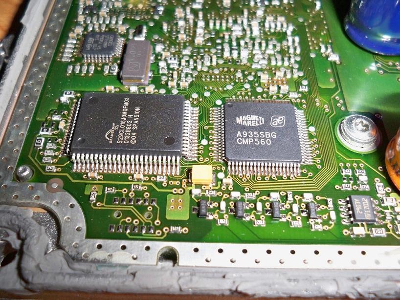

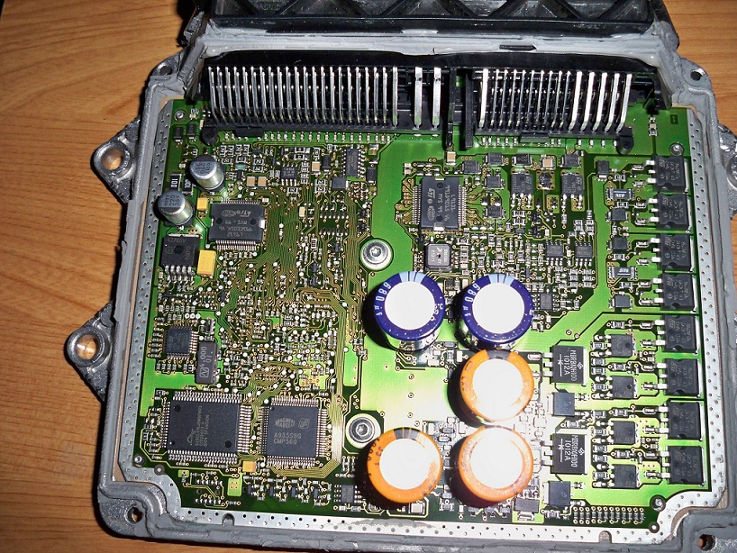

fabioleo Inviato 23 Marzo 2012 Inviato 23 Marzo 2012 fai una foto dettagliata dell'interno della ecu...leggiamo la sigla della flash e vediamo di aiutarti.
FidodidoTuning Inviato 23 Marzo 2012 Inviato 23 Marzo 2012 la 500 mjet 75cv montano spansion,non la fai con bdm clone con mpps scrivi il file da 1 mega ,allega i codici centralina hw e sw per conferma
Ospite yomeca Inviato 23 Marzo 2012 Inviato 23 Marzo 2012 Qui lascio le foto del ecu Vedo il mio Spansion ecu montato un eeprom che dicevano, e. Poi, come posso leggere e scrivere la mia ecu? Con i MPPS v12 forse? BDM solo con originale? La ringrazio molto per le vostre risposte sagge
FidodidoTuning Inviato 23 Marzo 2012 Inviato 23 Marzo 2012 leggere con niente ,solo scrittura con mpps....

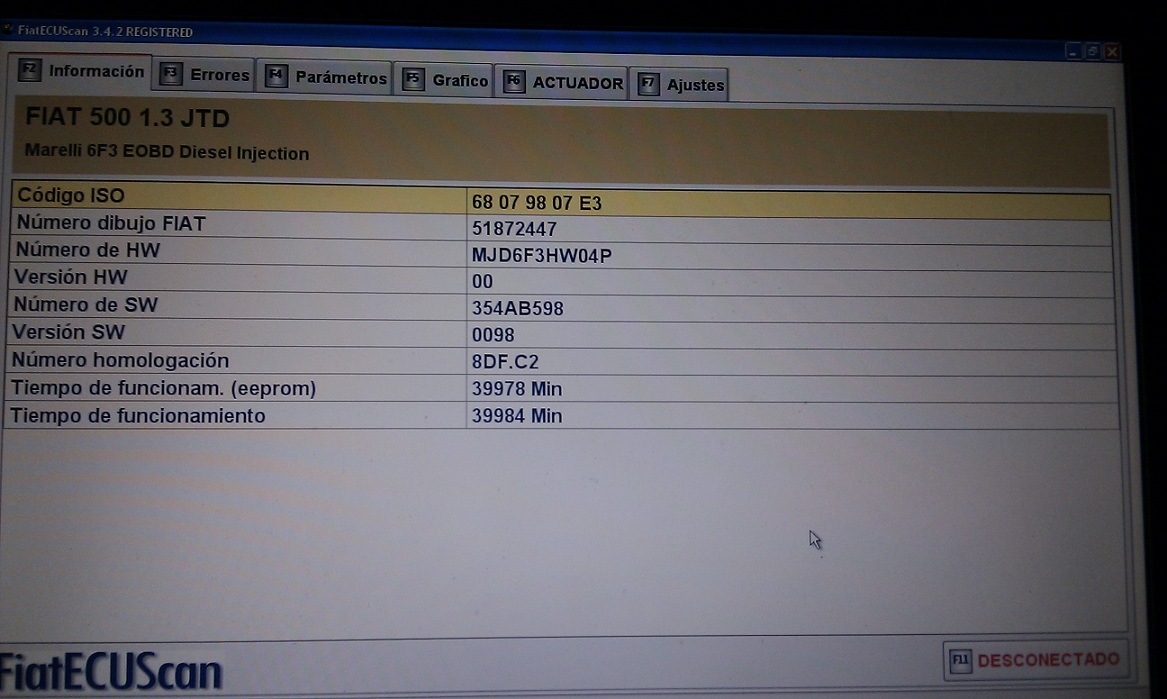

AlfaRed69 Inviato 23 Marzo 2012 Inviato 23 Marzo 2012 Ecco il file ori da 1mb per scriverlo con mpps! Io ti consiglio di leggere prima i dati reali nella ecu con un diagnostico.. non vorrei che ci sia stato un aggiornamento in Fiat!FIAT 500 1.3 MJT 75cv DPF 51872447 354AB598 MPPS.rar 1
Ospite yomeca Inviato 24 Marzo 2012 Inviato 24 Marzo 2012 Ecco il file ori da 1mb per scriverlo con mpps! Io ti consiglio di leggere prima i dati reali nella ecu con un diagnostico.. non vorrei che ci sia stato un aggiornamento in Fiat! Incredibile supporto che mi state dando Fortunatamente, la centralina non ha avuto alcun aggiornamento Allora posso cominciare a modificare questo file, e quando hai finito quello che scrivo con MPPS v12, giusto? PD:In marelli non molto esperto, quindi sicuramente avrò bisogno di aiuto, potrebbe continuare con domande mappa di identificazione in questa discussione o aprirne uno nuovo si vede meglio in un'altra sezione?

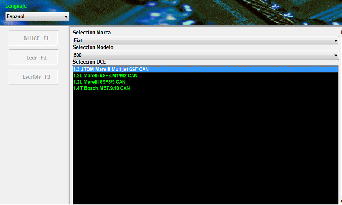

FidodidoTuning Inviato 24 Marzo 2012 Inviato 24 Marzo 2012 il b598 è l'ultimo aggiornamento sulla 500 mjet 75cv lo modifichi e lo scrivi con mpps,va bene anche il v.5
Ospite yomeca Inviato 24 Marzo 2012 Inviato 24 Marzo 2012 il b598 è l'ultimo aggiornamento sulla 500 mjet 75cv lo modifichi e lo scrivi con mpps,va bene anche il v.5 Come si fa a fare? I miei MPPS v5 non fiat 500 con la centralina ...
FidodidoTuning Inviato 24 Marzo 2012 Inviato 24 Marzo 2012 perche quello che hai nello screen cosè è quello il protocollo esatto per la scrittura...

Ospite yomeca Inviato 24 Marzo 2012 Inviato 24 Marzo 2012 (modificato) perche quello che hai nello screen cosè Che spettacolo sono i tipi di ECU nei miei MPPS v5. Sto aspettando l'arrivo dei MPPS v12, Ma dopo gli ultimi messaggi Sono confuso se solo si può fare con V12 o si può anche scrivere a v5. Se non è esattamente la ecu 6F3 ecu nella lista dei MPPS se fare una scrittura 6fj o se fare un 6F3 del Doblo '? Ancora una volta mi scuso per la mia scrittura in italiano e se non capisco tutto .... Grazie per il vostro supporto e la pazienza Modificato 25 Marzo 2012 da yomeca
FidodidoTuning Inviato 25 Marzo 2012 Inviato 25 Marzo 2012 mpps v.5 ok mpps v.12 ok la tua 500 mjet la fai tranquillamente ok
Ospite yomeca Inviato 25 Marzo 2012 Inviato 25 Marzo 2012 mpps v.5 ok mpps v.12 ok la tua 500 mjet la fai tranquillamente ok Ok perfetto!! Nel caso di farlo con v12 MPPS come è meglio utilizzando il driver di 500 6SF o el driver di Doblo' 6 F3? Grazie
