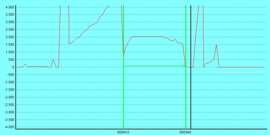

k54 Inviato 11 Giugno 2012 Inviato 11 Giugno 2012 (modificato) buonasera, come suggeritomi in un'altra discussione, da una persona importante del forum, http://www.ecu-tunin...ri/#entry144628 provo a chiedere cosa siano alcuni indirizzi definitivamente , per un utente semplice che non deve rubare il lavoro a nessuno, ma al massimo capire qualcosa in piu dopo qualche mese di spulciamento su questo forum senza arrivare a capire le nomenclature del famoso software che tutti provacchiano all'inzio, e ha alcune cosette fuori driver, oltre a non definire i breakpoint cosa siano, e avere gli assi x e y non giustamente definiti Manco mi sognerei di fare modifiche agli altri , mi sudano già le mani le volte che ho usato l'mpps comprato nello store sulla mia. Senza ledere e voler disturbare o far incazzare nessuno ci provo : Bosch Diesel 0281011848 1037371912 vw golf bkd 2.0tdi 16v nofap pde file da 1 mega edc16-ui-kline 1- 0DF5A-0DF8FA cosa è in realtà ? 2- 0E8794-0E885C cosa è in realtà ? 3- 0E88A4 cosa è in realtà ? 4- 0DFD34-0DFED2 cosa è in realtà ? 5- 0E060E-0E084E cosa è in realtà ? 6- 0E1FBA-OE217A cosa è in realtà ? (con una vagonata affini) 7- 0DD912-0DD942 cosa è in realtà ? 8- 0ED0A4-0ED1D0 cosa è in realtà ? alcune hanno le affini e alcune no. logicamente ogni serie di curve prima hanno i breakpoint e chissà cosa significano :-/ qualche breakpoint mi sembrano sono i giri motore ma altre ... boh ... spero di non turbare/incazzare l'animo di nessuno Modificato 15 Giugno 2012 da k54

k54 Inviato 19 Giugno 2012 Autore Inviato 19 Giugno 2012 (modificato) esempio 7- 0DD912-0DD942 cosa è in realtà ? Modificato 20 Giugno 2012 da k54

cicciogsr Inviato 23 Giugno 2012 Inviato 23 Giugno 2012 vediamo se così può andare meglio: df75a limitazione IQ 0E8794-0E885C-0E88A4 duration 0DFD34 non la toccare è una correzione 0E060E mappa di conversione tipica delle edc16 0E1FBA fase 0DD912 lim coppia non principale 0ED0A4 correzione se lo tocchi male fumi a pressione.. in ogni caso anche se sai cosa sono le varie mappe ma non sai come lavorano ed in quali casi e non sai come modificare sei sempre all'inizio...devi fare le tue prove..
k54 Inviato 23 Giugno 2012 Autore Inviato 23 Giugno 2012 (modificato) vediamo se così può andare meglio: 0DF75a limitazione IQ 0E8794-0E885C-0E88A4 duration 0DFD34 non la toccare è una correzione 0E060E mappa di conversione tipica delle edc16 0E1FBA fase 0DD912 lim coppia non principale 0ED0A4 correzione se lo tocchi male fumi a pressione.. in ogni caso anche se sai cosa sono le varie mappe ma non sai come lavorano ed in quali casi e non sai come modificare sei sempre all'inizio...devi fare le tue prove.. non c'è dubbio sulle prove da fare, come ti ho scritto prima hai ragione. magari uno vorrebbe sapere le definizioni dell'odiato ecm per capire le modifiche che vede su questo forum confrontando i files (per didattica) o sulla mappa che gli fa qualcuno (per didattica) poi certo non si rubano soldi a nessuno e nemmeno si diventa dei guru ringrazio per la spiegazione notevole !!!!!!!!!!!!!!!!!!!!!!!!!!!!!!!!!!!!!!!!!!!!!!!!!!!!!!!! :thumbsup: Modificato 23 Giugno 2012 da k54

k54 Inviato 24 Giugno 2012 Autore Inviato 24 Giugno 2012 (modificato) per nomenclare e riferire i nomi , e aggiungere qualche domandina ,. 1 0DF75A limitazione IQ iniezione parzializzato ovvero limitatore fumi in funzion dell'aria aspirata ? 2 0E8794-0E885C duration iniezione parzializzato map2 (ci sarà una certa differenza con la duration seguente 0E88A4 visto che questa duration la si tocca partendo da un load basso) 3 0E88A4 duration iniezione parzializzato map1 boost x rpm (mentre questa duration la si tocca partendo da un load alto) 4 0DFD34 non la toccare è una correzione iniezione parzializzato map1 (qualocosa a che fare la la lambda) 5 0E060E mappa di conversione tipica delle edc16 conversione tipica edc16 ? conversione di cosa ? 6 0E1FBA fase qui andiamo sul difficile difficile non sapendo bene come lavora un pde a livello di fase 7 0DD912 lim coppia non principale chissà cosa determina rispetto alle 3 campane classiche del limitatore di coppia? cavolo ne hanno messo un altro di limitatore di coppia ? 8 0ED0A4 correzione se lo tocchi male fumi a pressione scaletta sensore maf Modificato 25 Giugno 2012 da k54
