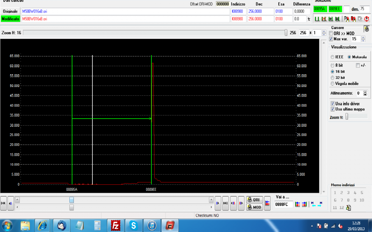

michy29 Inviato 27 Marzo 2013 Inviato 27 Marzo 2013 sto provando una centralina con dpf off ma rimane accesa la spia iniettore sul quadro e dice filtro del particolato intasato. non è che c'è una buon anima che mi dice piu o meno dove si trova sto benedetto swicht... vi allego il file in questione... marelli Multijet MJD6F3HW04P Num SW: 3542B176 M58BW016xB.rar

michy29 Inviato 28 Marzo 2013 Autore Inviato 28 Marzo 2013 è fatto con volta ma poi corretto manualmente, ma non trovo questa benedetta spia da spegnere, c'è nessuno che puo' darmi un aiuto al problema?

antonellorm68 Inviato 28 Marzo 2013 Inviato 28 Marzo 2013 comunque ho controllato il file postato è effettivamente fatto con volta ma con una curva modificata. Cmq c'è un modo per capire se il pdf è chiuso correttamente in diagnosi, dopo aver caricato il file defappato, entra in diagnosi controlla Stato saturazione filtro antiparticolato e se funziona tutto vedrai la percentuale di intasamento diminuire circa 1% ogni 20 secondi fino ad arrivare a zero e rimanere cosi.
