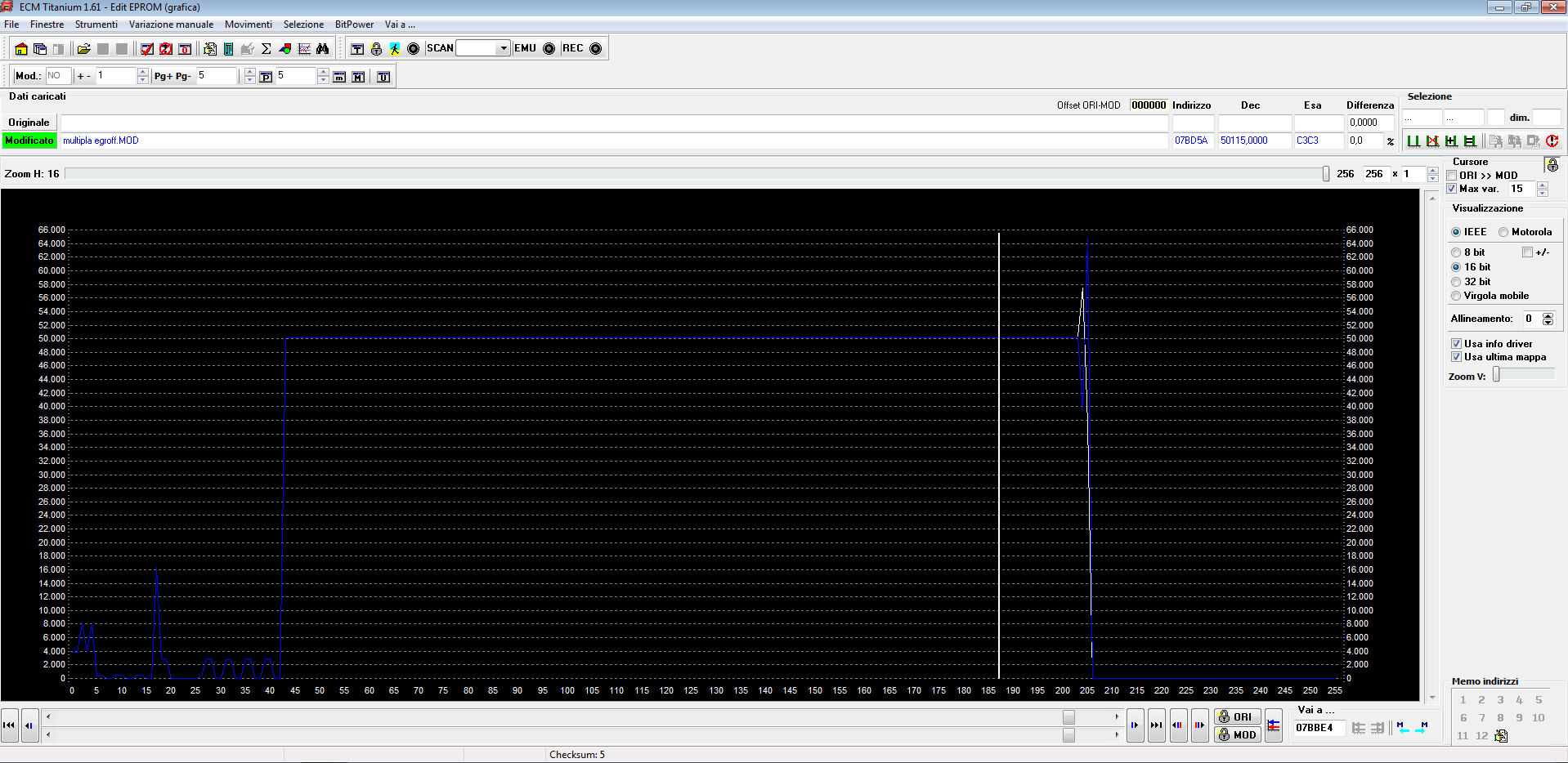

Ospite turbobit Inviato 3 Giugno 2013 Condividi Inviato 3 Giugno 2013 come da titolo ecco il bit da portare a zero per escludere la gestione della valvola egr in una edc15c7, il mezzo in oggetto è entrato stamane per un guasto alla egr, portando la fase iniezione al valore max il guasto rimaneva, escludendo totalmente con questo bit ho staccato anche la spinetta e il problema è stato risolto. EGR_DUCATO.rar Link al commento Condividi su altri siti Altre opzioni di condivisione...
147q2 Inviato 3 Giugno 2013 Condividi Inviato 3 Giugno 2013 grazie turbo io di solito le faccio in un altro modo che cmq non da errore Link al commento Condividi su altri siti Altre opzioni di condivisione...
Ospite turbobit Inviato 3 Giugno 2013 Condividi Inviato 3 Giugno 2013 ciao alfa147q2 condividi anche la tua così in un modo o nell'altro con egr guaste ci si da aiuto Link al commento Condividi su altri siti Altre opzioni di condivisione...
ALFONSO-76 Inviato 3 Giugno 2013 Condividi Inviato 3 Giugno 2013 turbobit ,. bene ottima cosa , pero se puoi metti in evidenzia lo scrin del bit da mod .. questa discussione lo evidenziata per tenerla sempre a portata di mano.... bello spirito del forum.... Link al commento Condividi su altri siti Altre opzioni di condivisione...
Ospite turbobit Inviato 3 Giugno 2013 Condividi Inviato 3 Giugno 2013 detto fatto ecco lo screen Link al commento Condividi su altri siti Altre opzioni di condivisione...

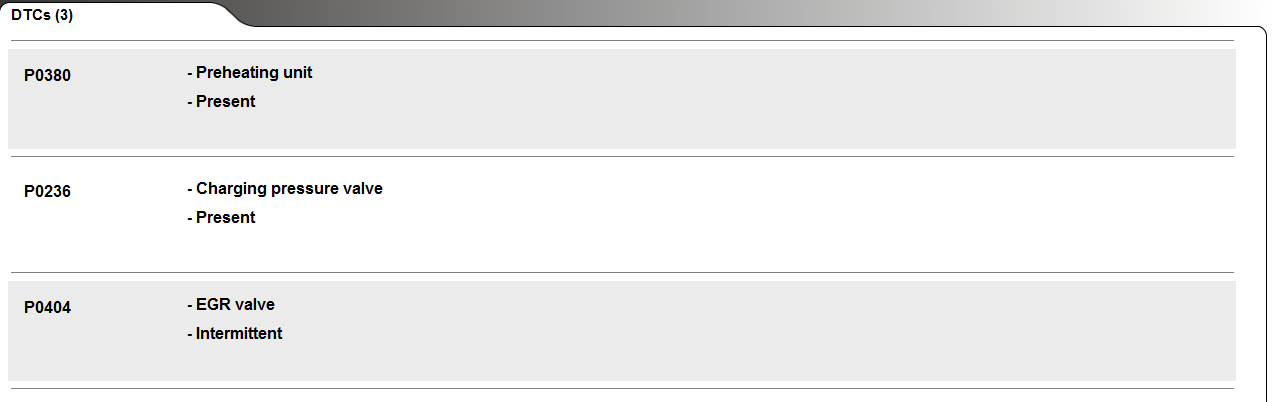

Tky Inviato 22 Maggio 2016 Condividi Inviato 22 Maggio 2016 Ciao a tutti, riapro questo post visto che inerente con un problema che ho riscontrato su una alfa 147 edc15c7. In allegato il file ori e la mod che ha caricato con relativa mappatura (discutibile ma non è questo il problema). Avendo disabilitato la egr e sicuramente la valvola ha problemi, in diagnosi presenta gli errori in allegato. Sapete dirmi come togliere i DTC da questa ecu che non conosco praticamente per nulla? (a mala pena conosco la mia.,. figuriamoci questa..) Magari se possibile vorrei scollegare completamente la spina della EGR in modo definitivo e togliere anche l'errore delle candelette. Grazie 147 Bin332-962.Bin dtcoff_egroff.mod Link al commento Condividi su altri siti Altre opzioni di condivisione...
Tky Inviato 22 Maggio 2016 Condividi Inviato 22 Maggio 2016 Dovrei averli trovati, mi confermate che siano corretti? 00075B4F: 02 00 00076632: 02 00 00076F8E: 07 00 Link al commento Condividi su altri siti Altre opzioni di condivisione...
dragusdrake Inviato 25 Maggio 2016 Condividi Inviato 25 Maggio 2016 Il 22/5/2016 at 16:31 , Tky ha scritto: Dovrei averli trovati, mi confermate che siano corretti? 00075B4F: 02 00 00076632: 02 00 00076F8E: 07 00 hai pure risposto a questa discussione, sei onnipresente ma sbadato! Link al commento Condividi su altri siti Altre opzioni di condivisione...
Tky Inviato 25 Maggio 2016 Condividi Inviato 25 Maggio 2016 (modificato) 4 minuti fa, dragusdrake ha scritto: hai pure risposto a questa discussione, sei onnipresente ma sbadato! si lo so ma qui si parla di egr only, li era generico per gli ID dei dtc.. almeno colmo i vuoti di info. ottimo che l'hai postato almeno linka i 2 topic! cmq i dtc erano quelli e funziona ma l'auto va in blocco proprio, non salgono i giri e presumo sia da staccare fisicamente la valvola.. appena ci metto mani lo saprò! Modificato 25 Maggio 2016 da Tky Link al commento Condividi su altri siti Altre opzioni di condivisione...
dragusdrake Inviato 25 Maggio 2016 Condividi Inviato 25 Maggio 2016 (modificato) puoi togliere il dtc dell'egr, gli altri ti servono. le candelette sono da cambiare se hai l'errore, e la prex del rail hai sbagliato la mappa sicuramente, ora non posso vederla, ma ti va in blocco per questo motivo, dato che su questa l'egr puoi chiuderla anche con lamierino, non è proprio quello che ti fa andare in blocco la macchina. Modificato 25 Maggio 2016 da dragusdrake Link al commento Condividi su altri siti Altre opzioni di condivisione...
Tky Inviato 27 Maggio 2016 Condividi Inviato 27 Maggio 2016 (modificato) Il 26/5/2016 at 00:26 , dragusdrake ha scritto: puoi togliere il dtc dell'egr, gli altri ti servono. le candelette sono da cambiare se hai l'errore, e la prex del rail hai sbagliato la mappa sicuramente, ora non posso vederla, ma ti va in blocco per questo motivo, dato che su questa l'egr puoi chiuderla anche con lamierino, non è proprio quello che ti fa andare in blocco la macchina. in diagnosi riporta dtc per la egr solamente, oltre le candelette che non bloccano in recovery. boh appena me la porta gli faccio un po di test. la mappa è la prx rail sono ok.. stessa mappa monta su un'altra auto e va tranquillamente. Modificato 27 Maggio 2016 da Tky 1 Link al commento Condividi su altri siti Altre opzioni di condivisione...
carreracoupe Inviato 27 Maggio 2016 Condividi Inviato 27 Maggio 2016 (modificato) Tky come ti ha detto dragusdrake se.ci metti il lamierino anche se da errore nn va in recovery per egr,è un edc15 Modificato 14 Agosto 2017 da Tky Link al commento Condividi su altri siti Altre opzioni di condivisione...
